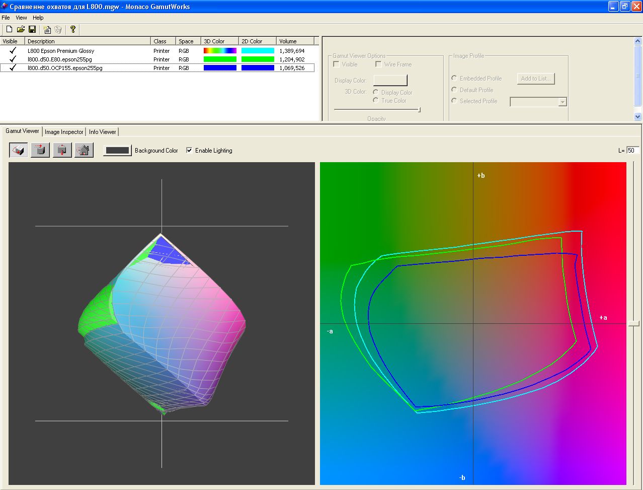

| Сообщение #135 Отправлено 13 февраля 2014 - 09:38
parasolid,
Что теперь скажете?
Что теперь скажете?
WWM, мои комментарии.
Сразу скажу, что для меня очень тяжеловато делать какие-то выводы по сканам реальных отпечатков.
Далее, если вы делаете технический эксперимент, то желательно технический аспект максимально «соблюдать».
Т.е. попробуйте построить профиль для вашего сканера. Вы используете ProfileMaker, в нем есть текстовые референсы тест-карт на отражение. Распечатайте хотя бы самую простую из них и промерьте прибором. Далее в ProfileMaker построите профиль. С ним сканы будут хоть немного, но ближе к напечатанному оригиналу, чем без него.
Просьба, если возможно, то фото сканировать и выкладывать, чтобы разрешение получалось примерно, таким же, как исходное фото.
Вы к сканам или применяйте профиль, или не применяйте. Первые два у вас с SRGB, остальные без присвоенного пространства. Я в хроме сначала не понял, почему красные перцы на первых двух сканах (они более красные) сильно отличаются от четырех последующих.
Если все-таки попробовать оценить то, что выложили. То, по-моему, сканы отпечатков с профилем более близки к электронному оригиналу. Да, цвета плотные, фото получается более темное, но на оригинале так и есть. Это я говорю про Датаколоровскую тестовую картинку Matrix, что я предложил для тестирования.
WWM, если у меня получиться, я попробую выложить сканы – примеры для своего принтера.
Еще замечание по графикам нейтральной кривой и охвата. Вы графики нейтральной кривой для какого интента показываете? Если вы тестовое фото печатаете с перцепционным интентом, то и графики, наверное, надо показывать для него же. Хотя для перцепционного интента программа построения профиля производит не слабую коррекцию тоновых кривых. И с цветовым охватом почти так же. Его можно посчитать – как абсолютную величину. Т.е. она будет показывать, насколько колоранты на бумаге получились «цветастыми». Но когда цвета фото пересчитываются с учетом профиля, происходит гамут-маппинг, и значение охвата меняется, как и графики срезов охвата. По числам, обычно, охватистые чернила все равно будут впереди, но отрыв становится не такой большой.

WWM, по сканированию вам надо просто один раз изучить данную тему, а затем автоматом будете использовать в своем воркфлоу по тестированию. Мне, или еще кому-то не настолько интересны отпечатки, чтобы заполучить их в живую.
Чтобы меньше было вопросов по цветовому охвату у тех кто "в теме", желательно выкладывать получающиеся для бумаг профили. Тогда самому можно будет и охват оценить, и кривые и черную точку посмотреть.
Кстати, по черной точке и по оттенку черных чернил. Слишком "цветная" черная точка оказывает влияние на качество профиля. i1Profiler задирает нижнее значение яркости. Из-за этого не получается напечатать темные оттенки фото, из-за этого, естественно уменьшается контраст и ухудшается общее восприятие. Ваш профайлер действует по другому, но он можно сказать что уже "умер", развивать дальше x-rite его не собирается.
| Сообщение #140 Отправлено 13 февраля 2014 - 11:01
Всем!
Поскольку тестирование включает стадию профилирования каждого типа чернил согласно выше оговоренному списку чернил и фотобумаги, то мы имеем возможность выслать каждому желающему любой профиль для любого сочетания бумага/чернила для любого типа освещения, перечисленного в разделе Профилирование. Причем Вы получите профили совершенно бесплатно в любом количестве в одни руки. Нам они больше ни к чему, кроме как для данного тестирования на выцветание профилированных изображений.
Итак, бесплатные профили для любых сочетаний (пишите в личку):
Чернила:
1. WWM E80,
2. Hameleon ER-270 (2011),
3. Hameleon ER-270 (2014),
4. Hameleon EV,
5. DCTec6-T50,
6. Ink-Mate EIM-801.
