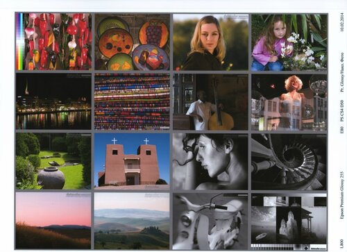

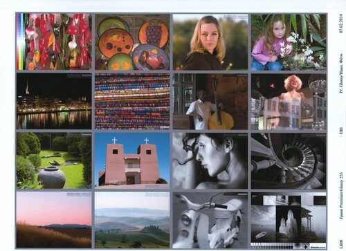

Например, посмотрим на распечатки теста Matrix на Epson Premium Glossy 255 без профилирования (слева) и с профилем (справа). Учтите, что сканер чуть-чуть красного добавил.
Изображение Изображение
|    Сообщение #103 Отправлено 12 февраля 2014 - 14:43   eugenikus8
Без профиля фото смотрится светлее. Или дело в сканере?
"Всё познается в сравнении". В.Ницше
|    Сообщение #104 Отправлено 12 февраля 2014 - 14:44   WWM
так и есть. Но оно смотрится приятнее. Можно травку (левый нижний угол) посчитать по стебелькам. :smile:/>
Картинка справа (с профилем), на наш взгляд, темновата все-таки.
|    Сообщение #105 Отправлено 12 февраля 2014 - 14:47   eugenikus8
Там сильные провалы в тенях. Надеюсь это как-то решаемо? Жду Вашу тестовую картинку.

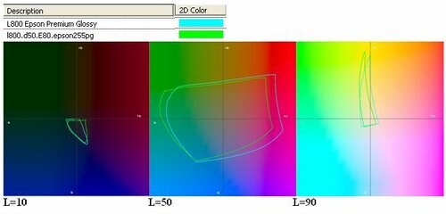

По охватам и кривым grey balance по сравнению с оригинальными чернилами особого криминала не видно:
Изображение Изображение Изображение

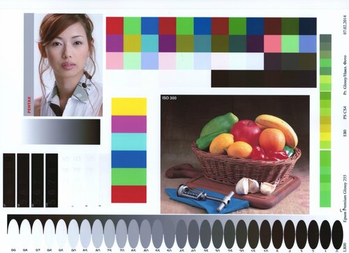

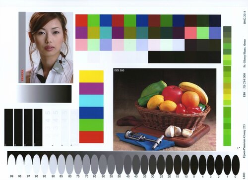

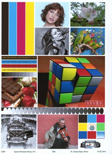

|    Сообщение #114 Отправлено 12 февраля 2014 - 15:52   WWM
Вот сканы при 300 dpi. Слева без профиля, справа - профилированные.
На тесте Хакамада особенно видно, как сканер "подкраснил" отпечаток.
Как-то теряется смысл сканирования, когда скан не отражает реальных вещей. Причем, как было замечено ранее, эффект добавления сканером своих корректив зависит от типа бумаги.
