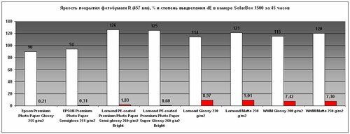

|    Сообщение #96 Отправлено 12 февраля 2014 - 10:17   WWM
Итак, старт программы сравнительного тестирования чернил для L800.
Поправки и дополнения больше не принимаются, так как некуда расширяться. Уже и так слишком много времени и расходных материалов уйдет на нее.
Программа тестирования заключается в следующем:
1. Составление общего списка носителей, используемых в тестировании.
2. Тестирование бумаги из этого списка на яркость и выцветание в камере. Таблица, диаграмма.
3. Пуск печати после смены чернил.
4. Печать «Теста принтера» на каждой бумаге.
5. Печать (с регистрацией наблюдений) на L800 в потоках 10, 20, 50, 100 стр. (тест 7– цветные плашки) А4 при настройках:
• Премиум глянцевая/наилучшее фото
• Матовая/фото
• Простая/фото
6. Тестирование цветопередачи без применения профилей: на каждом носителе:
• Хакамада
• Тест ВВМ
• Тест Matrix SRGB
7. Печать мишени для каждого носителя, профилирование.
8. Микроскопия «Теста принтера».
9. Сравнение цветовых охватов, кривых RGB, анализ лучших пар чернила/бумага.
10. Печать тестов с применением профиля на каждом носителе:
• Хакамада
• Тест ВВМ
• Тест Matrix SRGB
11. Печать теста WWM (2 шт. на А4) на выцветание с профилем на каждом носителе.
12. Измерения спектрофотометром и сканирование исходных картинок на выцветание.
13. Тестирование светостойкости: 1 образец на окно (все образцы одновременно), второй в камеру (по мере готовности) для каждой комбинации чернила/бумага.
14. Измерения результатов выцветания, сканирование картинок.
15. Построение таблиц, диаграмм по результатам выцветания.
16. Анализ полученных данных, связь с выцветанием и ООВ бумаги.
17. Общие выводы по предложениям на рынке для L800.

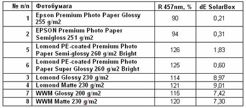

Список фотобумаги, применяемой в тестировании
(включая данные по яркости = количественной характеристике наличия ООВ):
Изображение Изображение
Соответствующая диаграмма для наглядности:
Из полученных данных видно, что:
• только оригинальная фотобумага практически не содержит ООВ и не выцветает под воздействием УФ,
• остальные носители «белее белого», т.е. имеют яркость выше 100 % (белые столбцы), содержат значительное количество ООВ, которое выцветание в разной степени (красные столбцы).
