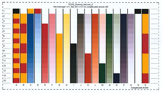

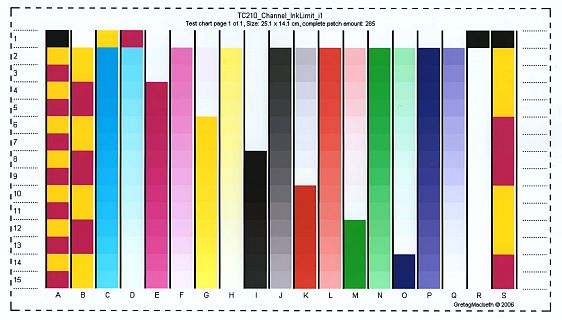

|    Сообщение #167 Отправлено 14 февраля 2014 - 13:29   WWM
aVs,
SOS!
Требуется Ваша помощь как профессионала в этом вопросе.
В процессе тестирования следующих чернил согласно программе получилась непонятная вещь. По правде говоря, до сих пор мы были уверены, что ТС 210 InkLimit Channel печатается чистыми цветами СМУК плюс смесевые RGB. И до сих пор так и было. Однако сегодня на Hameleon ER-270 (2011) получились не чистые, а грязные цвета. И что бы это значило? Аппаратную ошибку искать или такая картина по чернилам возможна?
Hameleon слева. Справа Е80 для сравнения.
  • Прикрепленное изображение: ЕС210 L800 Hameleon ER270 2011 Epson 255pg.jpg
  • Прикрепленное изображение: ЕС210 L800 E80 Epson 255pg.jpg
|    Сообщение #168 Отправлено 14 февраля 2014 - 15:22   aVs
Только не через драйвер, если речь за L800.
Не очень понятно вообще то... В прошлой теме по Е-83 Вы же сами определили условности Ваши, обозвав цвета - фото ****, высказав понимание, что чистыми цветами нет возможности печатать, через драйвер. Или что то напутал?
Цифрами не все передается.
Цифры нужны только для удовлетворения интереса или попытки объяснить происходящее, что да как происходит, что в конце имеется такой результат.
Ну если для Вас всё именно так - остаётся сожалеть ...
Какие чернила - такая и картинка. Ну или нежнее... разные чернила - разные картинки. При условии исправности принтера (тест 100%, чистые и не попутаны каналы). Хотя и не очень понятно, что можно добиться такой печатью именно данной ТС.
|    Сообщение #169 Отправлено 14 февраля 2014 - 15:30   WWM
Просмотр сообщенияaVs сказал:
Естественно. Печатаем как обычно для профилирования. Без управления цветом.
Тем временем проверили на 3 компьютерах с тремя версиями Фотошоп. Оказалось, на CS4 при попытке печати ТС оказывается неактивной опция "Без управления цветом" в отличие от CS2 и CS3, где все опции активны. Пришлось печатать, выбрав "Цветом управляет принтер". Соответственно в драйвере отключили все.
Видимо программный сбой на этом компьютере, так как в двух других случаях все получилось.
Получается, что проблема с неправильной печатью ТС чернилами Hameleon снята. Сорри, что поспешили Вас беспокоить по данному вопросу.
Как-то у Вас все перекручивается все в худшую сторону. И каждый раз. Странно.
Эта трактовка выложена исключительно в рамках выкладки результатов на форуме, а не в плане нашей работы вообще. Мы на форуме не собираемся в деталях рассказывать, как мы работаем над созданием и исследованием собственных чернил. Это информация для служебного пользования.

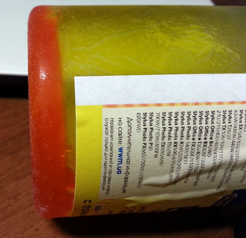

|    Сообщение #172 Отправлено 15 февраля 2014 - 15:20   Евгений26
WWM,
Вот так выглядят Е83 при -18.
Е80 то же замерзает при этой температуре?
Прикрепленное изображение: 20140215_171526.jpg

|    Сообщение #179 Отправлено 17 февраля 2014 - 09:21   WWM
А что Вас, собственно, смущает в том, что чернила, в которых основным носителем является вода, замерзают при этой температуре?
В другой теме совсем недавно обсуждался этот вопрос.
печать после отморозки все неофициально допускают.
Вполне официально.
|    Сообщение #180 Отправлено 17 февраля 2014 - 09:29   Евгений26
WWM,
вопрос был про Е80, замерзнут при -18?
