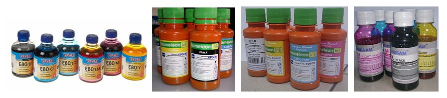

Некоторая предварительная информация по тестируемым чернилам.
Фото (слева направо) в порядке согласно списку:
1. WWM E80,
2. Hameleon ER-270 (2011),
3. Hameleon ER-270 (2014),
4. Hameleon EV,
5. DCTec6-T50,
6. Ink-Mate EIM-801.
Позиция 3. к нам еще не доехала. Позиция 6. напрочь отсутствует в Украине. Нет чернил EIM-801 даже в Одессе. Предлагают 290 взамен. Если кто хочет и может нам выслать такой набор, - мы готовы оплатить.
По физико-химическим параметрам (и даже однозначно по запаху) чернила Hameleon EV отличаются от серии ER-270. Причем заметна некая поспешность или небрежность в создании формулы чернил Hameleon EV (а может отсутствует входной контроль качества сырья?), так как наблюдается значительный разброс параметров. Но сделаны они однозначно на одном заводе. Предположительно могут создавать проблемы при быстрой печати в потоке цвета Hameleon EV Cyan & Black. Как на самом деле – проверим на практике, так как параметры не всегда дают однозначный вывод по работоспособности. Можно создать множество формул, включая такие, которые не могут называться чернилами вообще, но при этом могут обладать таким же набором физико-химических параметров.
1. WWM E80,
4. Hameleon EV,
5. DCTec6-T50,

1. WWM E80,
4. Hameleon EV,
5. DCTec6-T50,
4. Hameleon EV,
5. DCTec6-T50,
Вообще конечно забавно - использовать три разных Хамелеона, ни один из которых не разработан специально под L800, хотя такая серия есть.
Тогда уж правильнее выкинуть из списка E80, и взять E83 и E82 как минимум на тестах цветопередачи без профилирования :)
Что просили протестировать выше, то и тестируем.
А Вы что хотите?
| Сообщение #195 Отправлено 21 февраля 2014 - 12:39
Лучше не выкидывать Е80, а добавить Е83 в тест.
"Всё познается в сравнении". В.Ницше
| Сообщение #196 Отправлено 21 февраля 2014 - 12:48
Ну значит прошу добавить Хамелеон серии специально под L800.
А Вы что хотите?
Хочу объективного сравнения существующих чернил под принтер L800, а не "универсиальных" для шестицветников в сравнении с серией "специально для".
Если это невозможно - значит не проводить тесты на печать без профилирования.
Если и это невозможно - значит здоровернными буквами в самом начале написать, что чернила E80 находились в заранее более выгодной позиции, т.к. Инкмайт 801 мы не нашли, Хамелеон под этот же принтер не взяли, а от своих E82 и E83, где цветопередача при использовании на L800 заведомо хромает - умышленно отказались.

Напоминаем, как все было.
Поступило предложение протестировать чернила.
После этого обсуждали чернила, бумагу.
Далее была выложена окончательная программа тестирования.
Особых возражений не было.
А теперь, когда почти половина пути пройдена, вдруг оказывается, что Вы хотите что-то другое.
Вот, например, зачем здесь Е83? Мы их вычеркнули из совместимости.
По моей просьбе, WWM проведут сравнительный тест чернилт Е80, Hameleon EV с DCTec для принтера L800.

MaK7,
Не надо так волноваться насчет того, что по цветопередаче вдруг окажется, что какие-то чернила лучше. Вопросы цветопередачи без профилирования будут обсуждаться практически одним абзацем, так как все прекрасно понимают, что если чернила не "специально для серии", то и ожидать нечего правильной цветопередачи, будут некоторые искажения. Правда, бывает и наоборот - не специальное решение лучше подходит в данном плане, чем специальное. И Вы лично об этом знаете из собственного опыта.
и где их взять?
Кроме того, на упаковке Hameleon EV написано просто "для Epson" без всякого перечня совместимых принтеров.
Думаете, прочитав такую этикетку, владелец принтера L800 их не купит?
Нет их у продавца в наличии. И не известно когда будут.
И Хамелеон добавить.
и где их взять?
покуда не будет Инкмайта EIM 801
