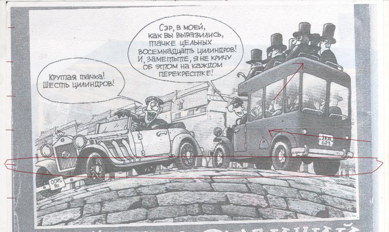

СХ4100
Сегодня решил прокачать промывку через черный цвет. Одна дюза так и никак не чистится :biggrin:/>
Хорошо видно при черновой печати. На тесте дюз косит.
Может заправить картридж ММ и пустить на печать листов 20 с полной заливкой черным? Или это плохая идея?
слева красные черточки - полосит 1 дюза
Остальные метки так для наглядности
