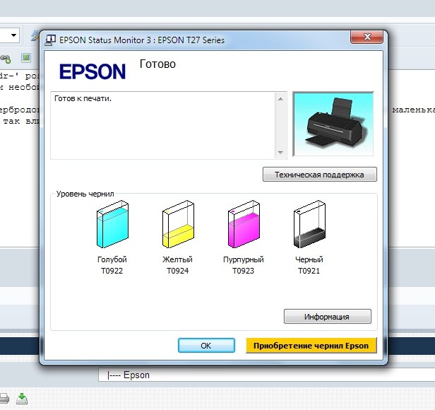

|    Сообщение #29 Отправлено 20 ноября 2013 - 19:25   churekov
Тут одним бутербродом необойтись
сделал несколько бутербродов на Т27. Картина остается той же. На энкодерной ленте имеется маленькая черная точка. но не думаю, что она так влияет. Что еще может быть?
странно расходуются чернила. Расход только на тесты дюз и прочистки :unknw:

Т27. Снял бутер. Результат нулевой. Дюзы такие же как и вчера. Брал в фотосалоне унив. промывку.
Решил прокачать туда-сюда зеленым мистером мускулом. Три прокачки по 1 мл дали положительный результат. Тест дюз выровнялся. Может не полностью, но уже нормально.
