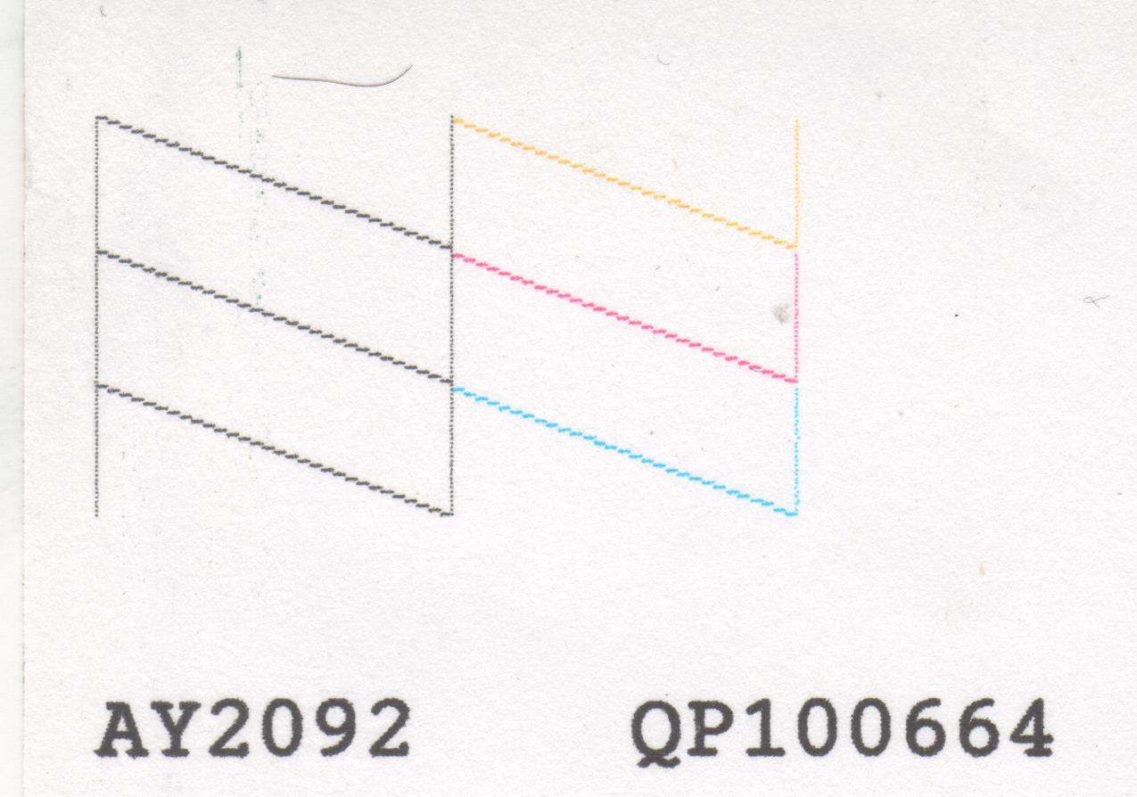

1) Принтер СХ4100. Восстанавливаю. Прочистил голову. Смазал трущиеся детали. Печатает норм. Заметил что на ремне каретки в одном месте стерлись зубчики. Переставил ремень этим местом в каретку, но с обратной стороны наклеил кусочек от другого ремня, чтобы зубчики были с двух сторон. Собрал. Работает. одно НО. То место, которое было зажато в каретке, теперь ходит по ролику натяжки. А всего-то наверно надо было развернуть ремень обратной стороной. Жаль, что не сразу дошло. Вопрос вот в чем - плохо ли это? Или ремень не намного жестче в том месте, чтобы помешать печати?
2) Т27
Долго стоит без работы с СНПЧ. Время от времени делал прочистку. На днях заметил, что синий и красный косят. Делал бутерброд - не помогло. Отмачивал сутки. Ситуация изменилась, но все-равно косит. Скан прилагаю.
Что кто посоветует для исправления положения?
Смотрел пружинки в желтом и черном до этого. Ржавчины нет.
Прикрепленное изображение: kjhl 001.jpg
|    Сообщение #2 Отправлено 18 ноября 2013 - 09:48   alexsandr-
Тут одним бутербродом необойтись.
|    Сообщение #3 Отправлено 18 ноября 2013 - 17:10   churekov
Как думаете, жить будет? Т27? Уходил в армию, как пришел год прошел. Получается два года особо не пользовались им. Время от времени, не допуская полного высыхания.
на СХ4100 одна черная дюза косит. Попробую отмочить. Заказал ПЗК и чернила инктек 0010 для него. Как придут, займусь. На печать в принципе не особо влияет
