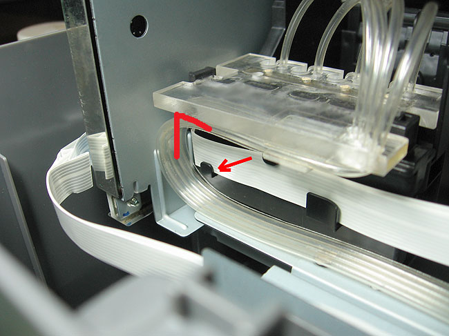

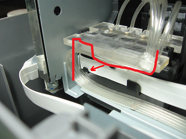

что за пружина такая?
Прокладка шлейфа нижняя. Когда каретка на парковке, шлейф сложен пополам. Получается радиус изгиба не более 1,5 - 2х см,при прохождении изгиба под кареткой. Над чипами планка из оргстекла и шлейф под ней.
Фото не мои. У меня аналогично

аа. Это на месте. У меня получается так, что поднимается та часть каретки, которая "подперта" шлейфом. Есть еще шлейф, еще более тугой...
Видел шлейфы мягкие как резинка, только где такие достать можно?

Да у вас на изгибе шлейфа, как на трамплине подскакивает, шлейфа на ресетерсе в магазине есть. Или поставьте к пластику Г-образный уголок, чтобы изгиб не полукругом был, чтобы об стенку не врезался
| Сообщение #86 Отправлено 17 января 2014 - 19:18
изгиб в стенку не упирается. Остается около 1 см о стенки. Прыжок наблюдаю, когда каретка отъезжает см. на 5 (при печати точнее не определить). Как раз получается максимальная жесткость изгиба. Трамплинчик.
А на ресеттерс шлейфы какие? В общем у меня без пластиковой ленты сам не провисает...

pepsiman, спасибо за идею. Проложил шлейф над пластинкой и отпилил от нее кусочек, чтобы шлейф свободно подгибался под нее. Теперь в каретке две гайки М10 и она не прыгает. Без гаек поднимается на капе.
Только может на досуге еще корпус над шлейфом подпилю. немного задевает при движении.

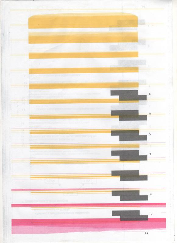

Пропадает два цвета. Желтый и пурпурный. Если сделать прочистку - появляются и при печати постепенно пропадают.
на первом фото сначала желтый, в обратном направлении пурпурный
на втором после прочистки, но уже узкие столбики.
Если делать сплошную заливку все повторяется.
Что случилось? Забиты фильра в ПГ?
Чернила в капсулы поступают свободно.
Вот это поможет? http://printovik.ru/...il--100-ml.html
вероятнее всего, чем лучше ставите качество печати, тем меньше выпадают дюзы. При печати оригиналами, фильтра в ПГ, постепенно очищаются, видимо присутствует какой то компонент. Идеальная балансировка, тоже плюс, ну и вязкость чернил, тоже, температура в помещении немного может влиять, ну это уже второстепенное
P/s насчет промывок, хорошо ими промывать систему, когда с печатью проблем нет, при проблемах подобно вашей, вряд ли есть чудодейственные рецепты. У меня на одном принтере кривоструили четыре дюзы, пару раз делал бутерброды, а вообще после месяца печати, сами выровнялись
