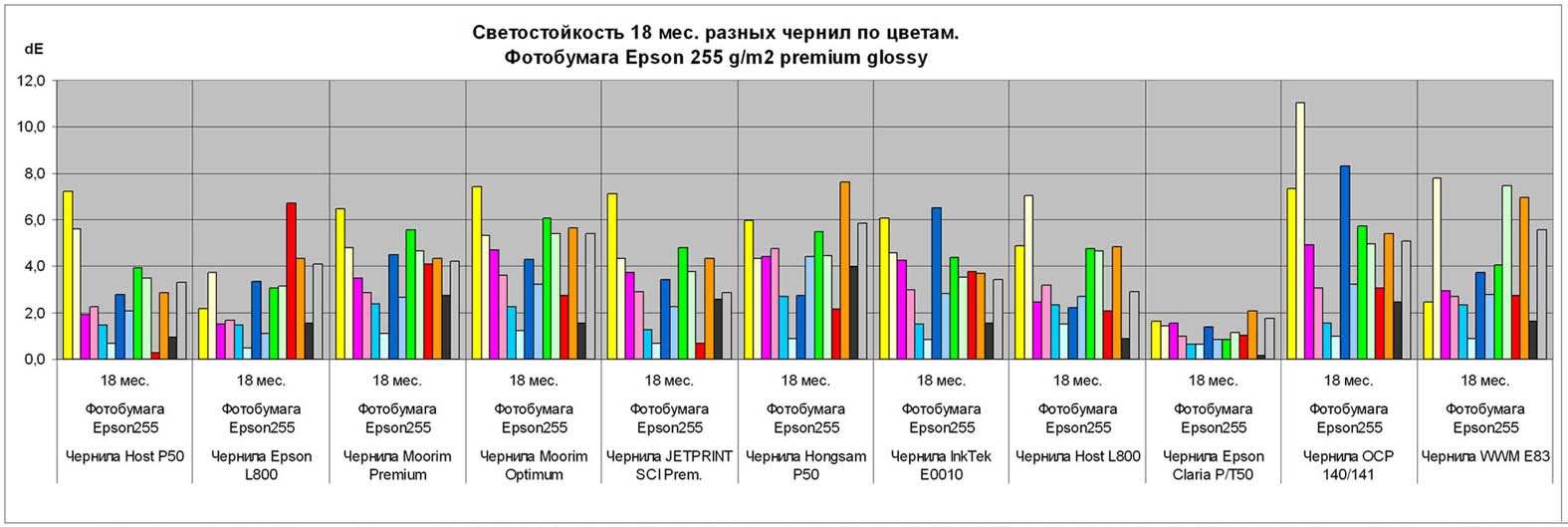

Если верить нашем скромным данным по всем чернилам
А это действительно Ваши данные? :drinks:
Очень знакомая диаграммка. :biggrin:
Признавайтесь.
Наверное, Вы вот отсюда взяли ее. Или Вы из Уфы.
|    Сообщение #928 Отправлено 19 января 2015 - 20:09   combain
WWM,
Которые мы нашли на просторах интернета 3 месяца назад :biggrin:
Кстати там результаты довольно точные ... Практика это подтвердила :happy:

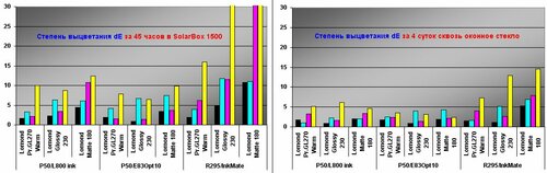

А смысл? Уже и ставили эксперименты с увеличенной мощностью освещения в камере. В принципе, это приблизительно то же самое, что жарить дольше. От этого Е26 или Е82 не стали более светостойкими, чем Е80 или Е83.
Будет приблизительно так.

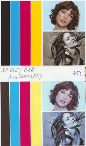

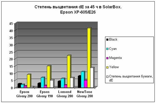

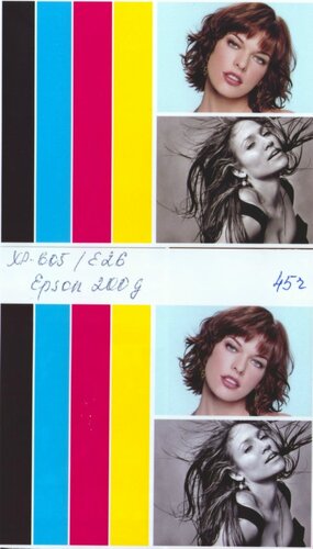

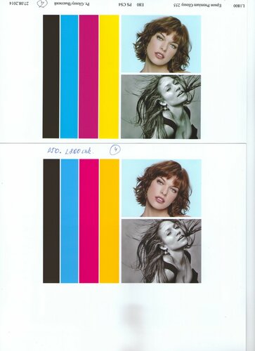

Сканы на Epson 200g и NewTone 200g до и после камеры:
Изображение Изображение
Если хотите на конкретных носителях получить конкретный результат, то скажите на каких.

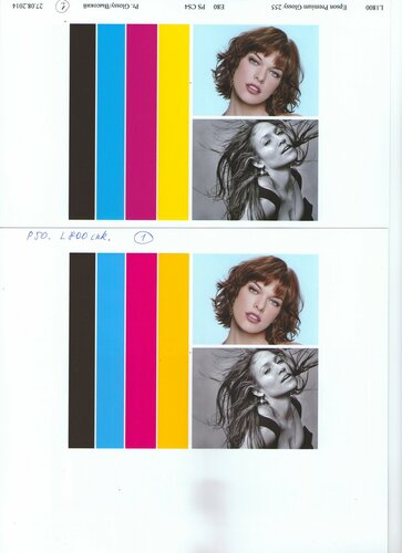

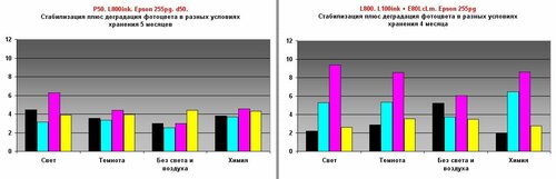

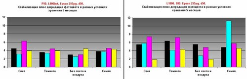

Вот прошло 5 месяцев, как хранятся отпечатки на Epson Premium Glossy 255, выполненные чернилами Е80 и L800ink с индивидуальным профилем.
1. На столе в офисе
2. В темноте
3. В той же темноте, но еще дополнительно в пластиковом файле,
4. В шкафу с химикатами.
На сегодняшний день отпечатки на столе выглядят практически идентично. Особо ничего не бросается в глаза, кроме того, что черно-белый портрет в обоих случаях с легкой зеленцой. К сожалению, сканер "подретушировал" картинку и зеленоватости не видно. Попробовали сфотографировать, а фотоаппарат, наоборот, усилил зелень, причем в разной степени. Выкладываем что получилось, но реальный результат - это нечто среднее между сканами и фотографиями. Включите воображение.
В темноте приблизительно то же. Но в химическом шкафу кардинальную разницу даже сканер не смог скрыть: :rolleyes:
Соответствующие диаграммы показывают dE, т.е. насколько изменился цвет плашек (по основному тону, оттенку и яркости) за 5 месяцев по сравнению с исходными. Параллельно в тех же условиях 4 месяца находятся отпечатки чернилами L100 + E80LcLm на принтере L800. Бумага та же. Даем для сравнения диаграмму.

А оригинал L800 как был красивой фоткой, так и остался.
Можете рассказать теперь вашу теорию позеленения Cyan'а, я послушаю ее еще разочек...
:drinks:
|    Сообщение #937 Отправлено 20 января 2015 - 12:20   WWM
А что из диаграммы и фотографии выше этого не видно??
Никто не говорит, что маджента совсем не выцветает.
Зато всем уже, кроме Вас, понятно, что с цианом происходит нечто плохое в экстремальных условиях.
|    Сообщение #938 Отправлено 20 января 2015 - 12:30   MaK7
Мне - нет.
Я не видел диаграм построенных на этом рисунке.
А по рисунку я вижу ушедшую Magent'у, но не Cyan.
