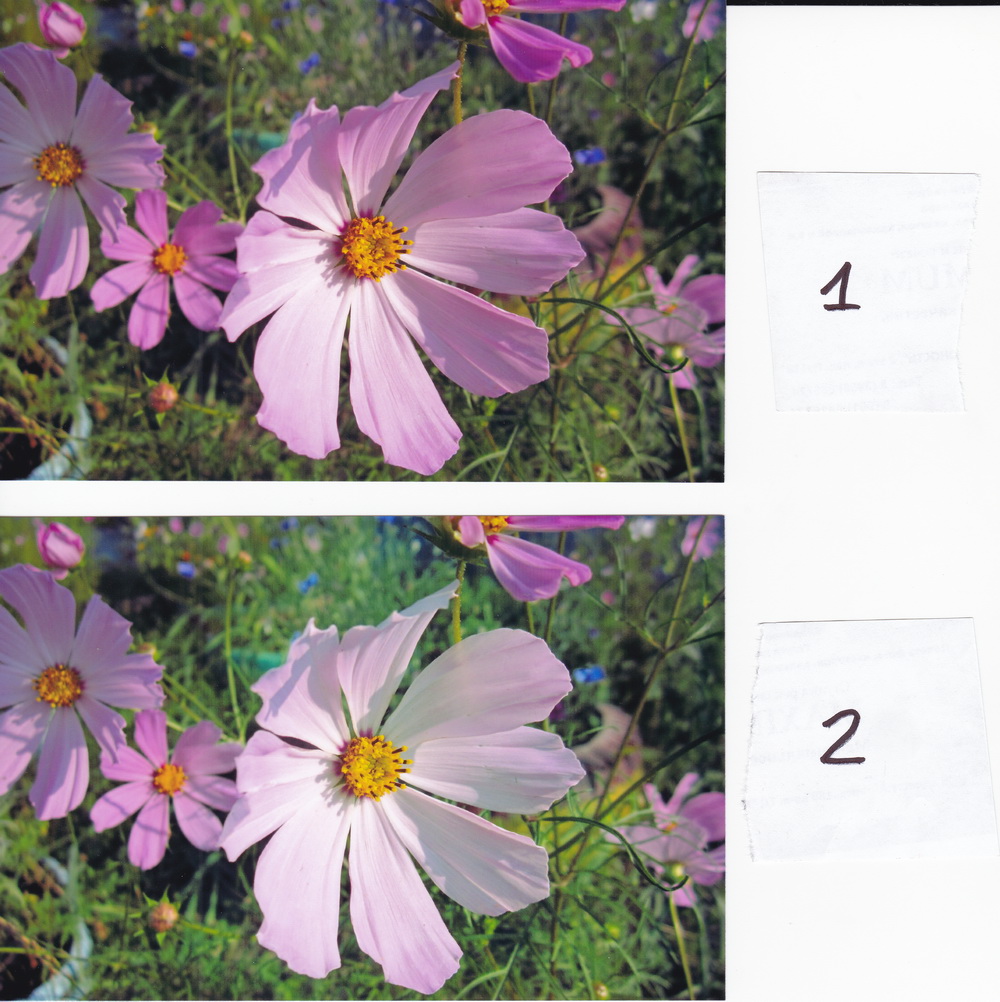

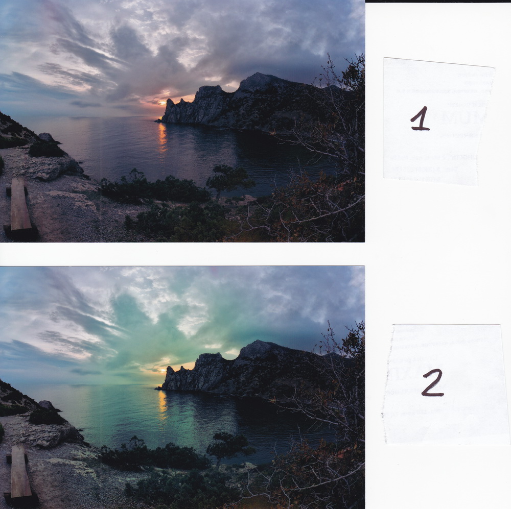

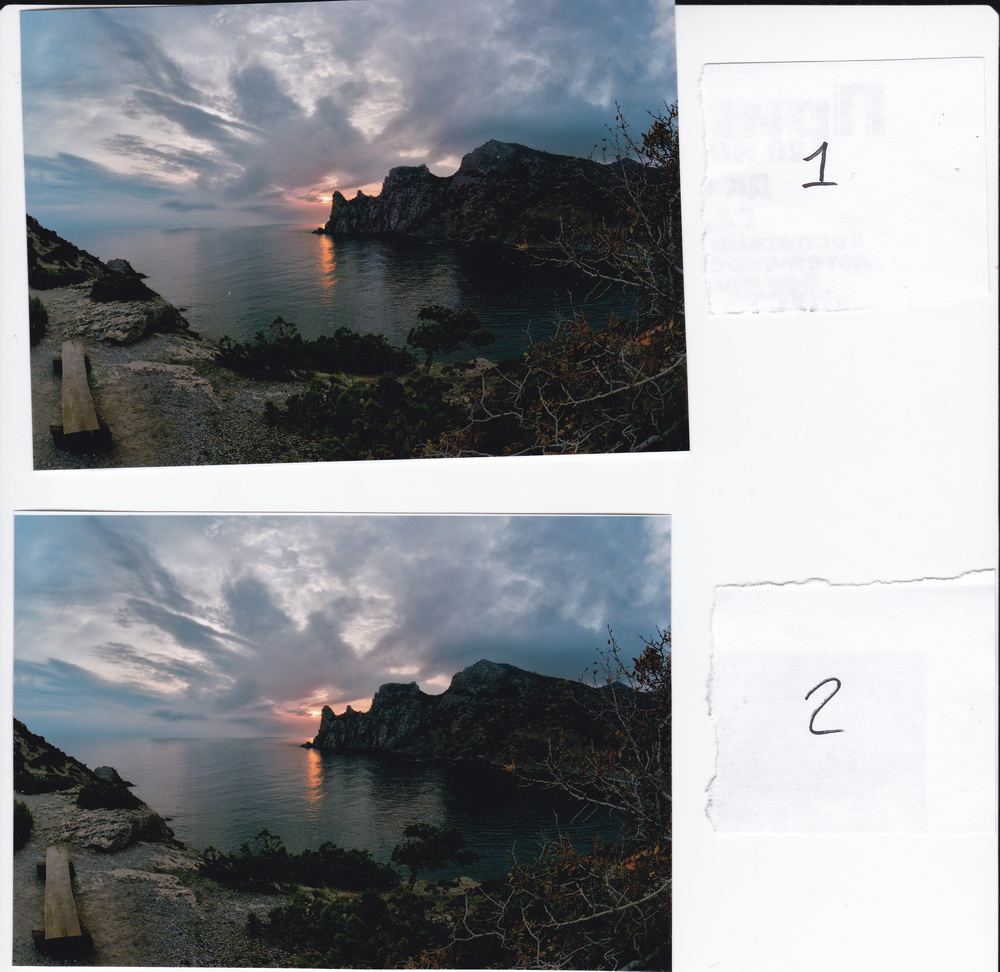

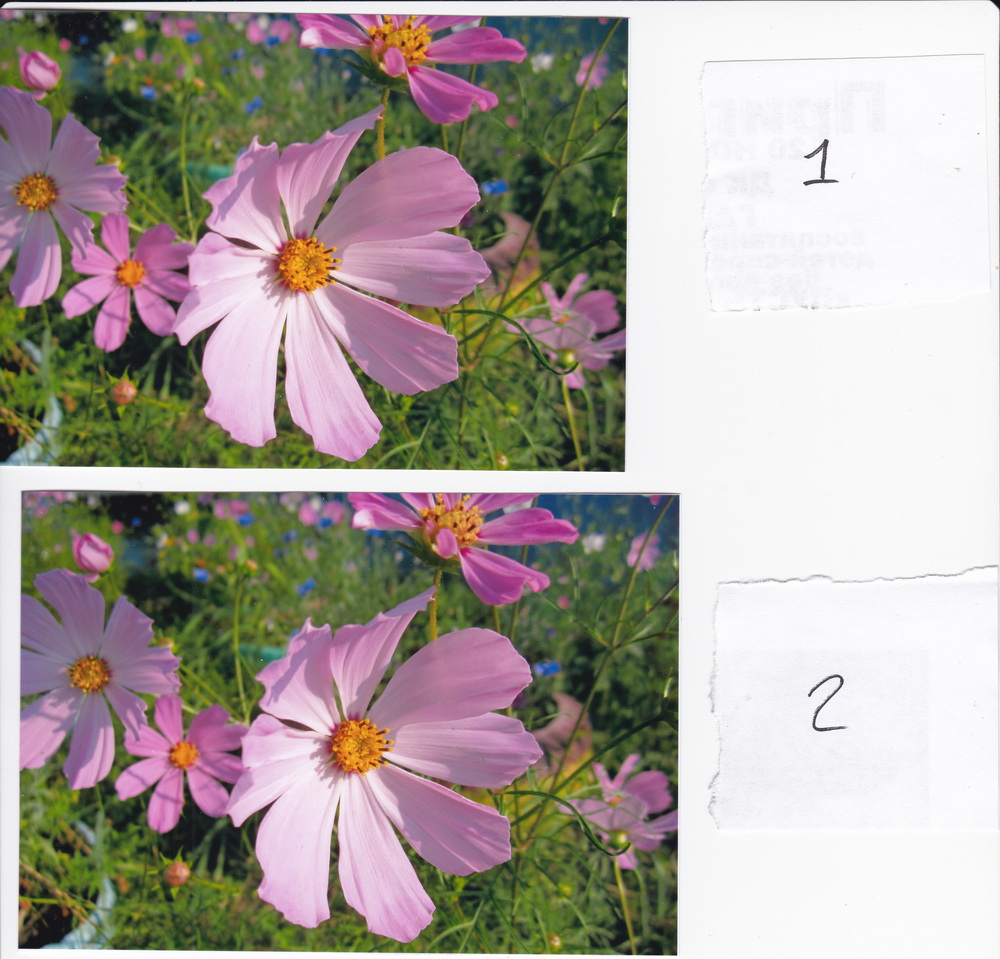

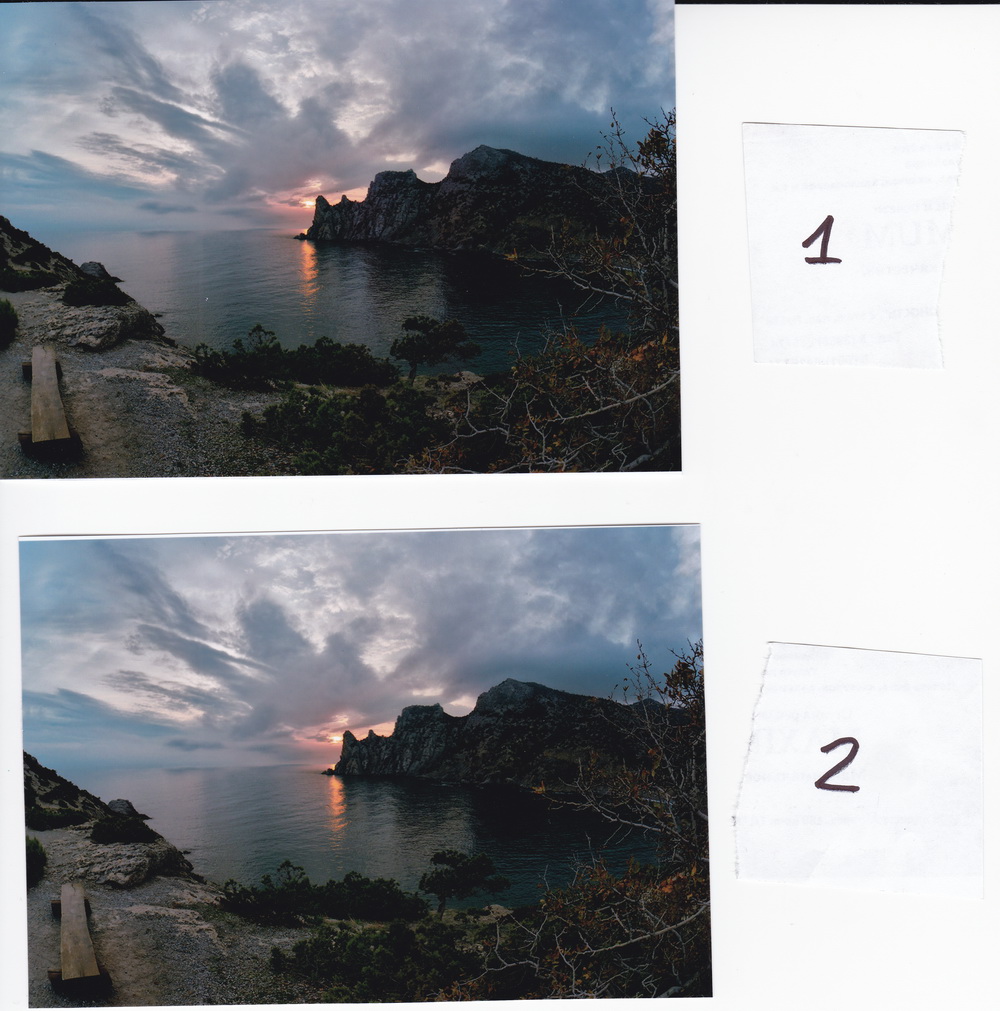

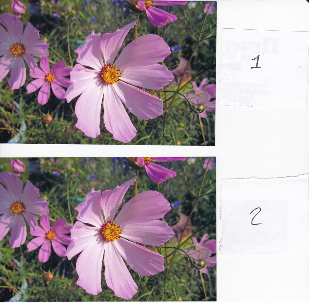

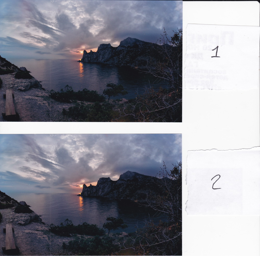

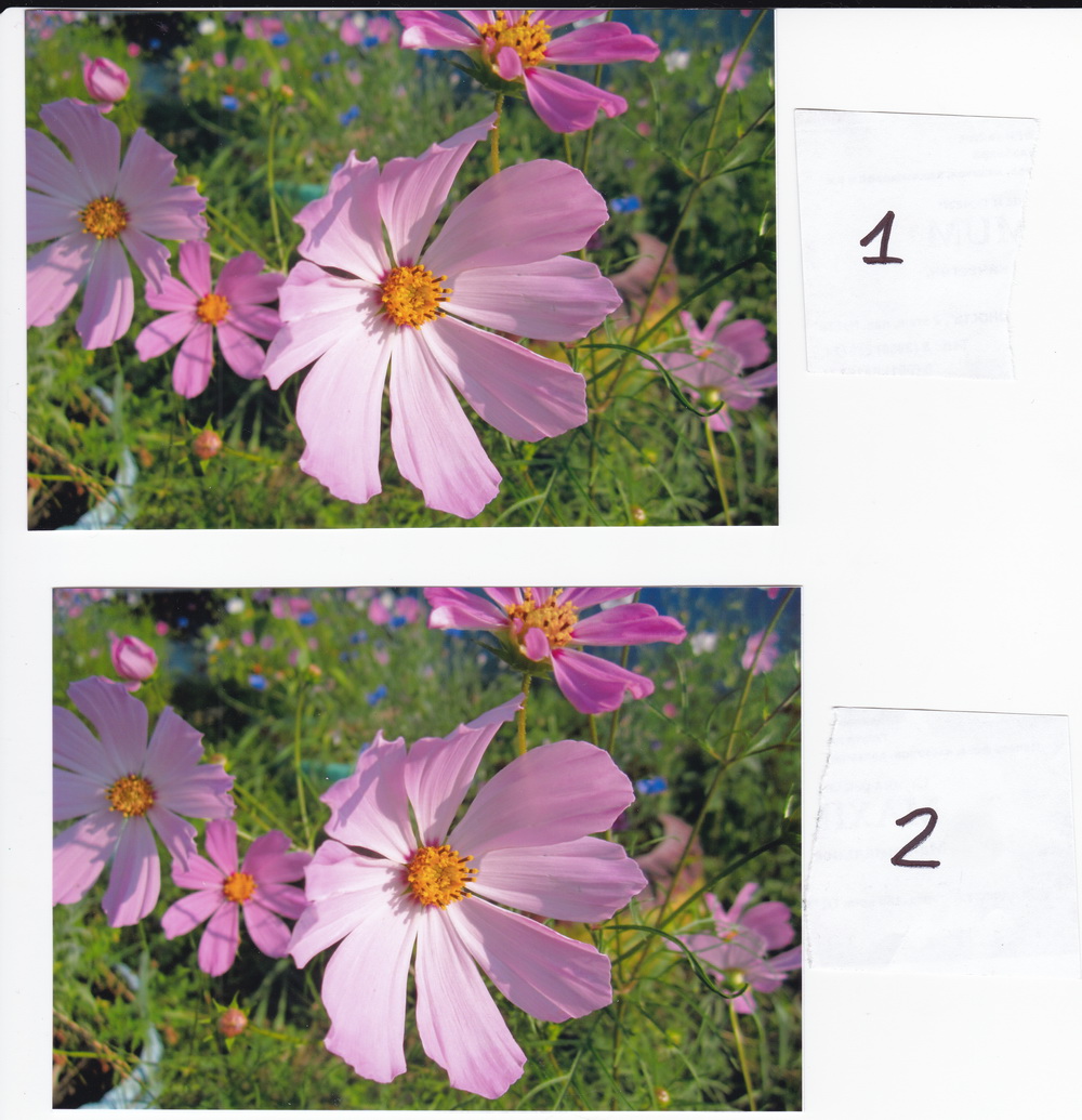

Кстати говоря, напомню, что отпечатки делались по 2 шт.
В каждой паре №1 был контрольным и лежал всегда где-нибудь в темноте, а №2 экспонировался.
Предлагаю вам посмотреть цельную картину, как изменились отпечатки за это время, грубо говоря, при альбомном хранении и при экспонировании.
Итак, в каждой паре слева оба отпечатка - 3 декабря и справа оба отпечатка - 17 января
Прикрепленное изображение: L800_E80_EPSON_PG_cvetok_11-11_03-12-2014_small.jpg Прикрепленное изображение: L800_E80_EPSON_PG255_11-11_cvetok_17-01-2015_small.jpg
L800 + WWM E80 + EPSON PG255
Отпечатано 11 ноября
Прикрепленное изображение: L800_E80_EPSON_PG_more_11-11_03-12-2014_small.jpg Прикрепленное изображение: L800_E80_EPSON_PG_11-11_more_17-01-2015_small.jpg
Прикрепленное изображение: L800_orig_EPSON_PG_cvetok_19-10_03-12-2014_small.jpg Прикрепленное изображение: L800_L800Ink_EPSON_PG_cvetok_19-10_17-01-2015_small.jpg
L800 + L800 Ink + EPSON PG255
Отпечатано 19 октября
Прикрепленное изображение: L800_orig_EPSON_PG_more_19-10_03-12-2014_small.jpg
Прикрепленное изображение: L800_L800Ink_EPSON_PG_19-10_more_17-01-2015_small.jpg
Отмечу, что всё сканировалось одним и тем же сканером с одними и теми же настройками (MG2140, Режим фото - 600 dpi, минимальное сжатие, сжатие для форума ACDSee 10).
Ранее представленные коллажи были подготовлены в Adobe Photoshop Elements 10 и сохранены с минимальным сжатием, а затем ужаты для форума в ACDSee 10.
Обратите внимание, что чернила L800 тоже потеряли чуть-чуть в цвете.
Они как и всякая водянка на свету выцветают. Это только вопрос времени.
