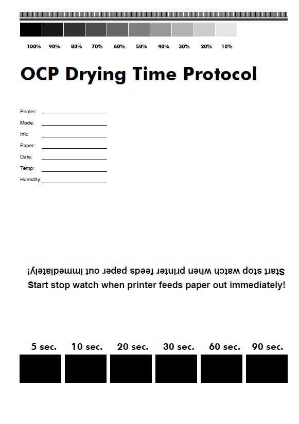

Если Вы имеете в виду именно светостойкость, то не следует забывать, что старые Ваши фотографии были отпечатаны еще чернилами Epson QuickDry, которые (по информации от производителя) обладали, в первую очередь, быстротой высыхания на носителе. В те времена это было еще проблемой. Даже для производителей оригинальных чернил. Создавались специальные тесты для контроля скорости высыхания при разработке чернил/бумаги. Приблизительно такие, как прилагаем. (если кому надо оригинал этого теста, выложим для скачивания или вышлем. Или ищите на сайде ОСР, - может быть, есть до сих пор там).
Но! И бумага была совсем другой. Не было навалено столько отбелки, как сейчас, стремясь удешевить процесс, например.
Поэтому встречаются сообщения на форуме о том, что прекрасно сохранились и фотографии на альтернативных чернилах с тех времен. По крайней мере, помнится, упоминались чернила InkTec, WWM W82. Но это вовсе не значит, что эти чернила суперсветостойкие.
Просмотр сообщенияNikolss88 сказал:
Оригинальные чернила для Л800 какую торговую марку имеют?
Никакой.
  • Прикрепленное изображение: Drying Time Protocol OCP.jpg
