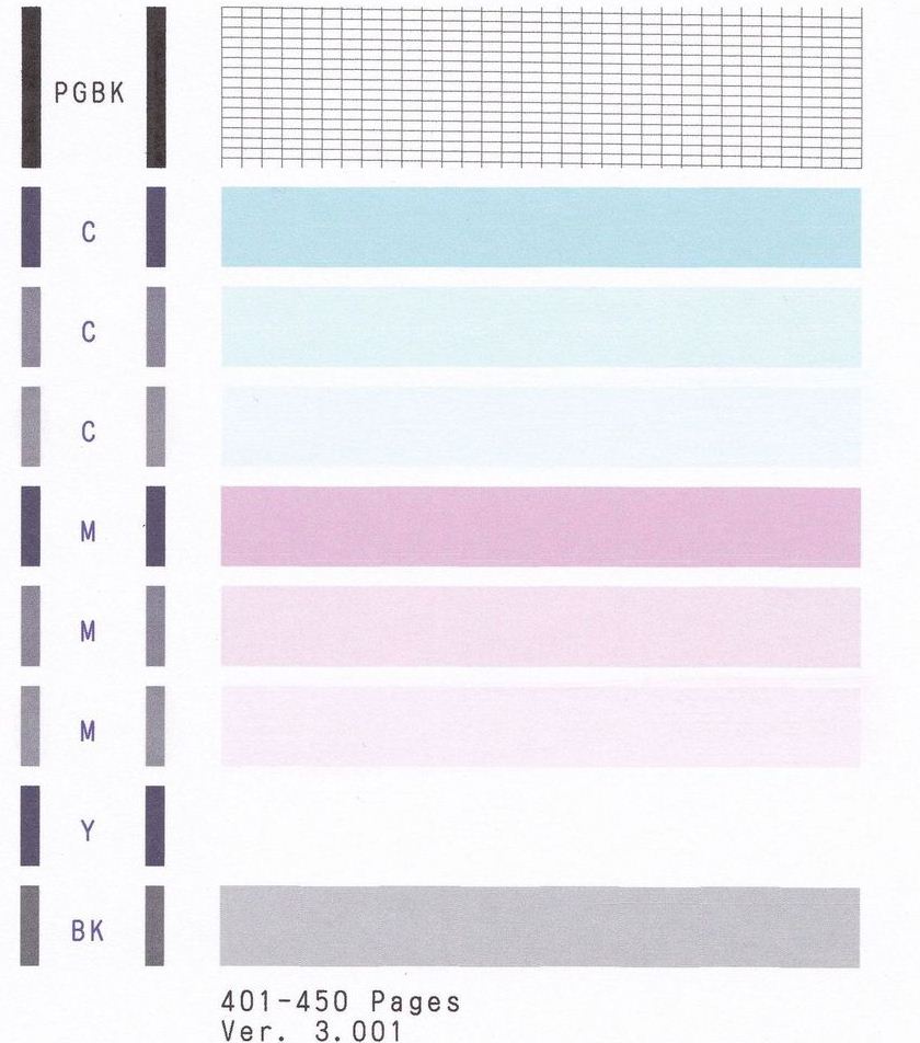

MG4240 криво печатает
| Сообщение #61 Отправлено 11 января 2015 - 22:05
чернила IncTek. При смене на оригинальные картриджи - та же ситуация. В общем, симптомы точно как в первом посте темы.
| Сообщение #62 Отправлено 11 января 2015 - 23:05
rbil., по тесту дюз видно шо с ПГ проблемы, смещение связано с механикой, смотри шо мешает каретке.
| Сообщение #63 Отправлено 12 января 2015 - 05:54
Anbel, вовсе нет. Это деградация сопел от Инктековского пигмента.
Увы, это необратимо обычно.

| Сообщение #71 Отправлено 22 марта 2015 - 05:28
Спасибо за советы! нужно купить пигментные чернила оср и перезаправить оригинальный картридж, прочистить пг методом прокапывания, затем сделать несколько глубоких очисток и должно помочь? Я все правильно понял?
| Сообщение #72 Отправлено 22 марта 2015 - 10:13
shnuroff, в целом ДА !
Но я бы предложилбы еще промыть ПГ .
| Сообщение #73 Отправлено 22 марта 2015 - 11:13
Если я правильно понимаю пг на Canon промывается методом снятия и прокапывания спец.жидкостью?
| Сообщение #74 Отправлено 22 марта 2015 - 19:23
shnuroff, да. И ещё, что важно понимать, что после Инктека полное восстановление работоспособности невозможно.
Но пробовать надо. Однажды я безнадёжный картридж со встроенной ПГ компенсировал чутка... А более свежий в утиль пошёл.

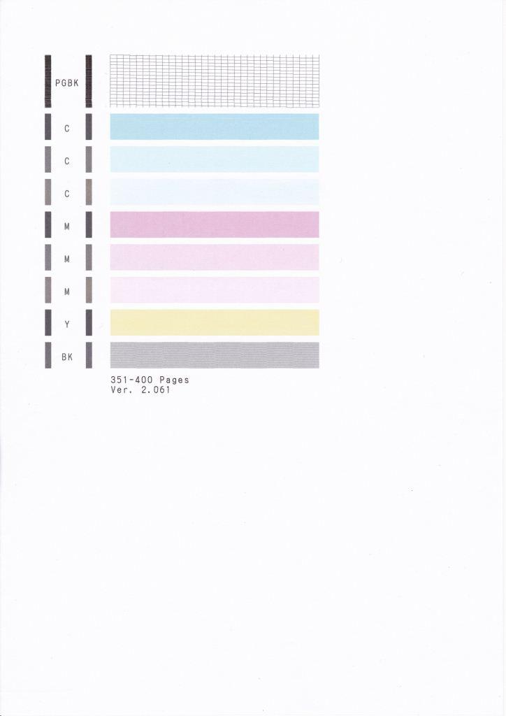

Помыл сегодня пг, вроде помогло, успел распечатать одну страницу, быстро сравнил с тем что было на новом, разницы не увидел. Завтра сделаю тест, но пока сдержанный оптимизм.
| Сообщение #78 Отправлено 23 марта 2015 - 22:14
Капец!Ну как же так! Неужели продавцы не могли сказать, что в canon нельзя лить пигмент inktec, я бы преспокойно купил OCP
Продавцы Инктека никогда ничего не говорят. И для них неважно даже какой чернила серии.
Да и за такие смешные деньги глупо что-то требовать.
Помыл сегодня пг
Может вовремя успели.
Покажите потом обязательно))
Правда некоторый косоструй может сохраниться... (Проявляется преимущественно при печати таблиц на обычной бумаге).

shnuroff, прочистку делали ?
