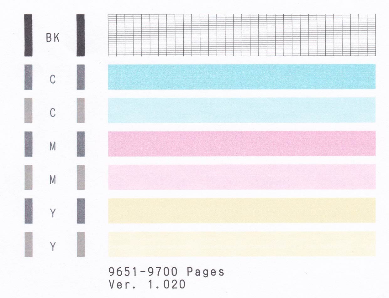

|    Сообщение #27 Отправлено 17 октября 2013 - 18:59   The_Printer
Полный тест дюз:
Прикрепленное изображение: IMG_20130917_0001.jpg
На выходных разберу и протру все нкодеры, сейчас не могу, так как принтер постоянно печатает. Не хотелось бы покупать новый чёрный картридж, да и не понятно, решит ли это проблему. А картридж-то 20$ стОит :search:
|    Сообщение #28 Отправлено 17 октября 2013 - 19:17   Freeman Pro.
А тест сопел в норме, по крайней мере на скане особо проблем не видно. Смотрите механику и энкодеры.
|    Сообщение #29 Отправлено 17 октября 2013 - 21:34   localhost
9000 станиц... Удивительно, что картридж еще не сгорел.
У него ресурс в 1000 страниц где-то. По крайней мере, на дешовых чернилах. Видимо, за счет СНПЧ вы его несколько увеличили. Мое мнение - надо брать новый.
Если 20 баксов стоит, тогда вообще яб на вашем месте плясал от счастья.
У нас они стоят 30-32 бакса.
|    Сообщение #30 Отправлено 17 октября 2013 - 21:50   The_Printer
Вот и я думал, может он уже исчерпал свой ресурс. Но ведь тест дюз в норме :search:
|    Сообщение #31 Отправлено 18 октября 2013 - 06:54   koka
нормальный тест-правильный.
|    Сообщение #32 Отправлено 18 октября 2013 - 09:51   localhost
Тест нормальный, но где-то же что-то не так... И вариантов немного.
|    Сообщение #33 Отправлено 18 октября 2013 - 15:01   Freeman Pro.
9000 это нормальный пробег на картриджах. Эти картриджи ходят по 8000-12000. Зависит от качества СНПЧ, и как поставить её(снпч).
А косит по вертикали. Второй скан - это скан буклета(ориентация при этом альбомная). ТС видать просто не указал где верх листа :mellow:/> .

|    Сообщение #37 Отправлено 19 октября 2013 - 19:04   The_Printer
У меня точно такая же фигня началась на MG2140!
Что будем делать, коллега по несчастью? Я сегодня частично разобрал принтер, протер энкодерную ленту и диск, не помогло... Завтра куплю новый чёрный картридж, посмотрю, что будет. Ведь цветной печатает без искажения.

|    Сообщение #40 Отправлено 20 октября 2013 - 12:21   The_Printer
Купил новый чёрный картридж, поставил - печатает отлично! Посмотрим, сколько он отпечатает.
