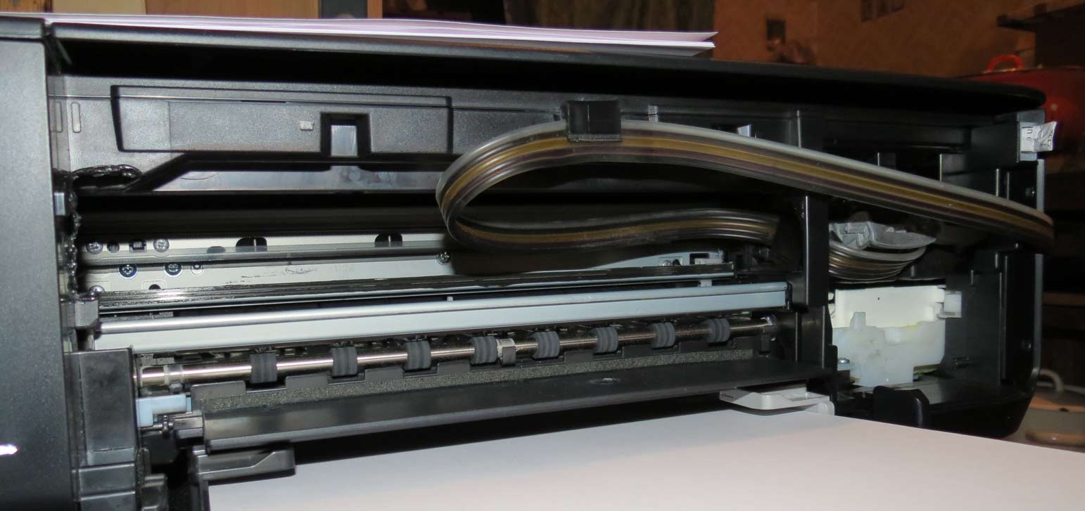

А по моему каретка скачет по шлейфу, подпрыгивая. Может все таки шлейф при печати приподымает каретку?
Принтер вы хоть бы фото установки выложили. П.3 правил форума.
|    Сообщение #9 Отправлено 16 октября 2013 - 23:33   The_Printer
Шлейф вроде не мешает движению каретки. Цветной картридж ведь печатает нормально.
Прикрепленное изображение: 004.jpg
Пустой канал вверху шлейфа присутствует потому, что шлейф взят со старого 5-ти цветного принтера. Я не хочу его отрывать, мало ли на какой принтер придется его ставить.
