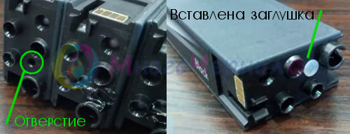

т.е. при прочистке чернила откачиваются помпой из ПГ?
зачем тогда в картридже отверстие для нагнетания воздуха?
| Сообщение #562 Отправлено 28 мая 2016 - 16:39
Это не для нагнетания, а клапан, по принципу ниппеля, когда из картриджа уходят чернила, чем должно заполнится освободившиеся пространство? Через этот клапан, картридж заполнится воздухом, он работает в одном направлении, из вне забор воздуха, обратно - ничего, т.е туда дуй, оттуда - .........
| Сообщение #564 Отправлено 30 мая 2016 - 12:52
-Илья-,
Ничего не нужно, теоретически шланг в банку с чернилами опустите и все будет работать
