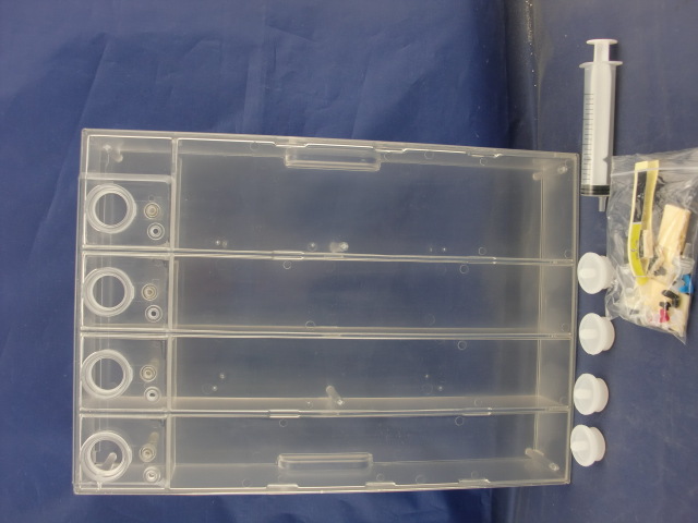

|    Сообщение #551 Отправлено 03 мая 2016 - 16:01   pepsiman
Просмотр сообщенияabs сказал:
как это лечится?
СНПЧ нужно, а не ПЗК, подключите к ним доноры, найдите для начала соответствующие емкости, мл по 350 хотя бы, наличие мариотов не нужно, дальше продолжим как подключить, какие отверстия закрыть, какие открыть, я использую литровые

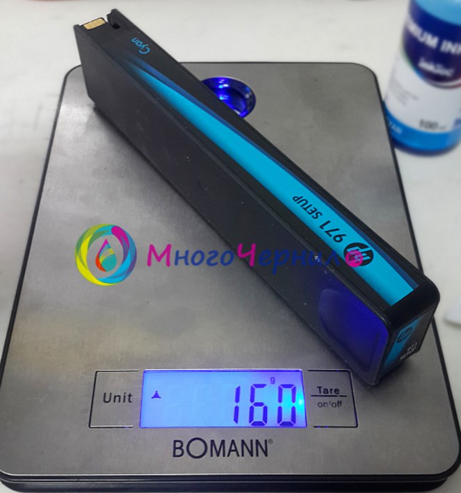

|    Сообщение #554 Отправлено 04 мая 2016 - 09:55   ForcerV
pepsiman, вынимаем картриджи и трясем их регулярно. Регулярность не случайная - примерно знаем когда с нашим расходом приходит время заправить (раз в 5 дней). Картриджи еще не пустые в это время. Еще можно взвешивать чтобы точно знать сколько осталось. Полный черный HP 970 весит примерно 225 граммов, а цветной HP 971 - 160 грамм
Опять же, у СНПЧ плюс - всё видно.

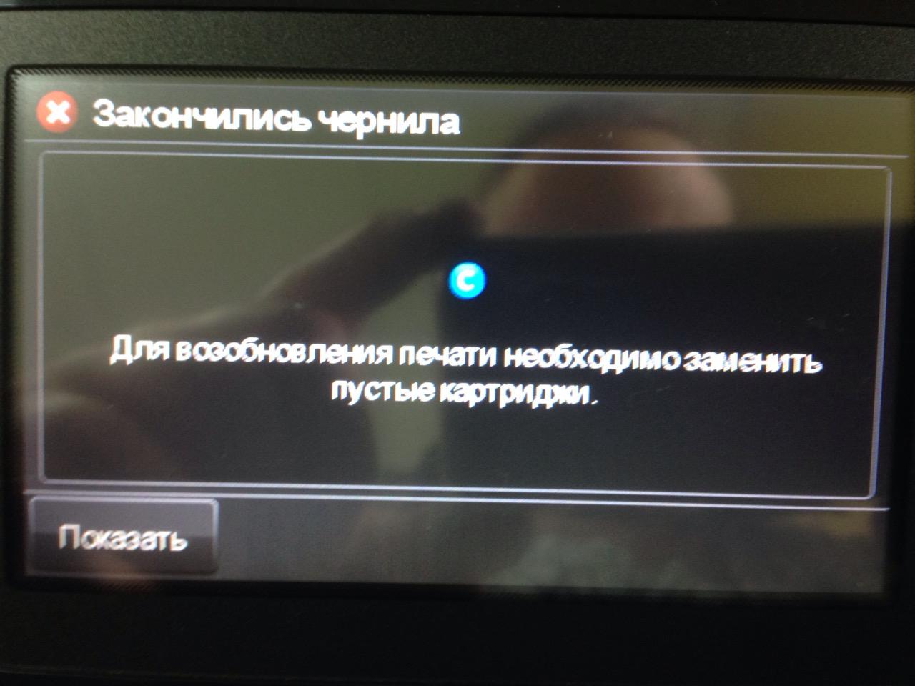

|    Сообщение #557 Отправлено 26 мая 2016 - 13:22   -Илья-
Просмотр сообщенияForcerV сказал:
Как вы умудрились их до 160 гр. заправить? Я ка не пихал - 130 максимум.
И еще сегодня после заправки один картридж выдал сообщение - "Закончились чернила"
как теперь обмануть его?
Просмотр сообщенияRusLanCk сказал:
Доброго дня всем участникам!
Рискую получить по шее за неправильное размещение вопроса, но по Pro X576 нашел только пару тем, поэтому спрошу здесь.
Вопрос собственно, в следующем:
Аппарат работал какое-то время только на картриджах (не сетапных - XL), после чего к ним прикрутили СНПЧ, но с использованием сетапных к-жей (так получилось). Естественно, сетапы периодически кричали о том, что чернила в них закончились. Приходилось временно ставить нормальные к-жи, после чего можно было на сетапах снова какое-то время...
Мне это надоело и я подключил нормальные к-жи (все, кроме черного, т.к. в наличии был только XL, а он не позволяет установить на себя СНПЧ). Цветные к-жи были с "незакончившимися" чипами. Проблема передергивания осталась только с черным. Наконец, новый черный к-ж был куплен и установлен.. .Вроде бы, счастье пришло, но через несколько десятков копий желтый сказал, что чернила в нем закончились. Ладно... Достали новый желтый, вставили в принтер, он сказал, что все ОК. Меняем на желтый с СНПЧ - опять сообщение об окончании чернил, работать не хочет...
Вроде, обещано, что с нестартовыми к-жами такого быть не должно. Есть возможность заставить МФУ работать с данными к-жами без ругани на окончание ресурса?
Спасибо!
как решили проблему?
