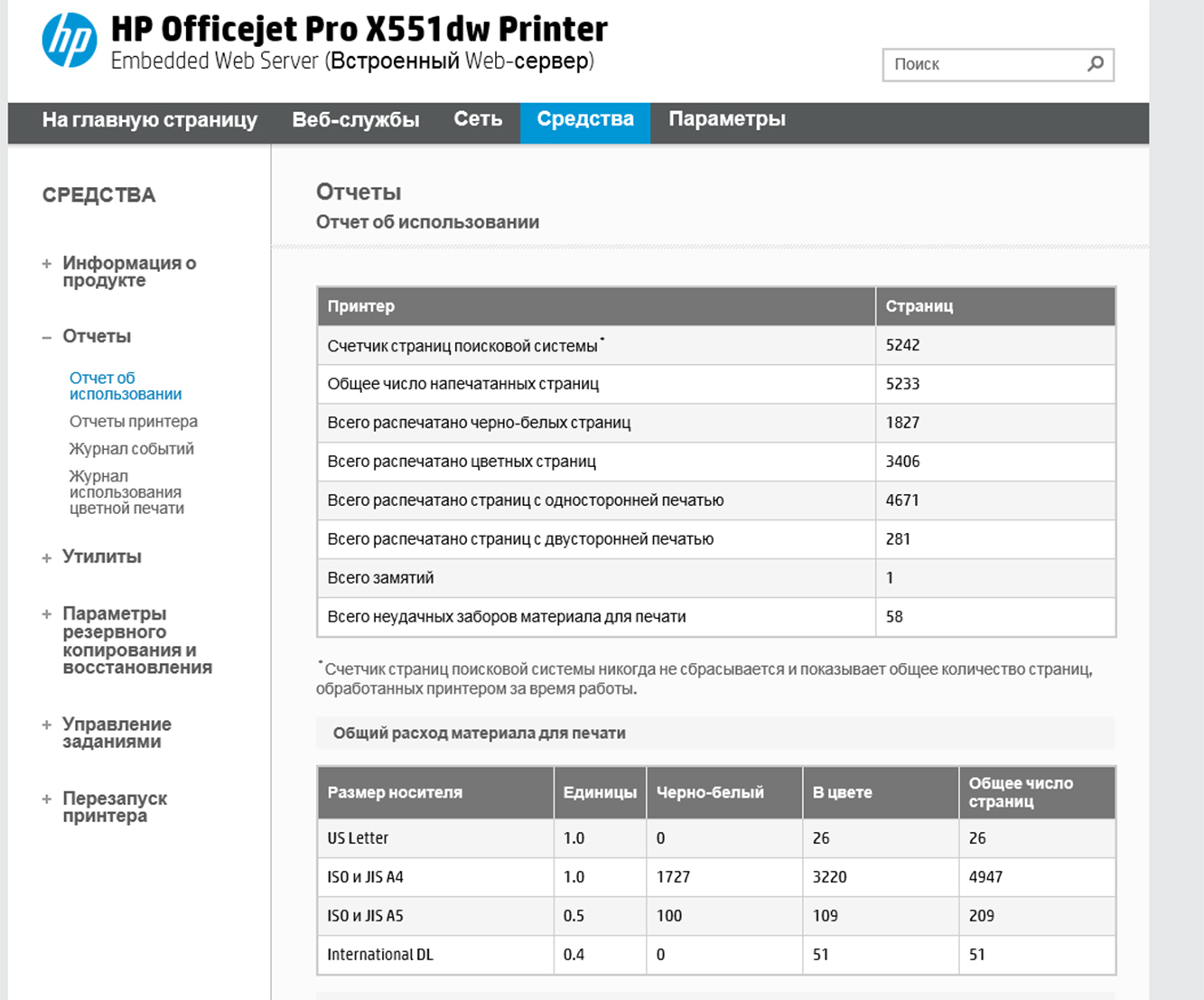

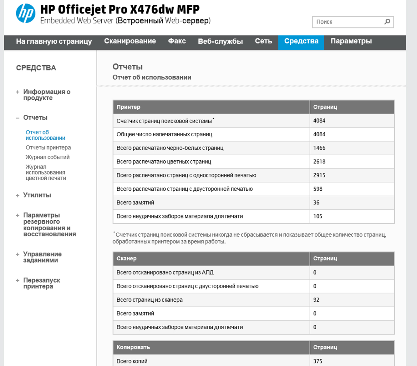

|    Сообщение #525 Отправлено 25 марта 2016 - 11:27   Kit2006
combain, вот:
  • Прикрепленное изображение: 551.jpg
  • Прикрепленное изображение: 476.jpg
|    Сообщение #526 Отправлено 25 марта 2016 - 11:29   combain
Kit2006, как-то мало ...
Звякни когда счетчики дойдут до 500 000 стр ))))

|    Сообщение #530 Отправлено 25 марта 2016 - 17:01   Kit2006
SamSvoi, в основном 100% заливка :-) ну и округлил расход немножко :-) не по 200 ровно, а около.
миллилитров по 40-50 еще в картриджах бултыхается.
