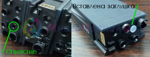

Это нормально что чернила в желтом за сутки отходят на 10см (воздух появляется)? доноры стоят под лотком выхода бумаги.
| Сообщение #485 Отправлено 04 февраля 2016 - 13:40
У меня не отходят. Видимо у вас где то воздух подсасывает
Epson T50, Т59, L800, R2000, SC-T3000, HP Officejet Pro X451dw, HP Officejet Pro 8100
| Сообщение #486 Отправлено 04 февраля 2016 - 14:36
тёмная плёнка из мелких стружек картриджа. Плавает, такая, красота...
Домыслы все это, даже если стружка попадает, ничего страшного, это не пыль как после сверления кирпича, это длинные крученые пластиковые волоски, я уверен что они ничего там не забьют. К тому же я сверлю на небольших оборотах, и конструктивно все отходы по сверлу выходят наружу
У вас отверстия обратного клапана на картридже закрыты?
Отверстия закрыты, фитинги очень плотно стоят.
