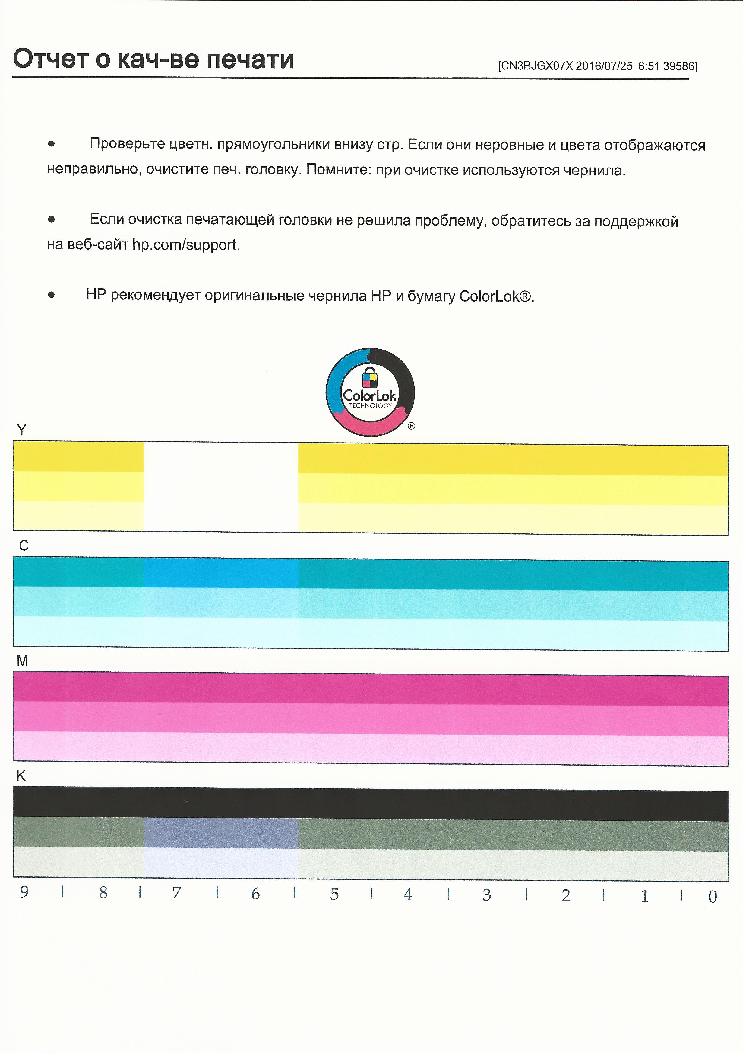

Don, была такая фигня с желтым на двух x451. на одном помогла смена желтого на H5971 (вместо H8940), на втором ничего не помогло, ни протирка головы, ни смена чернил на чистящую жидкость. Поставил его на печать документов с небольшими цветными элементами по бокам (специфические чеки и накладные).
| Сообщение #586 Отправлено 25 июля 2016 - 10:27
У меня 5971 залито. Склоняюсь к покупке нового. Там ни одной дюзы нет, скорее всего хана.

Если такая фигня, то хана головке?

Don, пробег совсем маленький.
на форуме трайд-принт.ру про это линейку на 140 страниц написано. у чела была такая проблема, вроде по гарантии менял. что-то было со шлейфом этой группы голов.

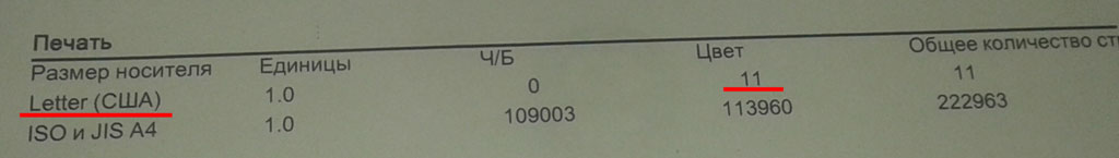

Имеется X451DW пробег 223000 начал полосатить черный цвет, т.е. не пропуски, а лишние полосы. Очистка от потеков не помогает, что предпринять?
| Сообщение #599 Отправлено 26 августа 2016 - 14:33
Val@@@, чистить железные шестеренки, которых в нем не одна тысяча :-)
