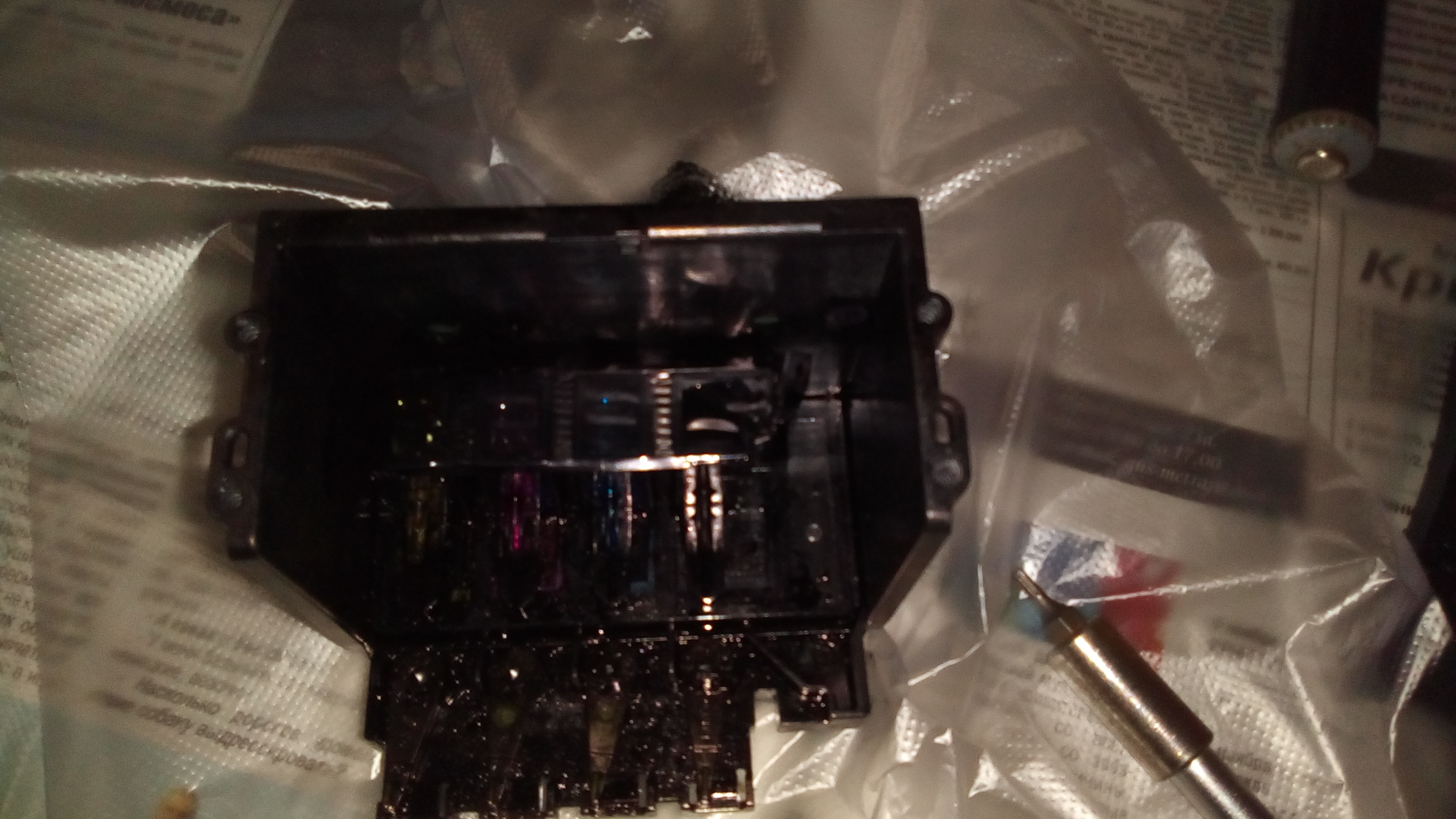

В Т120 возникла проблема - не принимает картриджи красного и черного цвета. 3 года работал без проблем.(на этом плоттере заправляем оригиналы). Во время печати написал, что закончились чернила в красном- поставили новый оригинал, далее пишет: закончились в черном. Ставлю новый черный оригинал-пишет опять в красном закончились(хотя стоит новый оригинальный красный картридж). Если раз пять их поменять - может войти в готовность и начать печатать, но недолго - обычно пару страниц и опять возвращаемся к закончившимся чернилам в одном из картриджей(хотя стоят полные оригиналы). Мож, кто сталкивался-какие есть возможные решения этой проблемы? Да, сама печать безупречна, все сбросы делал, сервисную станцию чистил.
| Сообщение #325 Отправлено 25 октября 2017 - 21:08
В голове перемычки стоят? Если нет, то, возможно, голова завоздушилась и её датчики сигнализируют об отсутствии чернил в ней.
HP 130, 500, 510, T120, T520 Epson R200,220, P50
| Сообщение #326 Отправлено 25 октября 2017 - 21:14
Перемычек нет. Ставил, но ничего не менялось. А как убирается воздух из головки? После замены картриджей каждый раз включатся прочистка.
| Сообщение #327 Отправлено 25 октября 2017 - 23:58
Повезло что еще так долго прожили картриджи без перемычек. Воздух из головы убирается прокачками, ну или шприцом с чернилами через резиновую насадку. Проверь распределитель воздуха (Голову разбери, он над чернильницами находится) на предмет прорыва. И заклей их. Если в распределителе полиэтилен надорван - прокачки бестолковое занятие. весь нагнетаемый воздух будет уходить мимо. Перемычки обязательны - без них если воздух попадает в голову - чипы обнуляются.

И такая башка даёт безупречную печать?
Однако...
А чем заклеить? - это кто на что горазд.
Я бы пробки индивидуальные сделал.
А на скорую руку можно и молярным скотчем попробовать.

Да, хорошо печатал. Заправка оригиналов и чернила OCP(черный -35, цвет -126). На этом плоттере в основном только холсты печатали. Все в чернилах вероятно из-за порванной пленки.
| Сообщение #331 Отправлено 26 октября 2017 - 20:36
Спасибо за советы и помощь! Чернильницы поверх проклеил скотчем. Распределитель воздуха-тоже пленка была отклеена - заменил на липкий скотч. Собрал - все заработало. Несколько листов пропечатал. Картриджи оригиналы не обнулились - показывает полные. Остальные тоже работают. Посмотрим, сколько продержатся, возможно надо будет заменить скотч на более надежный материал.

igor7616 (26 октября 2017 - 16:53) писал:
Да, действительно -разобрал голову, в черной чернильнице порвана пленка. В красном - вообще чернил нет - возможно тоже пропускает. А как и чем их можно заклеить?

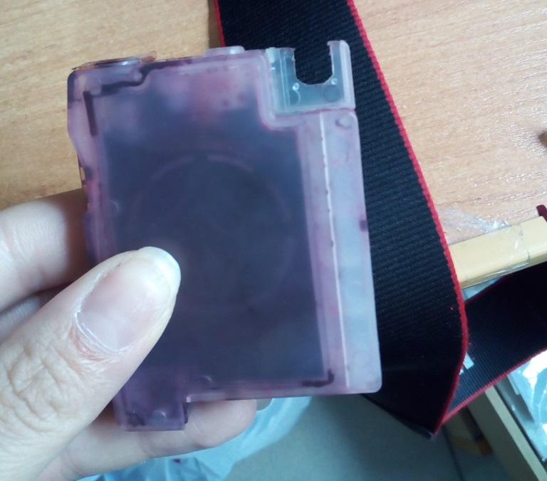

как заклеивали? Не могу понять про какую пленку все говорят, где она? У меня черный картридж течь начал. Оригинал заправлял шприцом как на видео в ютубе показано. Или резинке хана? Может кто продаст оригинальные пустые пару черных картриджей.
| Сообщение #339 Отправлено 11 ноября 2017 - 09:01
Скотчем узким, поверх обычной пленки над чернильницами.Снимаем печатную голову, разбираем сверху и сбоку(откручиваем болты). Там и находятся чернильные камеры. Как определили, что именно картридж течет? Мож заправляете с избытком, я обычно после заправки стравливаю давление в картридже. У меня течь давала именно чернильница.
| Сообщение #340 Отправлено 13 ноября 2017 - 12:45
Оказвлось что пленка лопнула, заклеил скотчем. Когда заправляю карьриджи воздух откачиваю, а то печатать не будет.
