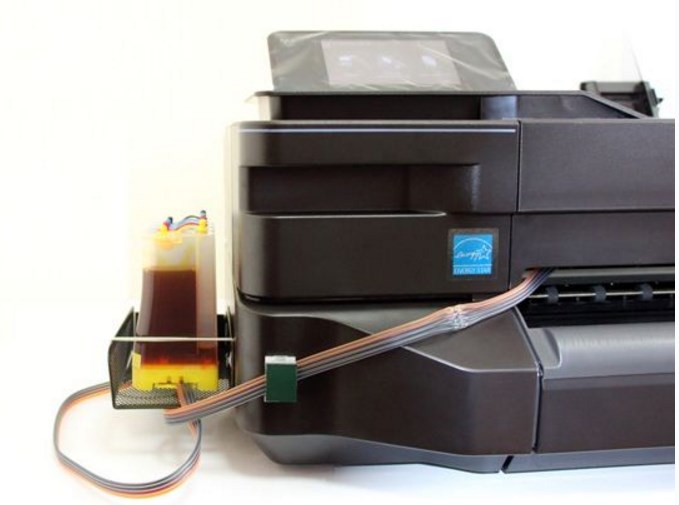

добрый день. Хочу приобрести HP T520 сразу же СНПЧ. Вопрос такой: будет ли у меня все работать исправно, как будет происходить обнуление чипа и как часто, и как вообще происходит заправка СНПЧ (как я понимаю, добивать постепенно, когда чернила в баночках находятся на низком уровне)?? Спасибо.

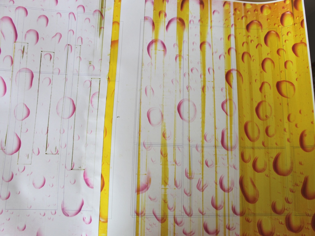

В Т120 стало постоянно подтекать под печатающей головкой. Течет видимо с площадки картриджей и вроде как только черный цвет. Все протрешь и почистишь чернила - на пару дней хватает. Потом опять начинает капать на бумагу. В данном плоттере заправляю оригиналы. В чем может быть причина?

Вопрос к знающим, по балансировке СНПЧ. Т.е., доноры должны быть расположены относительно дюз таким образом, чтобы чернила не вытекали, но находились на "грани" вытекания. И при печати, когда краска будет расходоваться в картридже, из доноров она будет не вытекать, а всасываеться в картридж, за счёт разряжения?? Я правильно понимаю?

У меня стоят на одном уровне с принтером.
А в чем может быть разница? В чернилах?
СНПЧ одинаковые?ostrov,
Мы как-то уже и забыли о том, что когда-то поднимали доноры на определенную высоту. В данном конкретном случае у Вас что не так, если опустить на стол?

WWM,
Человек спросил про уровень доноров. если это Т120 - можно поставить на стол, а если Т520 - на стол не поставишь, потому как на станине. Вот я и поделился своим вариантом крепления доноров. Подставка под канцелярию 50р, два шурупа, и всё.

p/s по поводу течи СНПЧ:
ставил (1й опыт) сам снпч от inksystems, емкости для цветов в снпч по 500мл примерно. когда в ровень с принтером поставили емкости, лило и переливало, опустили емкости чуть ниже и все стало гуд.
Чернила все водянка от инксистем, первое снпч от них было на пластиковом держателе для шлейфа, вот я нагемороился с ним, пока на железных рычагах они делать не научились.

| Сообщение #318 Отправлено 23 августа 2017 - 15:27
C "InkTec H7064M фоточернила Magenta" у меня тоже проблема, как и с черным пигментом от InkTec
| Сообщение #319 Отправлено 23 августа 2017 - 15:58
Я так поняла это не в чернилах дело, а в картриджах, когда уровень чернил в норме, то и печатает хорошо, надо после каждых двух А1 доливать чернила
