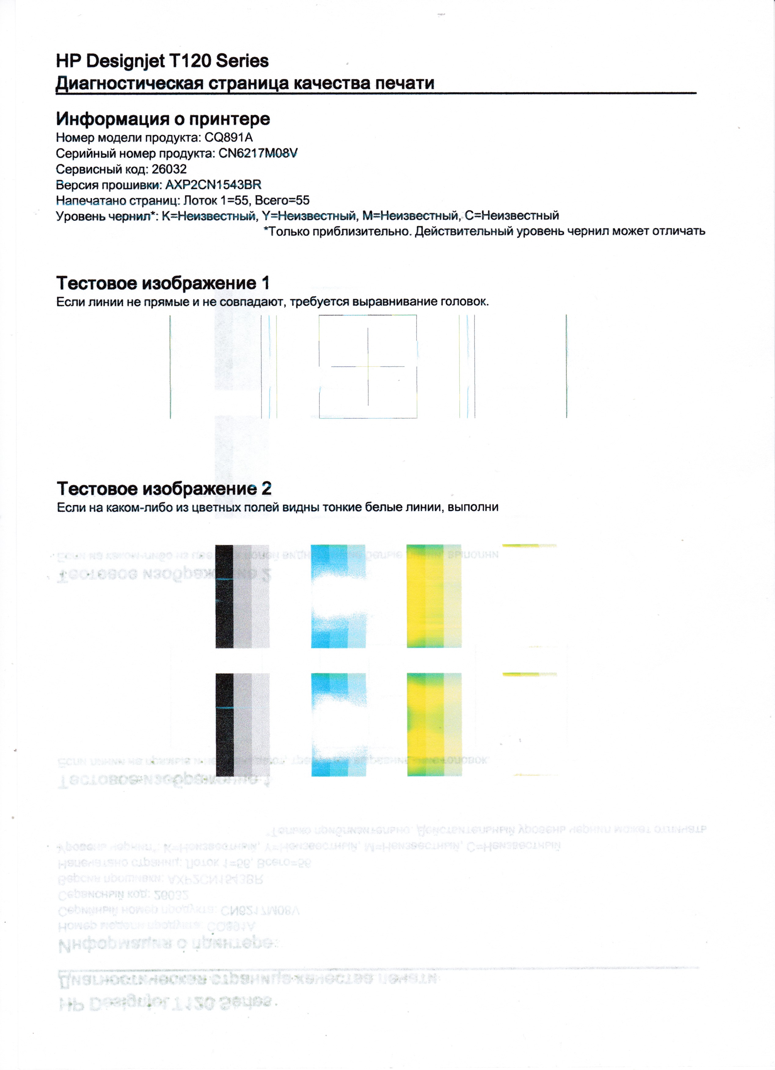

Добрый день. Вчера получили ПЗК на HP T120? заправили, установили, вроде все нормально. Сегодня утром нужно было напечатать фотку, но картриджи оказались полупустыми!! Все чернила из них вытекли! Желтый вообще пустой! Заправили пзк заново, прокачали. После прокачки тест печати-идеальный, второй тест пропал розовый цвет, и дальше вот такая байда. Что делать-то? Подскажите люди добрые
  • Прикрепленное изображение: IMG_20160830_0001.jpg
|    Сообщение #283 Отправлено 30 августа 2016 - 15:00   Kit2006
wermishel, что делать: заправлять оригиналы.
|    Сообщение #284 Отправлено 01 октября 2016 - 13:46   Clercc
wermishel, купите новые пзк если на алиэкспрессе брали то откройте спор. Оригиналы тут совсем не причем. Да и вообще лучше СНПЧ и не дергать эти картриджи поскольку весь этот геморрой из за плохой герметизации и попадания воздуха. В оригинальных картриджах резинки хорошие, откулупайте чипы от пзк и вставте в оригиналы, однако хватит на заправок 20-30 и резинки разобьются (если через клапан заправлять). Есть вариант проткнуть иголкой оригинал корпуса и после заправки замазывать карандашем (силикон карандашный) я так на кеноне делаю) а на t120 снпч стоит и горе почти не знаю. Покупал снпч в инксустем. Вчера вышел из строя чип черный, отколупал от китайских пзк и заменил всё работает.

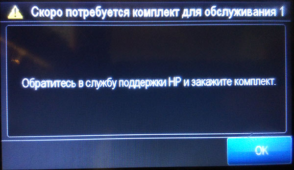

|    Сообщение #288 Отправлено 13 ноября 2016 - 18:50   Bug138
После многочисленной печати Т120 начал выдавать сообщение что "Скоро потребуется комплект обслуживания 1" ЧЗХ ?
кто-то сталкивался ? что это, как обойтись без замены ?
  • Прикрепленное изображение: IMG_20161106_111139.jpg
