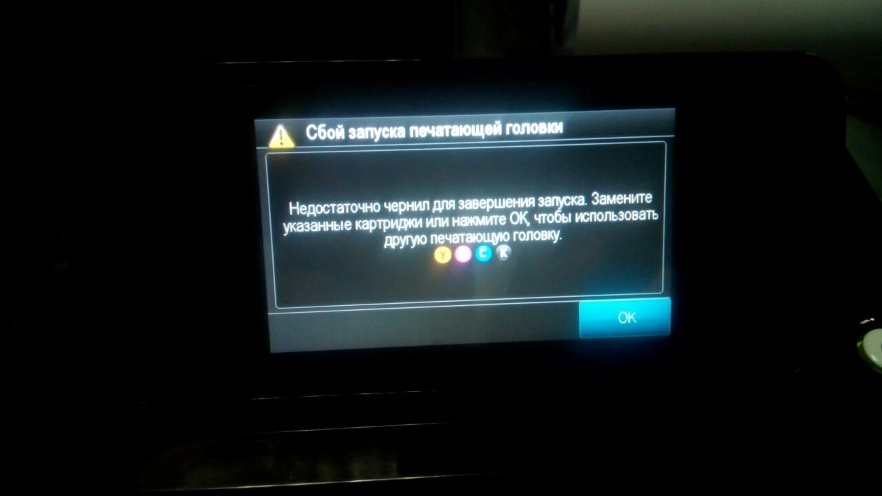

Нужна помощь.
Случилось такое.
В один момент t520 перестал видеть чёрный цвет. Я не ища решения в интернете повёз в магазин где покупал. Сказали замена головки. При том что сказали примерно через недели 2-3.
При том что сказали что новая головка будет только через 2 месяца. Я решил поискать решения в интернете и нашёл. Но сам ковырятся не захотел. Отвёз к знакомому. Тот быстро исправил невидящий чёрный цвет. Но вот беда. К этому момент головка полностью засохла и нормально уже не прокачивала. Скоко чего только не пробывал, так и не прокачалась. Решил покупать новую. Купили новую головку. Вставили её по инструкции и вот 2 беда. Выдала ошибку.
С новой головкой так. Со старой такого нет но не печатает.
Сейчас у нас 2 варианта. головка наверное попалась брак, но заменить уже никак.
Т.к. заменить никак хотим в новой пропаять контакты. может что получится.
При том что покупаем новую головку. Опять блин.
Или же есть друшие решения?
Случилось такое.
| Сообщение #273 Отправлено 02 июня 2016 - 11:36
тут вроде как писали, для замены головки нужен комплект полных оригинальных картриджей для прокачки чернил (в комплекте с головой идут)
п.с. чернила какие используете?
| Сообщение #274 Отправлено 02 июня 2016 - 16:08
Byk@,
1. в комплекте с новой головой должны быть НОВЫЕ картриджи , их и надо ставить, он их и просит у тебя.
2. Если нет у тебя новых "стартовых" картриджей из комплекта, то надо было не полностью новую ПГ ставить, а снять со старой плату и поставить эту плату на новую ПГ ! а новую плату можно выкинуть , или хранить....
| Сообщение #275 Отправлено 03 июня 2016 - 05:17
Kit2006
1. Вот в чём и делато. мы с самого начала поставили не которые в комплекте шли, а которые были у нас. Потом только поставили из комплекта из-за этого наверное и ошиблись
2. Насчёт платы. А как её правильно от шлейфа отсоединить?
з.ы. т.е. если я возтму новый комплект картриджей и вставлю в новую ПГ то всё заработает?

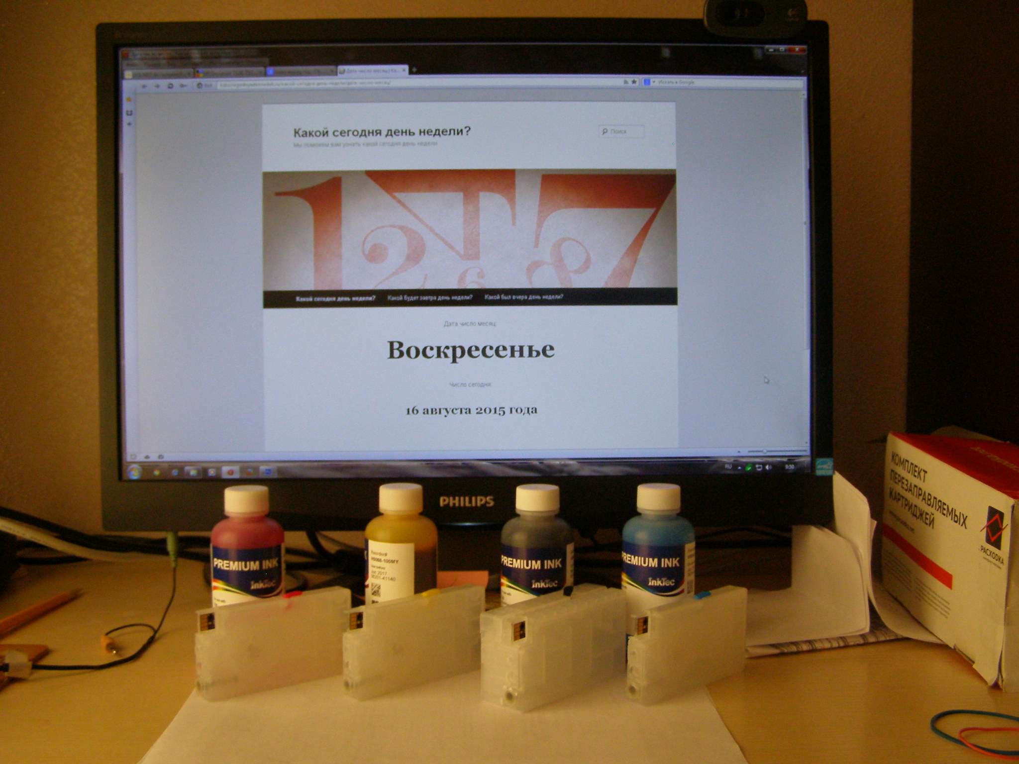

Покупал для Т-120 ПЗК, заправлял чернилами InkTek H5088. ПЗК работали, но текли, временами плоттер не видел картриджей (чипы смещались, отклеивались) поэтому ставил не закончившиеся стартовые то ПЗК. Делалось это все на "горячую" т.е. оригинальные чернила, чернила InkTek и наоборот плюс всякие прочистки. Оригинальных чернил в стартовых картриджах практически не осталось, но так как в головке уже давно все было закорочено плоттер ничего не заблокировал и пытался печатать на пустых стартовых картриджах. Заправил стартовые картриджи опять же без предварительной промывки тем же InkTek и положил на полку. 10 месяцев печатаю на оригинальных картриджах и без проблем. Но скоро надо будет переходить на альтернативу. И тут меня начали терзать сомнения.
1. Ставить заправленные мною стартовые картриджи сразу.
2. Выкачать в заправленных мною стартовых картриджах чернила, промыть, заправить InkTek H5088 (остались с времен игр с ПЗК (срок годности до августа 2017 года)).
3. Промывать ли головку или достаточно попечатать что бы вышли оригинальные чернила (печаталось мало, комплект стартовых, месяц на ПЗК, один год комплект оригинальных картриджей (только чертежи).
4. Оригиналы допечатывать до какого процента, а то у меня, по памяти, в плоттере перескочило сразу с 20 % до замените картриджи. Их я заправлю потом.
Что посоветуете ? Заранее спасибо

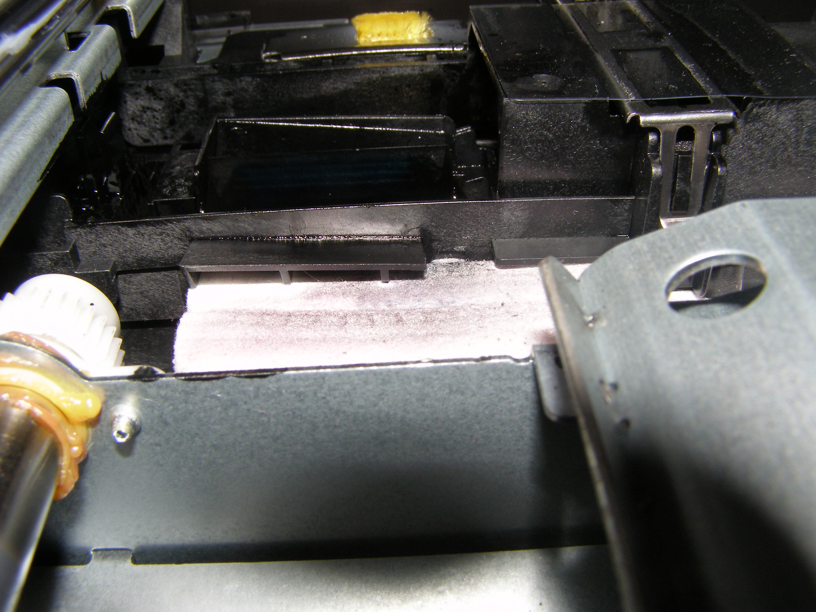

Про памперсы, док-станцию и пр.
После многочисленных прочисток головки (приболела) принтер стал говорить - "замените комплект №2" (это док-станция в сборе).
Слегка офигев от стоимости этого " в сборе" решил разобрать упрямца ручками.
В док-станции долго искал датчики, не нашел.
Судя по всему определяет оптически (как метки при юстировке) наличие перебора слива.
Станцию разбирается легко, отмывается долго и несколькими растворами (хотя если заменить сами памперсы, а не отмывать - проще).
Навскидку грамм 200 гадкой жижицы.
Собрал/установил. Думал будет ок. Хрен там.
Хард reset наше всё, короче!
Принтер работает, некоторое количество монеток спасено и уйдет на др. цели.
