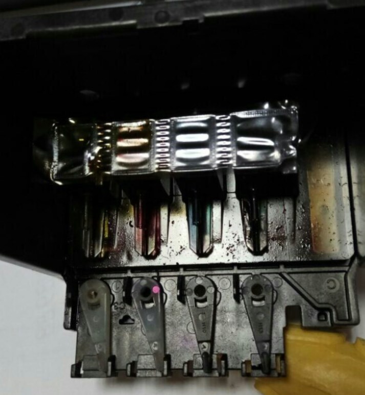

Такая же проблема была. Но вроде тут все расписано по ней. Страница 17, сообщения 324-340.

У меня трещинка в пленке была на глаз незаметна. А проводил салфеткой по чернильницам- она тут же краской пропитывалась. Но для надежности можно поверх узким скотчем такой же ширины проклеить. Хуже не будет. Также надо смотреть пленку на воздушных камерах(находится над чернильницами). У меня была отклеена.
