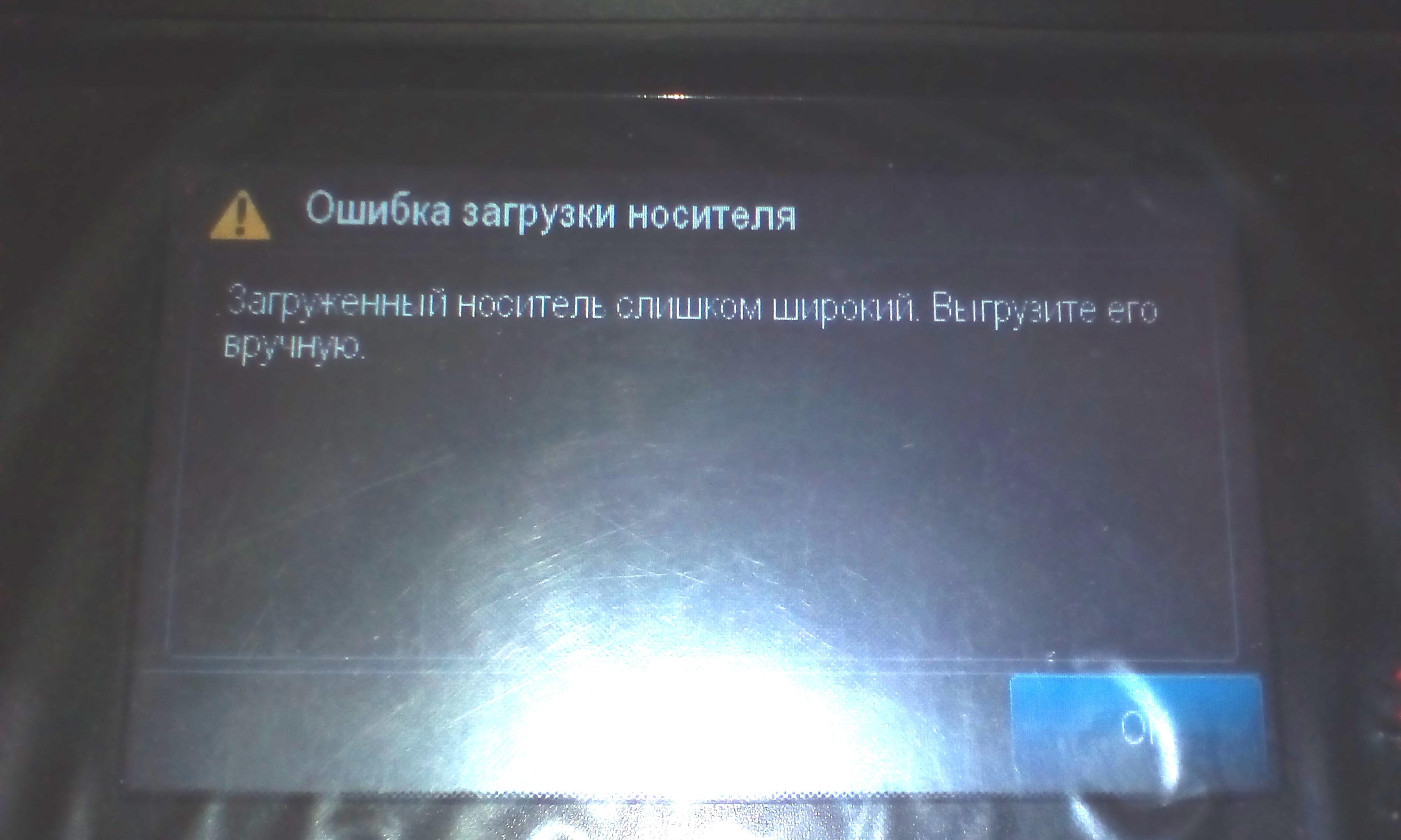

|    Сообщение #384 Отправлено 23 января 2018 - 08:29   Булатик
На новых дровах теперь отсутствует
С форматом А3 исправили....а вот с рулона теперь пишет, что загруженый носитель слишком широкий!!! Писец - пол дня промучался!!!
Чертежи А2 не мог напечатать...залил старую прошивку и всё заработало - и рулон норм....с А3 бяда...
Может это только у меня такой глюк???

|    Сообщение #385 Отправлено 23 января 2018 - 14:14   NastyaF
У меня с рулоном 620 мм печатает на новой прошивке. Естественно, что в настройках указано 610.
HP 130, 500, 510, T120, T520 Epson R200,220, P50
|    Сообщение #386 Отправлено 23 января 2018 - 14:21   Булатик
В том то и дело, что у меня не хочет - выбрасывает обратно...
Звонил уже в службу поддержки....подсказали попереставлять прогу, потом перезвонят...пока не перезвонили...
|    Сообщение #387 Отправлено 24 января 2018 - 07:02   Булатик
NastyaF в каких настройках у вас указана ширина 610??? Плоттер сам вычисляет ширину рулона при загрузке...
Сейчас проверил - на новой прошивке 610 рулон грузит, 620 нет! На предыдущих грузит и 610 и 620...
p/s Техподдержка так и не ответила...
|    Сообщение #388 Отправлено 25 января 2018 - 09:24   NastyaF
На экране плоттера написано, что загружен рулон шириной 619 мм. Это он сам вычислил.
А в настройках печати на компьютере -> Формат документа -> мною задано 610х840.

|    Сообщение #391 Отправлено 25 января 2018 - 14:22   Булатик
Kit2006 Это бумага для инженерных машин - чертежи печатаю на ней.
NastyaF У меня он тож замеряет и пишет 619 мм., но гад выплевывает - пишет слишком широкая...(фото выше)
Наша техподдержка отзвонилась: мы проблему не решим, а вышестоящим сообщать не будем!!! Ждите мол, в следующей может быть.... :clapping:
