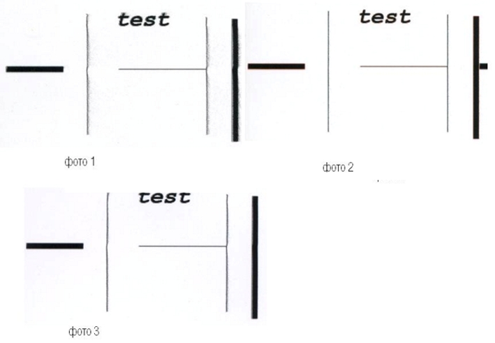

| Сообщение #71 Отправлено 03 апреля 2006 - 05:10
Здравствуйте господа
возвращаясь к небритости при печати - что имеем принтер R200 СНПЧ на картриджах (или демпферных камерах как правельн не знаю) стоит система с полгода раньше проблем не замечал , но не нравилось покладка чернильного шлейфа как рекомендовал продавец - если не печатать несколько дней то шлейф провисал и при начале печати головка его какбы заминала приходилось руками поправлять петлю на шлейфе затем печатал нормально изменил прокладку как на фото у Episode было показано не понравилось стал мазать как на фото 1, вернул обратно добалил пружинистую прлёнку в качестве выравнивающей пружинки мажет также как и на фото 1 , промыл капу, нож, паралон как советовал Юра - мажет , причём только в режиме фото-рпм+ супер микор вей в режиме наилучшее фото более менее . переставил драйвер - нашел новый 5,5 английский (был 5,4руский) мажет , удалил из системы все другие драйверы принтеров ( у меня ещё 2 епсона стоят на слитых чернилах один прекрасно ч-б фото печатает , другой текст шлёпает) всёравно мажет .
отключил СНПЧ поставил наместо родные картриджи с остатками чернил - напечатал почти нормально -фото 2 - т.е. проблема в укладке шлейфа , помучевшись ещё почти востановил первоначальный вариант прокладки на карточках практически небритости не видно , а на тесте всёравно проскакивает - фото 3
подскажите как нужно бороться с прокладкой шлейфа чтобы небыло мучительно больно за бесцельно потраченое время , чернила и бумагу
change picture size
change picture size
| Сообщение #72 Отправлено 03 апреля 2006 - 17:37
Это мой второй вариант укладки шлейфа.
Первый был так, как рекомендовал продавец СНПЧ. Мне не понравилось. Шлейф провисал.
Но ни в первом, ни во втором варианте у меня щетина на фотографиях не появляется.
Какие предположения?
- может быть у тебя шлейф не достаточно элластичный, создает препятствия движению головки.
- в режиме "фото RPM" большая проработка деталей, вот принтер и пытается передать полутон, т.е. переход черного к светлому с помощью нескольких капель.
Попробуй создать файл с конрастными переходами, и сохранить его не jpg-ом с большой степенью сжатия, а tiff или в крайнем случае bmp, с разрешением не менее 300, лучше 600 dpi, и распечатать в режиме "Super MicroWeave" и "фото RPM". Затем тот же файл с подключенным профайлом, к примеру с фотошопа. Возможно в профайле не точно установлена "белая точа".
Результатами поделись.
Только не пости огромные картинки.
Удачи.
| Сообщение #73 Отправлено 04 апреля 2006 - 04:14
Приветствую
размер картинки был 24к 989*605 точек помоему это не огромные а маленькая
тест приготовил в Шопе и не сжимая печатал опятьже из Шопа , т.е. картинка была вобще ни как не сжата
печатал из шопа без профиля с режимом принтера "Super MicroWeave" и "фото RPM" ICM + галка стоит
и ещё раз добавляю что когда поставил родные картриджи то почти идеально получилось , еслибы прочитсил головку думаю что вообще былобы тип топ
проблема я всётаки думаю в прокладке шлейфа . шлейф ОЧЕНЬ эластичный если прокладывать по рекомендации продавца то за ночь провисает и при включении головка его немного "мнёт" чтоли рукой поправиш петельку тогда всё ок печатает хоть несколько сраниц подряд хоть одну
мажет помоему только чёрный цвет на других такого не замечал или не заметно

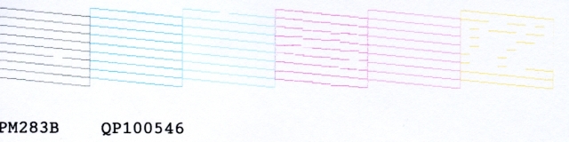

| Сообщение #74 Отправлено 24 мая 2006 - 05:03
небритость вроде как поборол , не знаю как , от чего , но вся голова была по периметру (под металическим уголком, кто разбирал тот знает) была залита чёрными чернилами и они мазались в этом и была проблема небритости
снял голову отмочил в мистере Мускуле ( у нас он почемуто только зелёного цвета продаётся , а в форуме все говорят о синем) высушил феном и на батареи , поставил и уже второй месяц не могу заставить печатать все дюзы
в чёрном одна не живая , в мадженте 1-2 + несколько печатают немного со сдвигом кто чють выше , кто чють правее (сделаю скан выложу) , а в жёлтом половина не печатает на прочистки чернил извёл уже достаточно
может кто подскажет , а то думаю опять снимать и отмачивать
картриджи поменял на новые ресетовские капсулы добавив фильтр из сигаретного + кусочек паралона из старых картриджей Епсона
| Сообщение #75 Отправлено 24 мая 2006 - 05:19
в допрлнение к предыдущему сообщению
вот скан теста
вот скан теста
| Сообщение #76 Отправлено 24 мая 2006 - 10:38
Если внимательно читать форум, то станет ясно, что м.мускулы:
1. Используются для промывки от пигментных чернил.
2. Только синий. Зеленый, имеет в своем составе компоненты, способные привести к постепенному, мягкому разрушению ПГ.
- для промывки от "водянки" используются растворы содержащие нашатырный спирт.
Такой раствор - можно приготовить самому. Но в твоем случае - лучше купить готовую промывку от от водянки, красного цвета.
Снимай капсулы, вместо них шприцы, вот так, на капу - подогретой до 40-60'С промывки.
И отмачивай, долго, долго.
Возможно результат будет положительным.
Т.к. ты уже имешь опыт съема ПГ, тогда, возможно лучше снять, и замочить в ванночке, но тоже со шприцами на штуцерах, дожидаясь, пока промывка уйдет самотоком через дюзы в ванночку.
