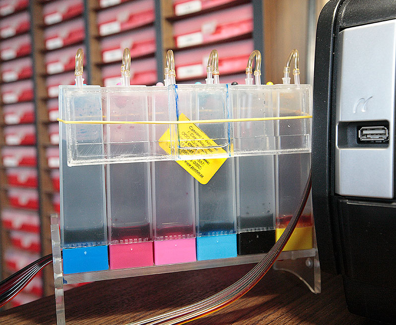

Вот такая моделька водяного затвора получилась. Отпечатал 5 листов А4. Нормально работает.

|    Сообщение #83 Отправлено 05 марта 2014 - 18:18   username
Прошел год, дам обновление:
Исходный метод работал на отлично в течении семи месяцев, затем нужно было купить новую СНПЧ под HP C309G, и сюрприз - новые возушные фильтры делают герметичными. Их нельзя открыть.
Поэтому конструкция мембранного клапана была модернизирована и упрощена.
На четвертой странице я приводил фото модернизированной модели, но там использовался клей, а не силикон. Не всякий клей будет действительно хорошо держать.
Изготовление:
1) шланг от катетора (PVC, PUR, PE), должен жестко проходить в отверстие СНПЧ. Длина - 3см на один фильтр
2) острый нож
3) воздушный шарик. если новый - рекоммендуется один раз надуть помпой (и сдуть). Затем раскроить его ножницами (как филе)
4) силикон
5) нитки
6) острая крупная иголка
Изготовление:
Отрезаем кусок катетора, около 3 см. Срезы должны быть перпендикулярные.
В верхней части трубки (берем любым концом вверх) спустя около 5мм вниз, сбоку делаем врез ножом, подобно дуплу. Срезаем до 1/2 трубки вглубь.
Закапываем силикон в верхний конец трубки. Это эффективно заблокирует его. "Дышать" будем через дупло.
Делаем для всех экземпляров и оставляем трое суток на высыхание (просыхание силикона - 1мм в сутки).
Берем шарик и вырезаем из него квадрат около 1смх1см. Этот лоскуток будет закрывать то самое дупло в трубе.
Затем в середине шарика наносим 20-25 проколов, в радиусе 0.5мм.
На трубку, вокруг дупла, наносим экономно силикон. Спичкой поправляем границы.
Прикладываем центром шарик на дупло. Разравнимаем пальцами.
Делаем пару десятков намоток ниткой вокруг трубки, равномерно и плотно. Это зафиксирует шар к трубе на время высыхания.
Делаем для всех экземпляров и оставляем просохнуть на неделю. Нитки по окончании аккуратно снять.
Тестирование:
Набираем немного возуха в шприц,
Насаживаем трубку на конец шприца и тестируем проводимость. Внимание, давить на шприц очень очень аккуратно - воздух должен легко ходить - но небольшими объемами!
В применяемых мною трех СНПЧ этот клапан/фильтр показал беззаботную и беспроблемную работу. Один экземпляр стоит прямо в цеху, операторы которого иногда любят побаловаться махоркой :)
