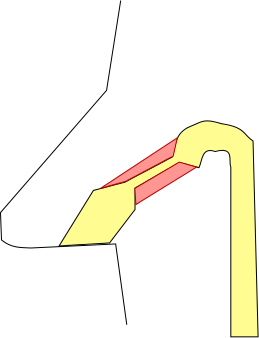

Недавно болел. Вспомните, как оно, при насморке.
Прикрепленное изображение: 333.png
Вот это и осенило.
Прикрепленное изображение: 444.jpg

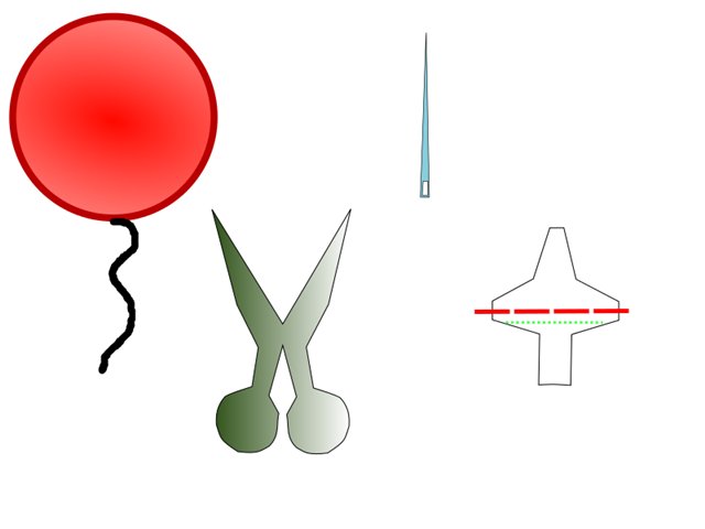

Значит потребуются:
  • шарик
  • крупная иголка
  • воздушный фильтр
  • ножницы
  • Шарик раскраиваем и вырезаем квадратик.
  • Воздушный фильтр открываем, извлекаем фильтрирующий слой.
  • Кладем квадратик без напряжения на фильтр и закрываем. Тут нужно убедиться, что фильтр закрыт - резина вешь довольно сопротивляющаяся, может потребоваться незначительное усилие до того как услышим "клик".
  • Ножницами обрезаем края, однако делаем достаточный отступ от края - чтобы смена была легкой.
  • Берем иголку и делаем протыкание сверху точно в центр.
  • Книзу можно подсоединить катетор и вдуванием - выдуванием убедиться, что воздух движется с должным сопротивлением, без избыточного напряжения. Лучше чуть больше, чем меньше. На моей практике это 4-5 уколов(количество будет исправлено!).
  • (опционально) открываем фильтр и кладем фильтрирующий слой вниз, а сверху снова проколотую шайбу.
  • Закрываем фильтр и убедившись, что он хорошо закрыт и воздух нормально движется, ставим назад.
Апгрейд авто-заслонки завершен. Заслонка полностью автоматическая и запустит/выпустит воздух только тогда, когда это будет нужно.

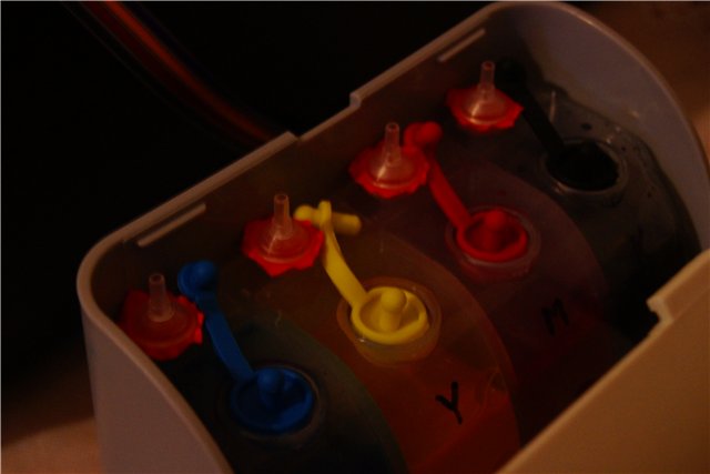

|    Сообщение #2 Отправлено 12 января 2013 - 05:48   username
Возможно кого то собьют с толку собственноручно нарисованные векторные рисунки, или то, что полноценные клапаны можно создать из простого шарика :)
Тогда вот фотография готовой системы, оборудованной данными клапанами, да они работают.
Жаль только то, что я не могу измерить присутсвие или отсутсвия испарений в простое в домашних условиях. Если у кого-то есть идеи - велкам :)
  • Прикрепленное изображение: 123456.jpg

|    Сообщение #4 Отправлено 12 января 2013 - 07:13   SCORPIC
username, ничего непонятно. Нарисуйте образец собранной конструкции в сборе. Тогда и будем обсуждать.
|    Сообщение #5 Отправлено 12 января 2013 - 07:19   username
Фотографию модернизированных фильтров/клапанов разместил - именно они и есть "конструкция".
Красная мембрана внутри это и есть воздушный шар, который как клапан блокирует газообмен с воздушным отсеком (и влагой) в момент простоя.
Какой эффект наблюдается, если применять обычный воздушный фильтр или фильтр-клапан? :
- Обычный воздушный фильтр: постоянное испарение/окисление чернил. Срок годности чернил резко сокращен.
- Фильтр-клапан: испарение только для воздуха заходящего в момент печати. Вне печати испарение прекращается при достижении 100% внутренней влажности. Срок годности чернил одинаков(может быть чуть чуть ниже) как если бы чернила хранились закупоренными в банках.

Просмотр сообщенияusername сказал:
ничего не понятно, шарик внутри надут? думаете фотография закрытых доноров информативная? :give_rose:/>
c мембраной все понятно. Не пробовали сверху на фильтр иглу от шприца одевать?

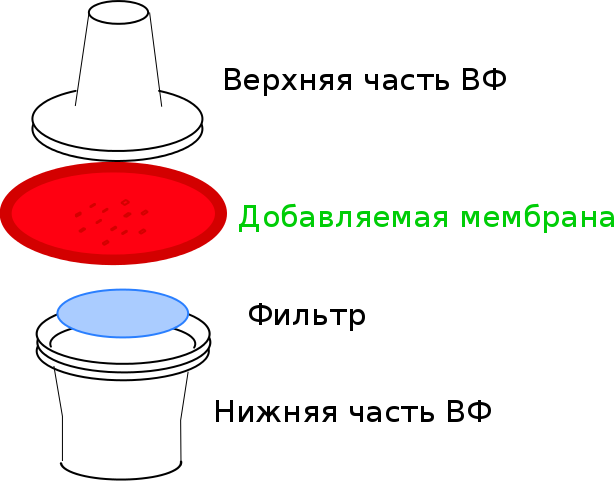

|    Сообщение #9 Отправлено 12 января 2013 - 08:21   username
Думаю, это прояснит суть еще больше:
  • Прикрепленное изображение: 4.детали.png

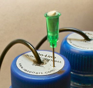

|    Сообщение #15 Отправлено 12 января 2013 - 08:58   root
Вот какой был донор с решенной проблематикой эффекта испарения в 2003 году (10 лет назад)!
бутылка с чернилами - она же донор - игла от шприца с ватой внутри
Прикрепленное изображение: photo9.jpg
работало годами
пока не появились цветные цацки от китайских братьев... с проблематикой :-)

Просмотр сообщенияroot сказал:
Приветствую root!!
Это же классическая схема под пигментники, где нужно бережно следить за уровнем, что "решено" в Мариоте (но с завалом на выпадающий слоем вниз пигмент).
Ну да, одной проблемой меньше, другой больше :) Теперь шансы выровнял :air_kiss:
