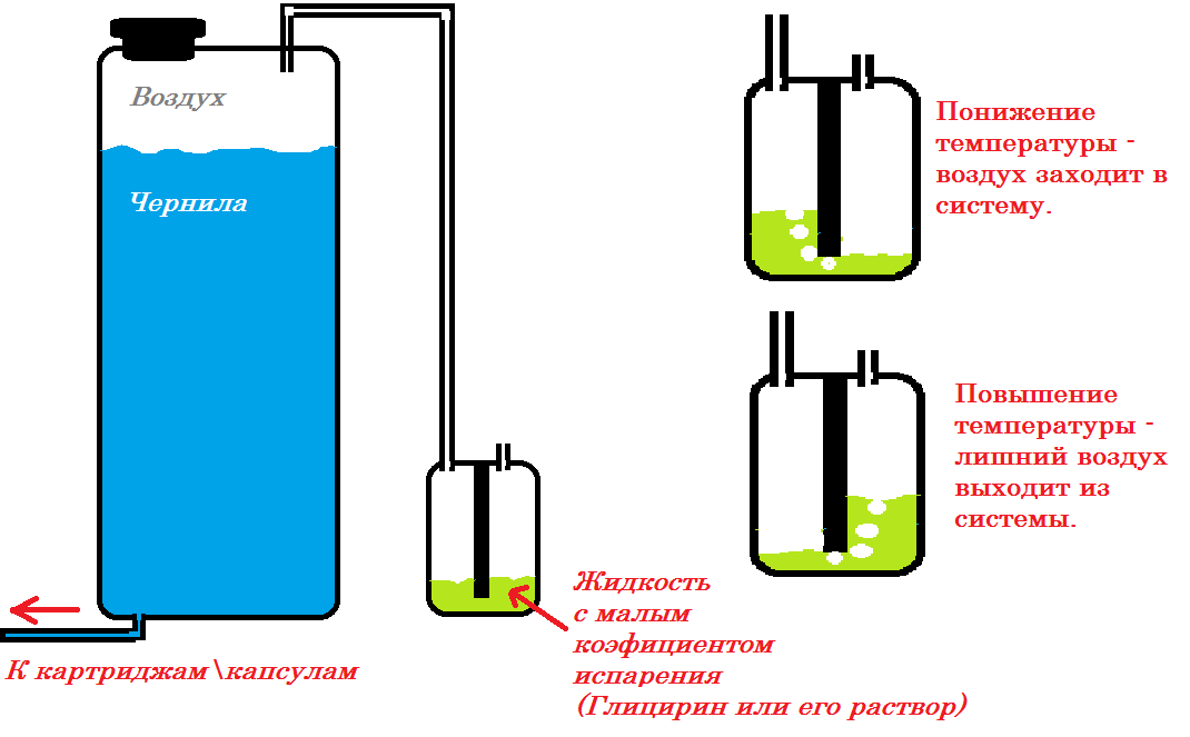

Водяной затвор? Это интересно
/>/> . Что если сделать водяной затвор использовав зажигалку с перегородкой. И сделать внешний гидродонор который можно будет легко перемещать, поднимать или опускать(относительно уровня ПГ) балансирую тем самым систему подачи чернил. Вот что накалякал в паинте, проработает али нет долго?
Только ума не приложу как поддерживать достаточный уровень жидкости во внешней камере
/>/> . Масло что ли туда залить или глицерин. По идее такое можно присоединить к любым емкостям. И эффект испарения сведется к минимуму, и от пыли хорошо защитит.
| Сообщение #51 Отправлено 21 января 2013 - 18:15
Интересная конструкция, и рисунки на уровне!
Только, думаю, проще подсоединить длинную и тонкую трубочку.
| Сообщение #52 Отправлено 21 января 2013 - 18:21
Идею надо обдумать.
| Сообщение #53 Отправлено 21 января 2013 - 18:30
глицерин не подходит - это гигроскопичная жидкость
| Сообщение #54 Отправлено 21 января 2013 - 18:31
Согласен, проще
. Думаю для рядового пользователя будет тяжело следить ещё и за уровнем во внешней емкости. Просто есть идея балансировать систему не трогая емкости. Или к примеру если емкости большие, литрового объема. Тогда нет надобности в двухсот милилитровом воздушном отсеке. Объема зажигалки бы хватило вполне
. И уровень бы гулял себе вверх\вниз на 5мм.
Но так и не придумал как сделать чтобы жидкость не нужно было доливать во внешнюю емкость. Или прицепить одну внешнюю гидродонорку на все цвета. Но все равно рад что понравилось.
| Сообщение #55 Отправлено 21 января 2013 - 19:16
Практически стопроцентное растворение в воде. :)
Но надо подумать. И попробовать.
Может что-то из ПМС
| Сообщение #56 Отправлено 21 января 2013 - 22:08
Существует инертная жидкость которая легче чернил? Если налить такую тонким слоем в ВО, то и проблема испарения чернил исчезнет. Что то типа масляной плёнки.
| Сообщение #58 Отправлено 21 января 2013 - 23:07
попробуйте касторки...как говорил доктор Пилюлькин...
