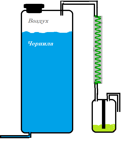

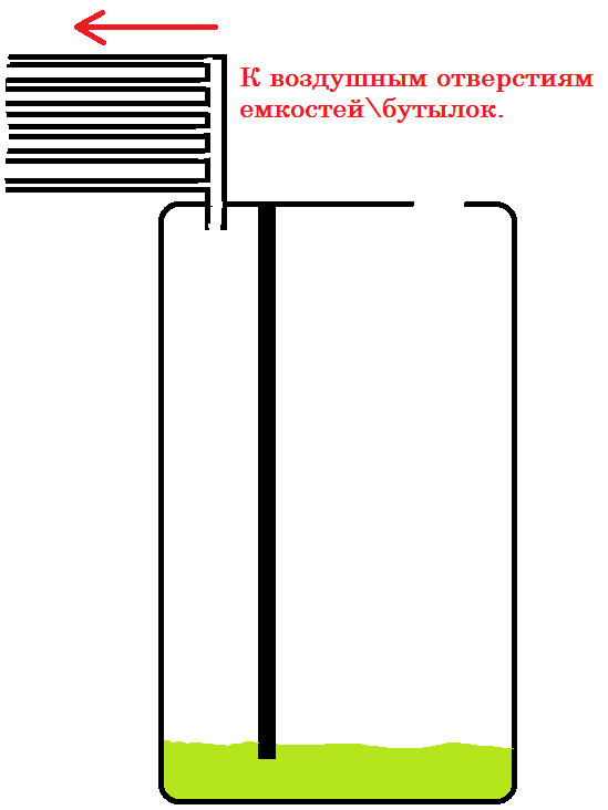

| Сообщение #70 Отправлено 23 января 2013 - 21:31
Заметил одну вещь, Чем меньше площадь жидкости в воздушном отсеке тем ниже надо опускать емкости. Разряжение в системе малое. Где то так я и предполагал что мало будет. Видать площадь жидкости в общем на все емкости "водяном затворе" должна быть примерно как общая площадь поверхности жидкости воздушного отсека всех емкостей.
Кстати думал над идеей аааа. Соединить емкости с "гидрозатвором" витой длинной трубочкой(от шлейфа) как доноров у аааа. И край трубки(что выходит с права у "гидрозатвора" на рисунке) загнуть, дабы пыль не попадала.
Должно быть ещё меньше испаряться.
А по поводу доливания в "гидрозатвор" жидкости сделать что то такое:
Принцип "автопоилки" как у картриджа Canon CLI-8.
Идея номер 2. В качестве "гидрозатвора" использовать емкость СНПЧ. Седьмую прилипть к шести, и завести в неё трубки от всех шести емкостей.
По идее площади в "емкости-гидрозатворе" может хватить для нормально разряжения в системе. По идее.

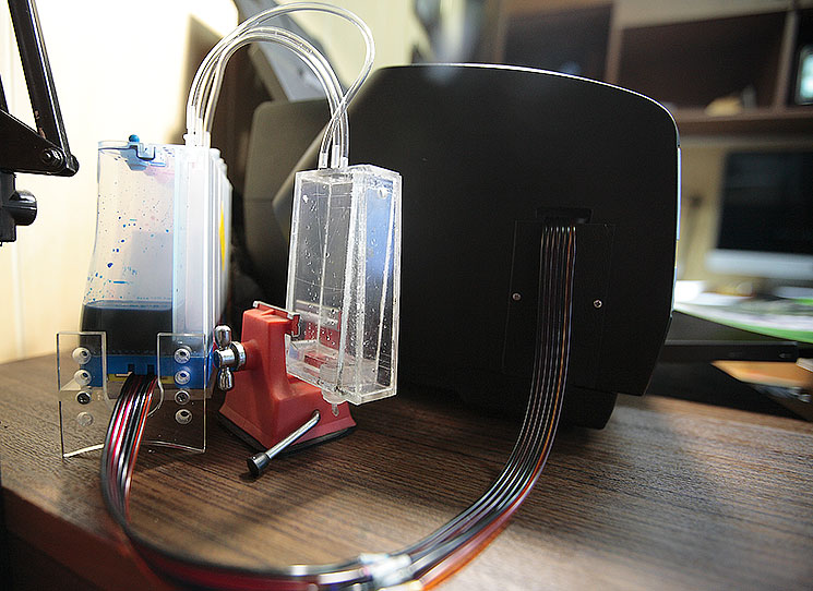

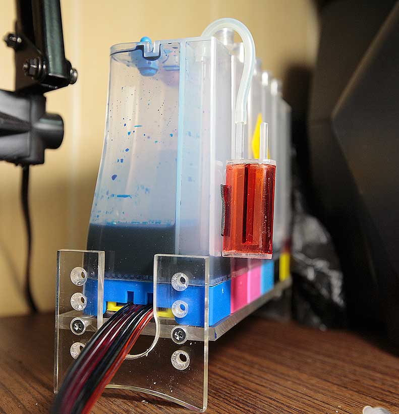

Идея номер 2.
Идея была реализована еще вчера. Просто не успел показать. Вчера с этой моделькой были отпечатаны 3 А3+ с прекрасным результатом. Подумываю о создании более совершенной модели. :)

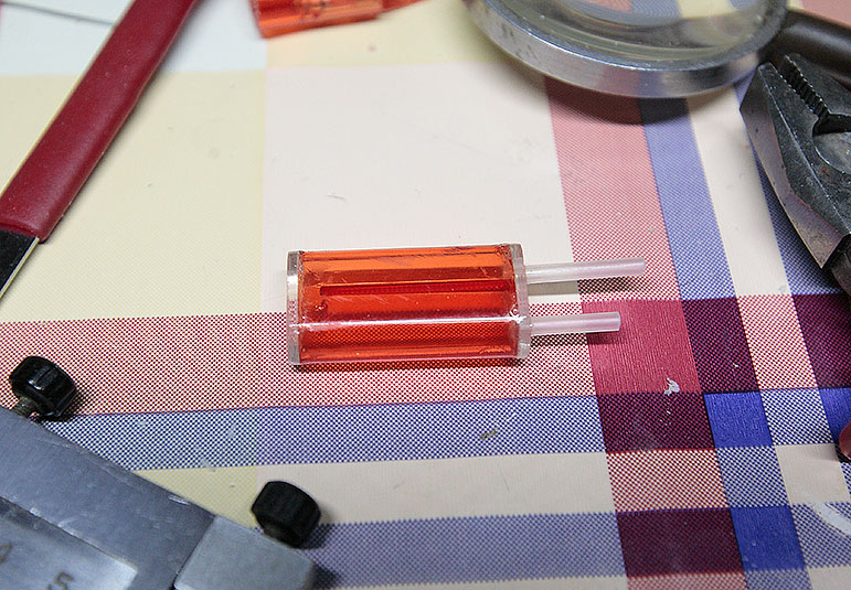

| Сообщение #74 Отправлено 28 января 2013 - 22:36
Приветствую!
К сожалению не могу зайти под своим старым акком.
ЮХА: Очень интересный проект! Но что мне не нравится, это то, что одна жикость будет заменена другой.
То есть будет идти собственное испарение приводящее к манипуляциям с давлением внутри баков..
Но это не нравиться мне.. Так что отписывайтесь о процессе эксплуатации! :)
По теме: эта модель официально закрыта и признана субоптимальной.
На ее смену была разработана совершенно другая концепция, работающая, проверенная, заменяющая вообще воздушный фильтр (но ее можно использовать и вместе).
Как только получу доступ к своему акконту, распишу все тему, а пока sneak peek.
Приближение.
Работает 100%. Проверено на практике постоянной печатью фотографий.
Проверен опытно через длинный катетор, наполненный водой с поднятыми концами вверх.
Блокирует полностью перемещение жидкости до достижения определенного давления, затем разрешает.
Только эта конструкция прошла все тесты на 100%.
Полностью блокирует пыль. Не намокает. Не требует очисток. Долговечен. Очень дешев в изготовлении.

| Сообщение #75 Отправлено 29 января 2013 - 03:37
vasyapupkin, насчет фильтра интересуют подробности.
Фотографии пигментом печатаете?
В воскресенье на принтере 1410 были отпечатаны 15 фотографий А4. Три донора получали воздух из одного, как на снимке в посту 73. Проблем не было, пузырёк воздуха регулярно появлялся в общей камере. Сейчас приготовлен пластик для изготовления конкретной конструкции на все шесть доноров. Попробую. Попытка, не пытка. :)
| Сообщение #79 Отправлено 29 января 2013 - 14:44
Да, через профиль и "имитацию принтера" в GIMP.
Могу печатать фотографии, которые продержатся вечность, а не поблекнут через 10 лет. Выходит очень неплохо!;
могу печатать ребенку раскраски и старые книжки, которые не поплывут от воды, фломастеров и влажных рук;
могу печатать документы и не бояться что намокнут. Печатаю себе графики и даже собственный планер/ежедневник на котором можно писать перьевой ручкой и не бояться размазывания.
Специально слез с dye, а вот ultrachrome принтеры мне никак не подходят. 6/8 пигментных оттенков это очень круто, но очень дорого, очень медленно расходуется, а у пигмента очень короткий срок жизни.
Кстати, технология авто-блокировки клапаном влаги, чтобы полностью ликвидировать испарения и продлить жизнь пигменту с 3 месяцев до 2х лет - причина по которой я и изобретаю.
Аналогов этого блокиратора нет.
Понятно что работает лучше чем что либо:)
лучше, чем затыкание/оттыкание клапанов руками; лучше чем воздушный фильтр - не намокает, не собирает пыль, блокирует влагу; лучше чем игла с ваткой - реально блокирует испарения, а не оттягивает.
Хорошо, но у каждого своя среда применения. Если ктото печатает *много*, то та же игла будет быстрее "в изготовлении" и ее "испарения" мизерны чтобы играть какую либо роль.
Моя задача - домашнее применение настоящего пигмента + СНПЧ. Нерегулярная печать, нерегулярный расход, забывчивость открывать/закрывать, высокие уровни пыли.
Я понимаю, что многих это не интересует - тогда зачем они читают(?), .. мы уже эти непонятки обсуждали - ситуация 1:1 встреча автогонщика с обычным автомобилистом: "Зачем тебе этот глушитель, только "лошадей" душит?"
или они думают, что резиновая трубка + шарик это банально, "много букаф" - но это работает и конкретно все описаное выполняет.
Если перед вами стоит такая же задача - вперед, изобретайте, обсуждайте. Если задача не стоит, не тратьте свое и чужое время..
