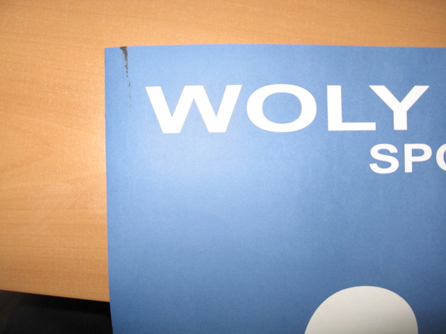

Вот теперь куда стал прыскать - в левый верхний угол (если смотреть на макет на мониторе). И это не звездочки. Мои наблюдения печати: ставлю лист, даю команду в печать. Лист проходит приемный тракт и не доезжая до звездочек останавливается. Голова выезжает в рабочую зону печати, проверяя датчиком наличие листа и вот тут прыскает черным эти точки. Потом начинается печать всего макета - идеально.
  • Прикрепленное изображение: Left-upper_corner.jpg
|    Сообщение #63 Отправлено 17 сентября 2012 - 14:42   deleted
Если проблема с мозгами принтера, вряд ли она решаема без замены какой-либо электроники.
Я бы все же снял ПГ, может что прилипло снизу и каким-то невероятным образом ставит такие равномерные точки. Можно еще шлейф проверить не коротит ли его где. Ну а дальше методом проб - меняем ПГ, меняем матплату.
Вряд ли вам что-то смогут посоветовать еще, кроме того что уже было написано выше.

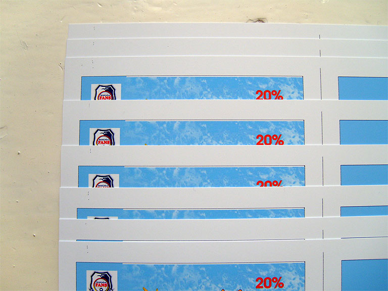

Приветствую! У меня с недавних пор появилась похожая проблема на 1410 - черные мазки на распечатках. От толщины бумаги не зависит. Что можно попробовать сделать?
  • Прикрепленное изображение: IMG_3027.jpg
|    Сообщение #66 Отправлено 16 октября 2012 - 10:58   deleted
Совсем не похожая.
Чистить и мыть принтер, блок роликов и звездочек.

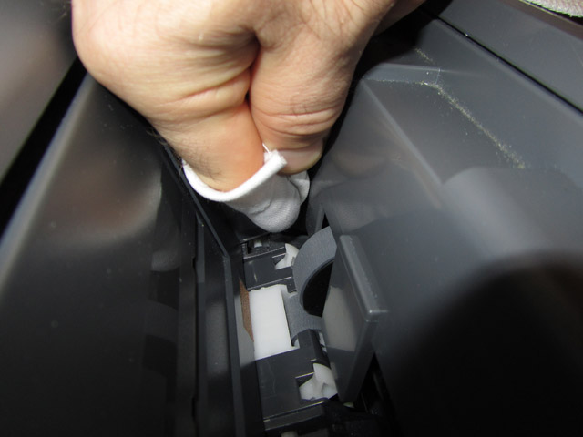

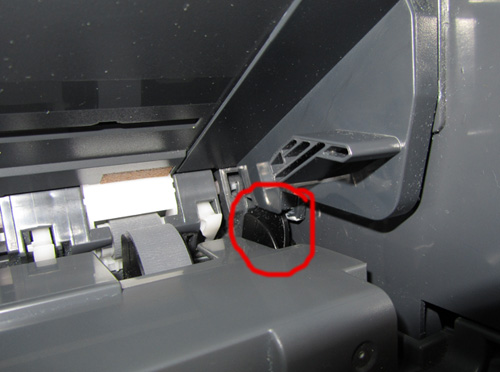

|    Сообщение #68 Отправлено 23 октября 2012 - 21:11   Pitlord
У меня такая же почти хрень была, вот фотка, что нужно почистить на примере T1100, 1410 нет под рукой.
попробуйте, отправьте что-нить на печать, но лист не вставляйте. Намочите тряпочку мистером мускулом и прижмите пальцем через тряпку вот эту чёрную фиговину, она прокрутится, и очистится. У меня когда такое появилось, я голову сломал, и кто бы мог подумать, что она пачкается, и причём пачкается чернилами!.. Хотя, у вас дело может быть и не в этом..
попробуйте почистите эти чёрные направляющие. не только ту, что на фото, может поможет.
Прикрепленное изображение: IMG_0072.JPG
Прикрепленное изображение: IMG_0073.JPG
