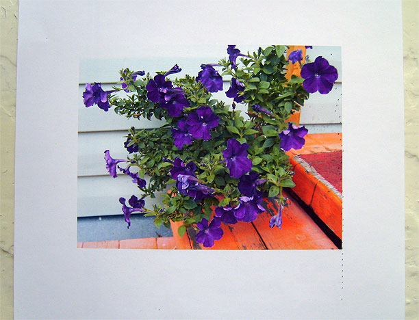

гога 2, Вот печать из-под винды. Кстати, гога, софт - это software (а Вы похоже, думаете, что ОС - это не софт).

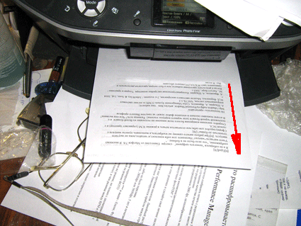

гога 2, а также для всех, кто читает мои посты: ВЕЗДЕ НА ФОТО ВЫ ВИДИТЕ РАСПЕЧАТКИ на ЛИСТЕ ТАК, КАК БЫЛ СОЗДАН МАКЕТ. Лист не повернут, ни на 90 гр, ни на 180 гр.
Было бы не корректно вертеть листы и не говорить об этом. Это довольно глупая мысль - показать повернутое фото с кляксами и спрашивать совета у форумчан.

Miklucho, фото с цветами (пост 27) посередине листа примерно 15х10 см. Печать фото-качества из под винды напрямую.

гога 2, и Вы на него смотрите всегда в перевернутом виде? Повторяю с уточнениями: все фото/макеты представлены так, как вы их видите на мониторе. Конечно, лист из принтера "вылезает" в перевернутом состоянии. Если у Вы можете только ерничать по этому вопросу, то зачем Вы здесь? Давайте по-делу! Или мы все будем искать ошибки в тексте и потом их обсуждать?

Или Вы верстаете макет "кверху ногами" -или точки у Вас на распечатках были в конце прохода,то есть, как сказал Костя, от засерания звездочек посреди ширины тракта. Что благополучно "прочистилось после 20 распечаток.

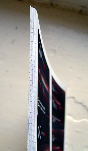

Вот еще интересный момент. Сделал фото торцов тех 20-ти листов, на которых были точки. Голова "плюет" на торец листа в начале своего выхода в зону печати - еще не доходя до листа.
Вы тоже считаете, что я не осматривал тракт? Еще раз ПОВТОРЮ - принтер чистился, и тракт подачи/приема и голова. Господин ПРОФИ, если Вы не можете решить проблему, то лучше забанить того, кто аннонсирует эту проблему - это сильный ход, очень мудрый.
