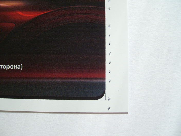

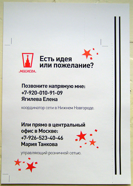

По всему листу как вертикальная очередь печатает точки. Замечено, что чаще всего дюзы плюют точки после темных областей в макете. Поэтому удавалось обманывать принтер, рисуя вертикальную черную полосу в макете справа - принтер только после нее печатал точки, оставляя нужную центральную часть макета нормально запечатанной.
Отмечу, что иногда точки пропадают. Причем постепенно затухают - как-будто у принтера кончаются на них силы. Но после автопрочистки они могут появиться с новой силой.
Тест дюз отличный. Принтер Epson r1410. СНПЧ и чернила REVCOL. (СНПЧ и чернила не имеют значения, т.к. года два назад стояла другая СНПЧ и др. чернила и точки также печатались).
Может кто сталкивался и решил эту проблему?

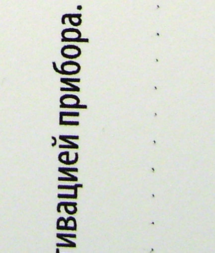

Вот для наглядности увеличенный участок предыдущего фотоснимка.

Еще раз повторюсь: Замечено, что чаще всего дюзы плюют точки после темных областей в макете. Поэтому удавалось обманывать принтер, рисуя вертикальную черную полосу в макете справа - принтер только после нее печатал точки, оставляя нужную центральную часть макета нормально запечатанной.
На фото точки идут после текста в макете.
Ролики, и др. части механизма протяжки здесь не при чем. В понедельник выложу какой-нибудь плотный (темный) макет, где точки идут строго по правой кромке листа.

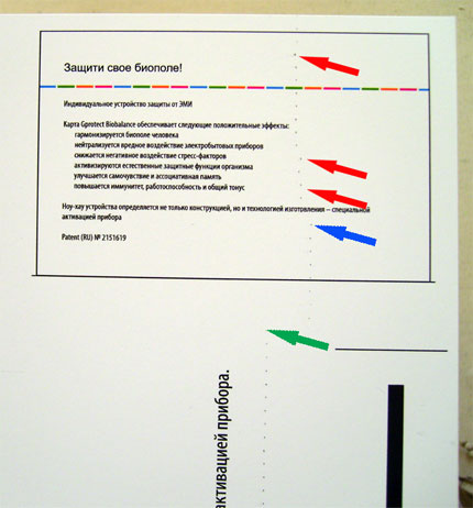

КОКА, специально для Вас вопрос: на Вашем принтере ролики подают лист вот так? - что сначала они идут змейкой в пределах 1-2 мм (красные стрелки), потом ролик смещается вправо на 4 мм (синяя стрелка), а потом уходит влево на 10 мм (зеленая стрелка) и так до конца листа?

koka, спасибо за совет! В принтере 1410 ролики подачи и звездочки приема бумаги оставляют строго вертикальную дорожку по листу, т.к. на своем валу они закреплены жестко и не не уходят вправо-влево на -/+ 10 мм, как на фото.

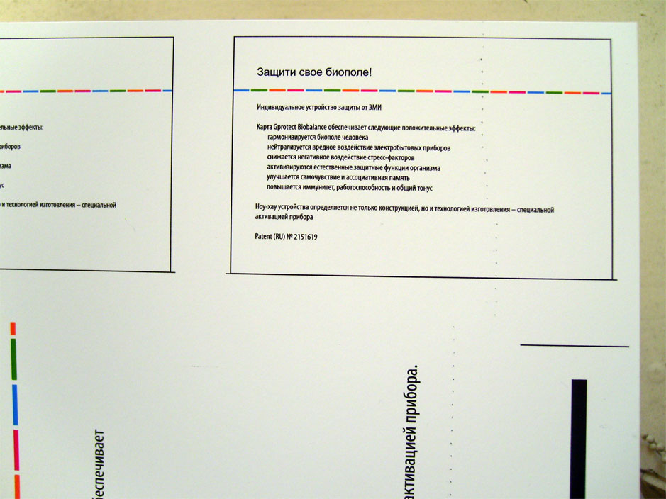

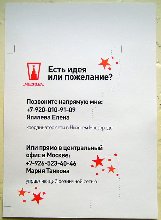

Вот фото макета листа А4. Первая точка (еле видима) вверху от края листа 2 мм.
И вот тот же макет с полосами по все вертикали листа. Черные точки меняют свое положение на листе.

Имхо это следит/пачкает что-то круглое диаметром= 297:10(число серий точек):3,14(пи)~8-9 мм с девятью зубьями (один сломан).Вполне может быть говешка на шестерне привода помпы ,котоорую сильно опрыскивает ряд черных дюз и несильно (надо успеть намокнуть) при печати без черного.

гога 2, а привод помпы стоит не подвижно в месте парковки. Или не так? Насчет чего-то со сломанным зубом, я понял. Но вот на этом макете (макро-снимок) идет 7 точек, потом разрыв - в отличии от предыдущей запечатки, где 9 точек и потом разрыв (пробел).

SergN
Только в 15 посте точки слева от черного,а в 18 - справа!
