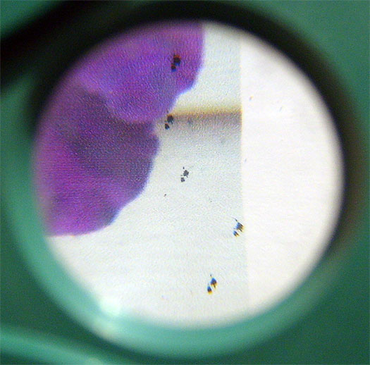

|    Сообщение #43 Отправлено 12 сентября 2012 - 15:16   SergN
Miklucho, Вы правильно понимаете - точки на боковом торце.
ugrinov_ss, каким образом направляющие оставляют такие жирные точки? Причем, с одинаковой частотой и насыщенностью? Я жду ответ от профи.
Вот так выглядят точки под лупой (взято с распечатки фото с цветами). Все точки на листе практически с одинаковой насыщенностью и "рисунком".
  • Прикрепленное изображение: lens.jpg

Просмотр сообщенияSergN сказал:
не видил жирных, фото в студию что они жирные, так как я про Ваши "торцовые" точки говорил. Читайте внимательно, а потом уже вопросы задавайте.
Чистота - залог здоровья!
А по-поводу этих точек сказал уже, снимайте ПГ и смотрите что там с поверхностью у ней.

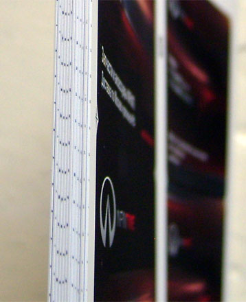

|    Сообщение #46 Отправлено 12 сентября 2012 - 16:20   SergN
если уж они совсем все чумазые. А так именно такие поморашки и оставляет. Когда бумага вначале в эти выступы... да короче было так.
а дайте пжл. ссылку где так было. Вот в увеличенном виде. Видно, что точки печатаются с определенным и неизменным шагом (примерно 3 мм).
  • Прикрепленное изображение: edge_more.jpg

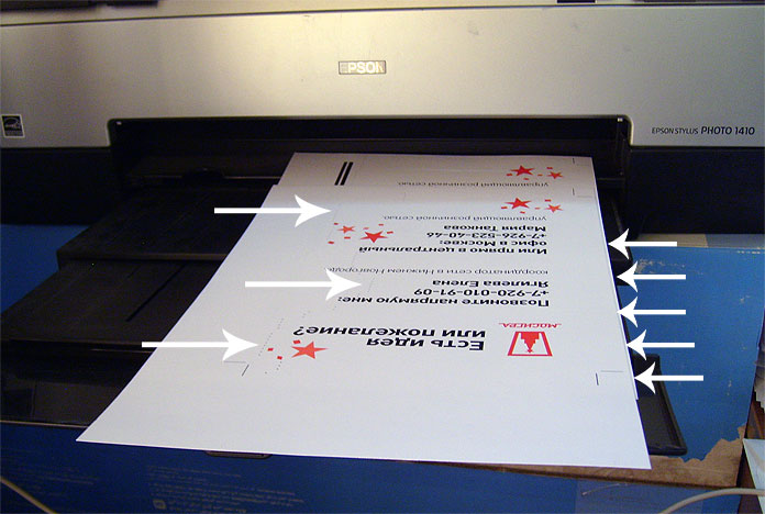

|    Сообщение #47 Отправлено 12 сентября 2012 - 17:20   SergN
Вот фото для бОльшей ясности. Белые стрелки показывают, где печатаются точки на листе.
Соответственно левые стрелки указывают на точки в макете (поверх листа), а правые - на точки на торце листа.
  • Прикрепленное изображение: points_on_sheet.jpg

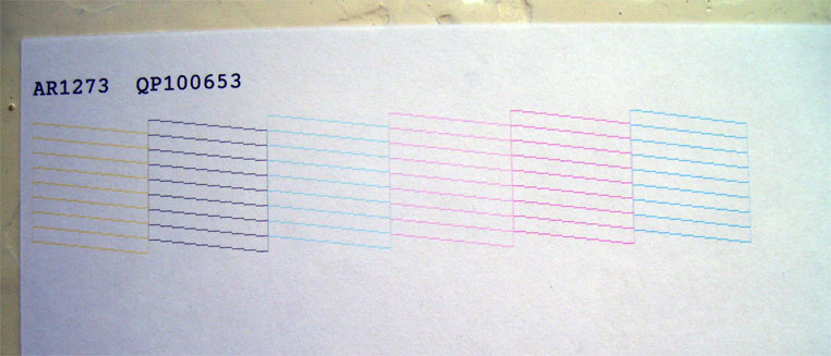

|    Сообщение #55 Отправлено 13 сентября 2012 - 11:57   SergN
ЮХа, вот автотест. Все ОК. Причем все ОК было и тогда, когда точки в макете печатались.
  • Прикрепленное изображение: Test_1410.jpg

|    Сообщение #57 Отправлено 13 сентября 2012 - 19:32   SergN
Тест напечатан при включении принтера с нажатой верхней кнопкой. Если печатать тест из под его дров, то текст AR1273 QP100563 печатается внизу - под тестом дюз.
Макеты из под Корела, Индезайна. Реже из под Иллюстратора и Фотошопа. Когда были точки - не имело значение откуда печатать. Вот цветы (см выше) напечатаны из под Винды. На этой распечатке, кстати можно видеть, что прыскает какая-то из верхних дюз (если смотреть на принтер сверху).
