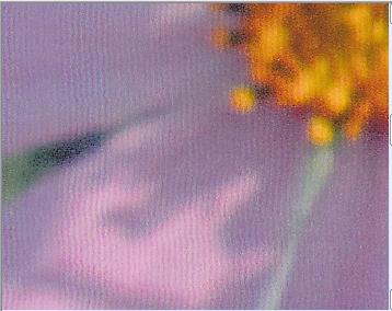

Кстати, при сильном увеличении заметил вот что.
Может это результат деградации каких-либо сопел?
Прикрепленное изображение: poloshen.png
Невооружённым глазом не видно. Только на сильно увеличенном скане.

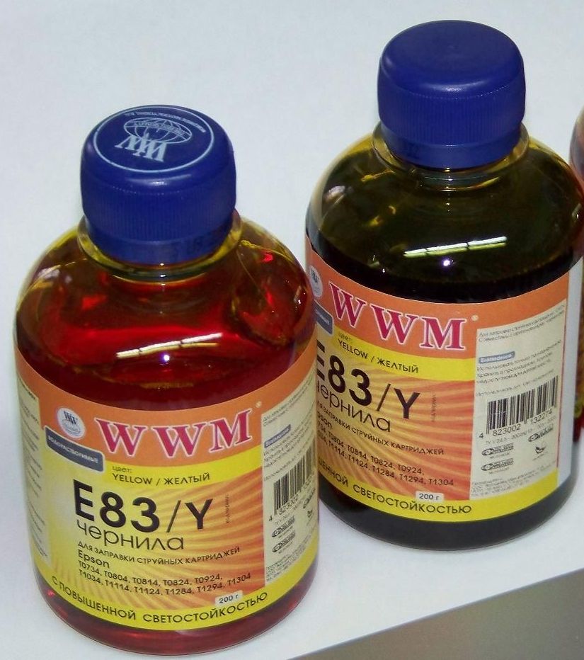

|    Сообщение #68 Отправлено 20 августа 2014 - 09:28   WWM
 SamSvoi сказал:
сильно "ядовит"
Никогда не ассоциируйте цвет чернил в бутылке с тем, что он может напечатать. Это разные вещи.
Пример:
слева Е83Y после оптимизации, справа - более ранних выпусков.
  • Прикрепленное изображение: Оптимизированные Е83Y и раннего выпуска.jpg

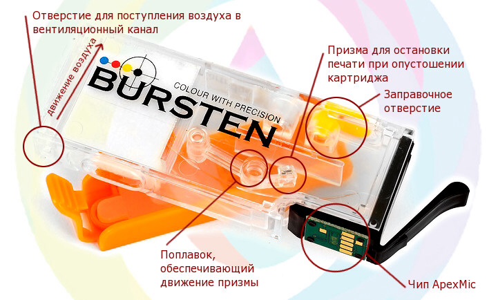

|    Сообщение #75 Отправлено 20 августа 2014 - 16:05   combain
WWM, нано это просто очень хорошо сделаные ПЗК . Особенностью которых является ЛИТОЙ пластиковый корпус и Хороший АО чип .

|    Сообщение #78 Отправлено 20 августа 2014 - 16:47   combain
WWM,вот вам нано 2 для canon .
  • Прикрепленное изображение: image.jpg

combain,
На картинке мы их видели сто раз. И чипами апекс никого не удивишь.
Живьем надо.
