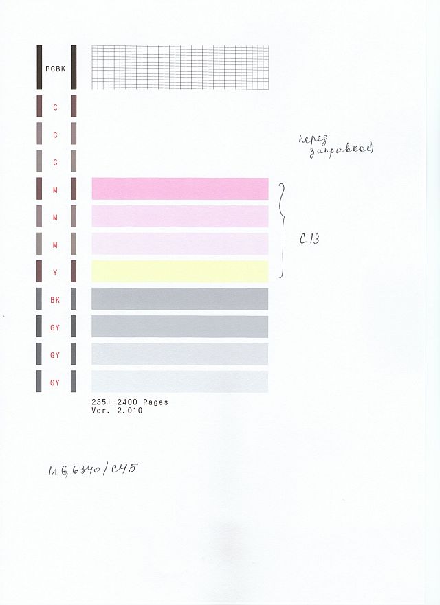

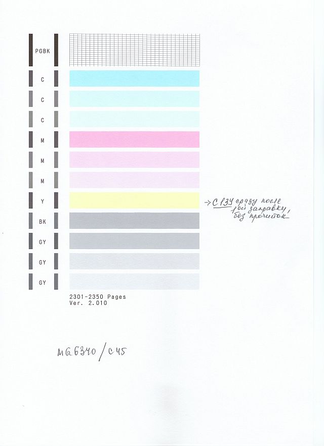

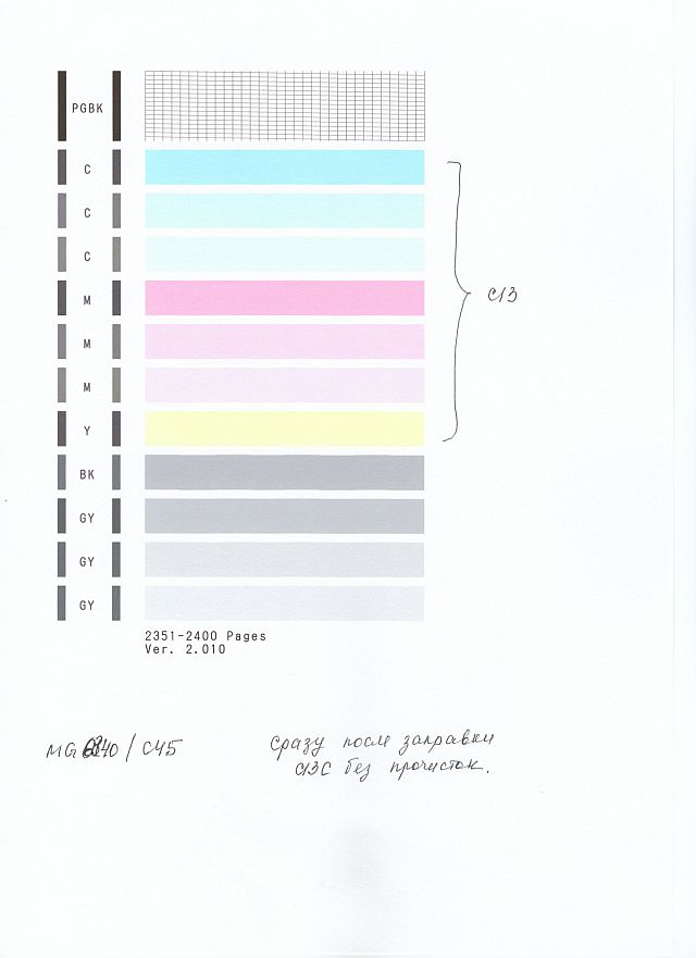

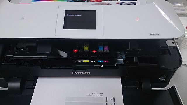

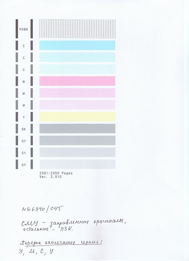

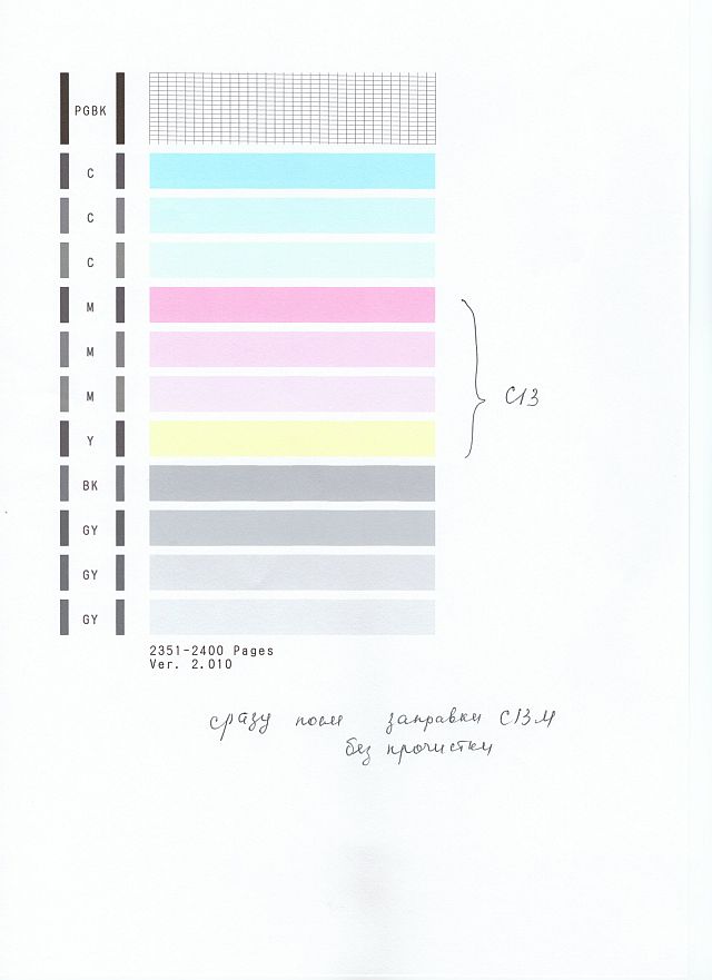

На примере 6-ти цветного принтера MG6340 на чернильницах 450/451 посмотрим, что получается.
Итак, принтер с чернилами С45. Будем переводить его на С13, понаблюдаем работоспособность и цветопередачу при печати как заправленных оригинальных чернильниц, так и перезаправляемых картриджей одновременно. Убить двух зайцев сразу нам позволит комбинированный набор картриджей.
Переходить будем мягко, без насилия над принтером/картриджами, естественным путем, т.е. в процессе печати. Преимущество наших чернил в том, что если разные чернила WWM предназначены для заправки одних и тех же картриджей (как, например, С10С11, С13, CARMEN), то заправлять их можно в любом порядке без промежуточных промывок ПГ или картриджей. Т.е. они совместимы не только с оригинальными чернилами, но и между собой.
Первыми закончились желтые чернила, затем пурпурные, голубые. После заправки даже полностью опустошенного картриджа (как было у нас с пурпурным цветом - принтер успел без него напечатать 4 фотографии А4) штатная прочистка не потребовалась, тест дюз сразу приходит в норму. Прикрепляем для наглядности.
Выпечатать черные и серые чернила оказалось не так просто, даже если печатать исключительно черно-белые изображения.

Продолжается тестирование чернил С13: на MG6140/СНПЧ, iX6540/СНПЧ, MG6340/смешанный набор картриджей.
Ни один из принтеров не показал сбоев в работе.
Тем временем в смешанном наборе картриджей принтера MG6340 уже полностью осуществлен переход на С13 после С45. После заправки картриджей только 1 раз пришлось дать команду штатной прочистки, когда закончились 2 цвета практически одновременно - фоточерный С45 и С13/М. В остальных случаях после заправки не было необходимости в прочистках, тест дюз сразу после заправки был в норме.

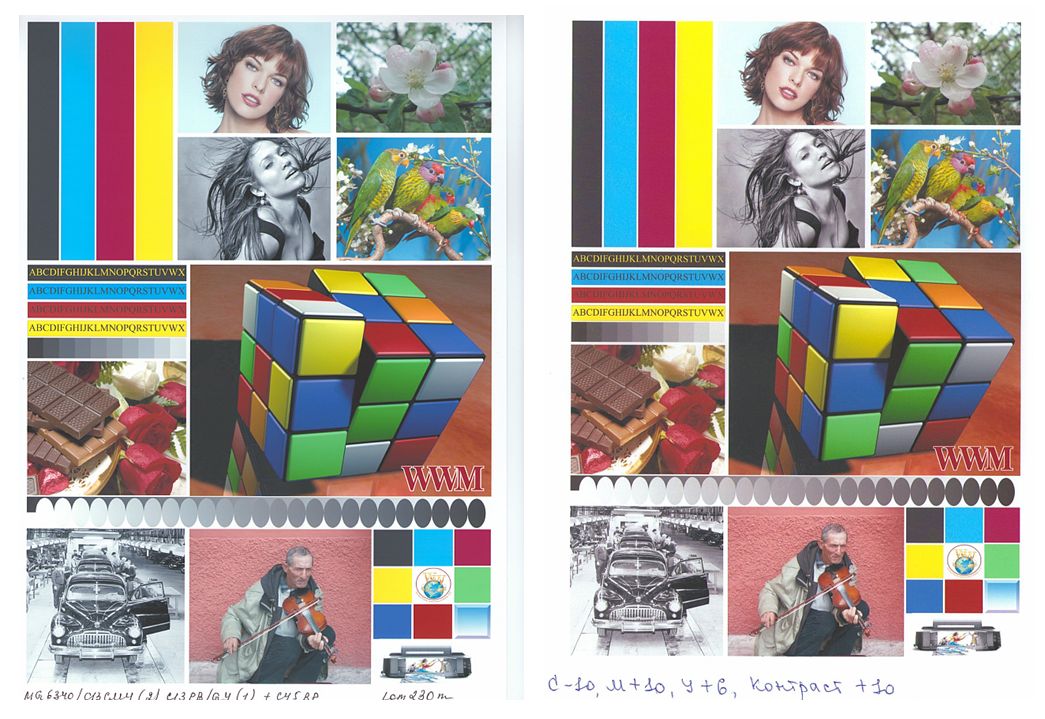

Итого - проверим цветопередачу (хотя она и предсказуема). Чернила С13, разработанные для картриджей 425/426, естественно, при печати в картриджах 450/451 дают отклонения по цвету. На разной бумаге получаем разный уход от нормы: где бледновато, где синего многовато, где зеленого и т.д. Например, на бумаге Canon Glossy Plus II 275 - мало жизни в фотографиях.
Естественно, без профилирования не обойтись.
Но попробуем ползунками регулировать. Выбираем матовую Ломонд 230 с явным зеленым уклоном цвета. Коррекция наугад показывает, что это может работать, но... придется перевести несколько листов на попытки адаптировать цвета, насыщенность, контраст... И только профилирование может вдохнуть жизнь в напечатанное. Позже сделаем профили. А пока - прямая печать и попытка коррекции цвета средствами драйвера.
