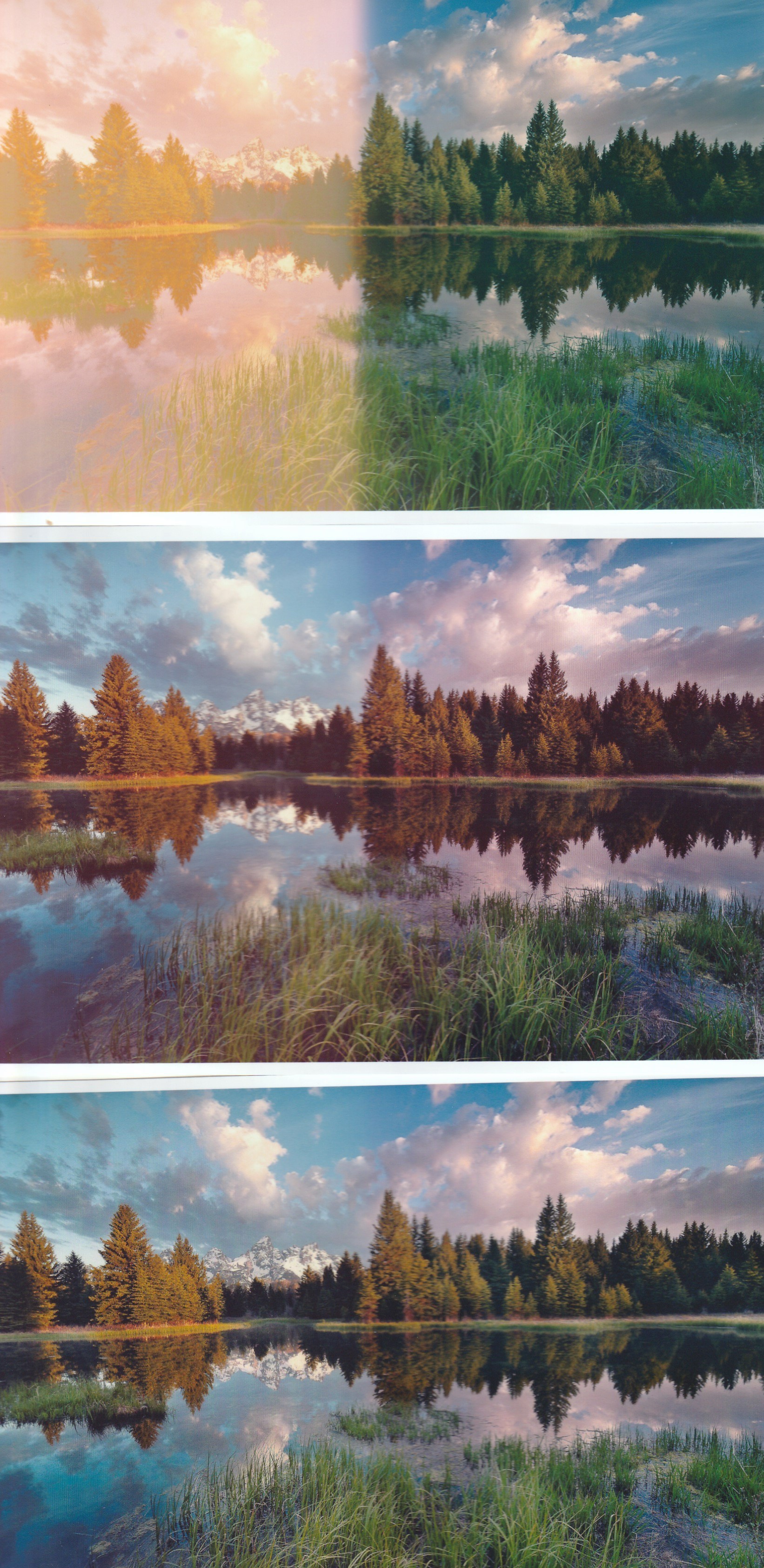

Решил протестировать светостойкость чернил, что называется, лицом к лицу.
Фотобумага везде одинаковая: Lomond Super Glossy 295g. Выцветали на балконе, специально не задвигал створки, чтобы попадали прямые солнечные лучи и не через стекло, а напрямую. Время выцветания - 3 недели.
Сверху вниз идут следующие связки принтеров и чернил:
1. iX6840 + Ikmate CIM720
2. G1411 + оригиналы GI-490
3. TS5340 + оригиналы PG-460, CL-461
Самая первая картинка выцвела до примерно такого состояния за неделю. Причем, она чуть чуть выцвела даже на закрытом от света участке (сложенный вдвое лист обычной бумаги).
Для себя выводы сделал: выкидываю Inkmate CIM720 нафиг, только зря деньги на профилирование потратил.
