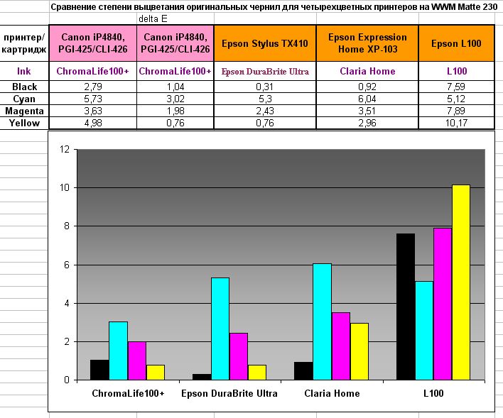

Хочется начать с того, что привести практическое подтверждение супер-светостойкости оригинальных чернил Canon ChromaLife 100+, используемых производителем в современных принтерах Canon.
При изложении сравнительного тестирования светостойкости чернил Е83 для фотопринтеров Epson в соответствующей теме прослеживался вывод, что разница в светостойкости разных чернил небольшая, если использовать микропористые носители. Поэтому для быстрой оценки светостойкости лучше взять обычную матовую или глянцевую бумагу, на которой любые чернила выцветают быстрее. Вот мы и взяли матовую бумагу WWM для сравнения оригиналов для 4-х цветных принтеров. Степень выцветания (Дельта Е) за 45 часов в камере ускоренного тестирования показана на диаграмме:
Видно, что самым сильным игроком оказываются именно оригинальные чернила Canon, а самым слабым – чернила Epson L100. Даже пигментные чернила Epson DuraBright Ultra выцветают относительно быстрее, чем Canon, хотя фотография в последнем случае печатается водорастворимыми чернилами, а пигмент PGI-425 служит только для подчеркивания контраста при реализации программы ContrastPlusТМ.
Сравнительное тестирование чернил WWM проведем на оригинальных носителях Canon Matte 170, Canon Satin 273 и одной (случайно выбранной) совместимой бумаге – WWM Glossy 225. Эти виды бумаги содержат разное количество оптически отбеливающих веществ (ООВ) в покрытии и по-разному выцветают под воздействием УФ.
Как это повлияет на светостойкость отпечатков на этих видах бумаги?
Как видно из таблицы и диаграммы, стабильность изображения, напечатанного стандартным решением – чернилами С10С11 пострадала сильнее всего, оригинальные чернила по-прежнему показывают исключительную светостойкость, С12С13 занимают промежуточное положение, оправдывая свое название чернил с повышенной светостойкостью по сравнению со стандартным решением С10С11:
Визуально на сатине выцветание С12С13 становится заметным:
На совместимой фотобумаге, при изобилии ООВ, неустойчивых к УФ, также видно выцветание С12С13, но в гораздо меньшей степени по сравнению с С10С11.
В данном случае прослеживается прямая зависимость устойчивости фотографий к выцветанию от наличия ООВ в покрытии бумаги и его устойчивости к УФ.
Другие преимущества чернил С12С13 были описаны в анонсе.
| Сообщение #8 Отправлено 05 февраля 2013 - 15:07
Наверное, интересно сравнить по светостойкости чернила С12С13 с другими предложениями на рынке.
Для этой цели выбрана бумага WWM Matte 230. Выше именно на матовой бумаге мы сравнивали светостойкость оригинальных чернил для 4-х цветных принтеров разных брендов. Удобно будет связать данные.
Отобразим полученные данные в виде диаграммы:
А также визуально оценим, что получилось.
InkTec OCP Classic Patron C12C13 Canon
В данном тестировании задействованы чернила:
С12/ВР, С13/В, С13/С, С13/M, C13/Y.
Однако есть еще серые чернила C13/GY. Не будут ли они вносить свои правки в светостойкость при печати, например, на Canon PIXMA MG8140?
Диаграмму выцветания приведем в том же масштабе по оси ординат, что и для Canon PIXMA iP4840, для удобства сравнения:
Все полученные данные подтверждают повышенную светостойкость чернил С12С13.
