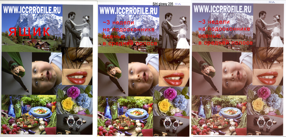

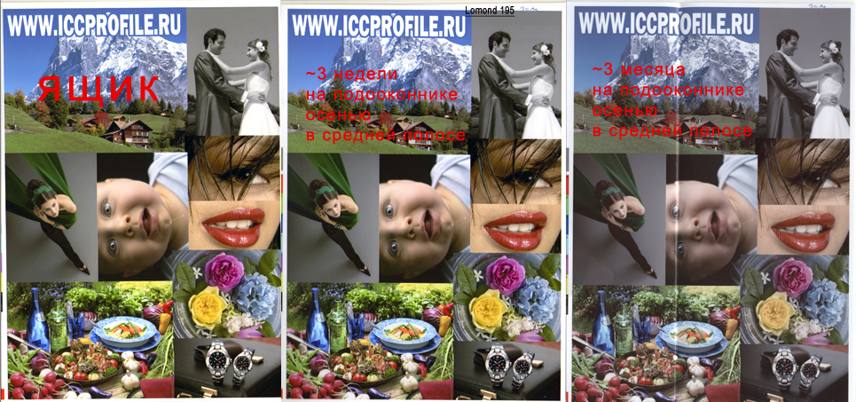

Здравствуйте господа !
с момента поста №45 прошло уже 2 с половиной месяца :-) с тех пор картинки лежали на подоконнике, солнышка в наших краях было крайне мало, а то что было, на подоконник не попадало из-за высоких соседних домов :-) Я позволил себе дополнить изображения с поста №45 свежими экземплярами. Итак: Sihl 235 Glossy VS Lomond теплый полуглянец 195 грамм (в принципе все подписано и ясно).
Я теперь смело использую Ломонд теплый полуглянец 195 + чернила Hameleon ER270 при печати А4 и А3 формата :-)
Поведение Ломонда БОЛЕЕ чем достойно, учитывая что картинка находилась на подоконнике и ничем не была защищена. (вертикальная полоса на трехмесячной - проведенное испытание на излом :-) с целью определения сыпучести покрытия при сгибании на 180 градусов).
Очень хочется увидеть аналогичное и на бумаге Sihl + OCP чернила !

Спасибо за тест. У зиля правый кадр "поехал" больше чем средний, может там не 3 недели а 3 месяца?

2 Dimka66: все верно :-) слой в фотошопе перетащил, а попровить на 3 месца забыл :-)
