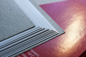

Далее смотрим на саму бумажку и то, как она обрезана.
По поводу обрезки могу сказать, что она практически идеальна. Края ровные, глянец не крошится, сами листы все одинаковые (к примеру у ломонда всё наоборот)

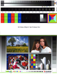

Сначала подопытным был 200 глянец. Я распечатывал тестовые таблицы с различными настройками драйвера, для того чтоб найти наиболее подходящий вариант. Всё печатал из фотошопа цс6.
Вобщем для глянца лучше всего подходит настройка и профиль - эпсон премиум глосси:
http://fotki.yandex....en/view/627388/
Может сканер немного привирает. Но градиент выглядит идеально, без примеси посторонних цветов.
С другими настройками либо уводит в синеву (матте), либо уводит в желтизну (глосси).

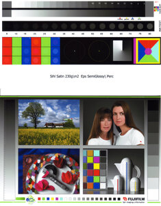

Для сатина также оказалась наиболее подходящей настройкой - епсон семи глосси:
http://fotki.yandex....en/view/627389/
Но, что забавно, если выставить любые другие настройки драйвера и профиля, то уводит совсем немного (думаю для блондинок идеальный вариат :biggrin: )

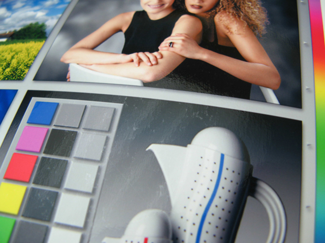

Видите пятна на фотке (Глосси 230 от SIHL)?
Их видно, если смотреть на фотку на отсвет !, видно на всех цветах, это не перлив (иначе бронцинг был бы по всему участку одного оттенка) ! Такие пятна я наблюдал на Суперглянцах от Ревкола, Скайхорза и прочих китайцах. На Супер Ломонде такого нет !
Оттенок - его видно, но судить пока рано, он может измениться через сутки-двое (время на стабилизацию). Скажу - печатал на Т50+Хамелеон+драйвер принтера с настройкой СуперГлянец Епсон.

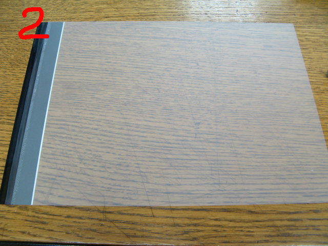

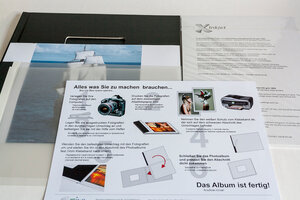

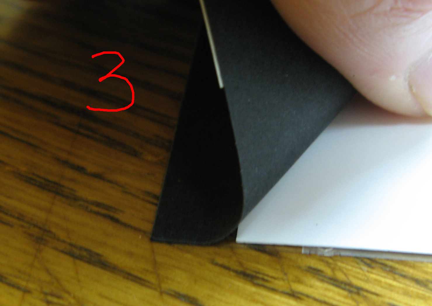

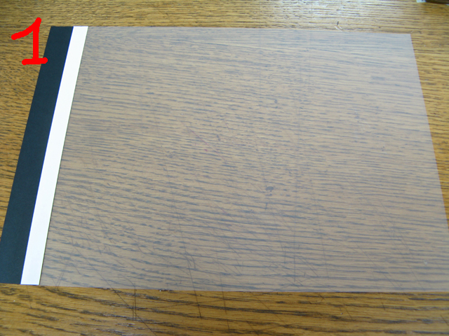

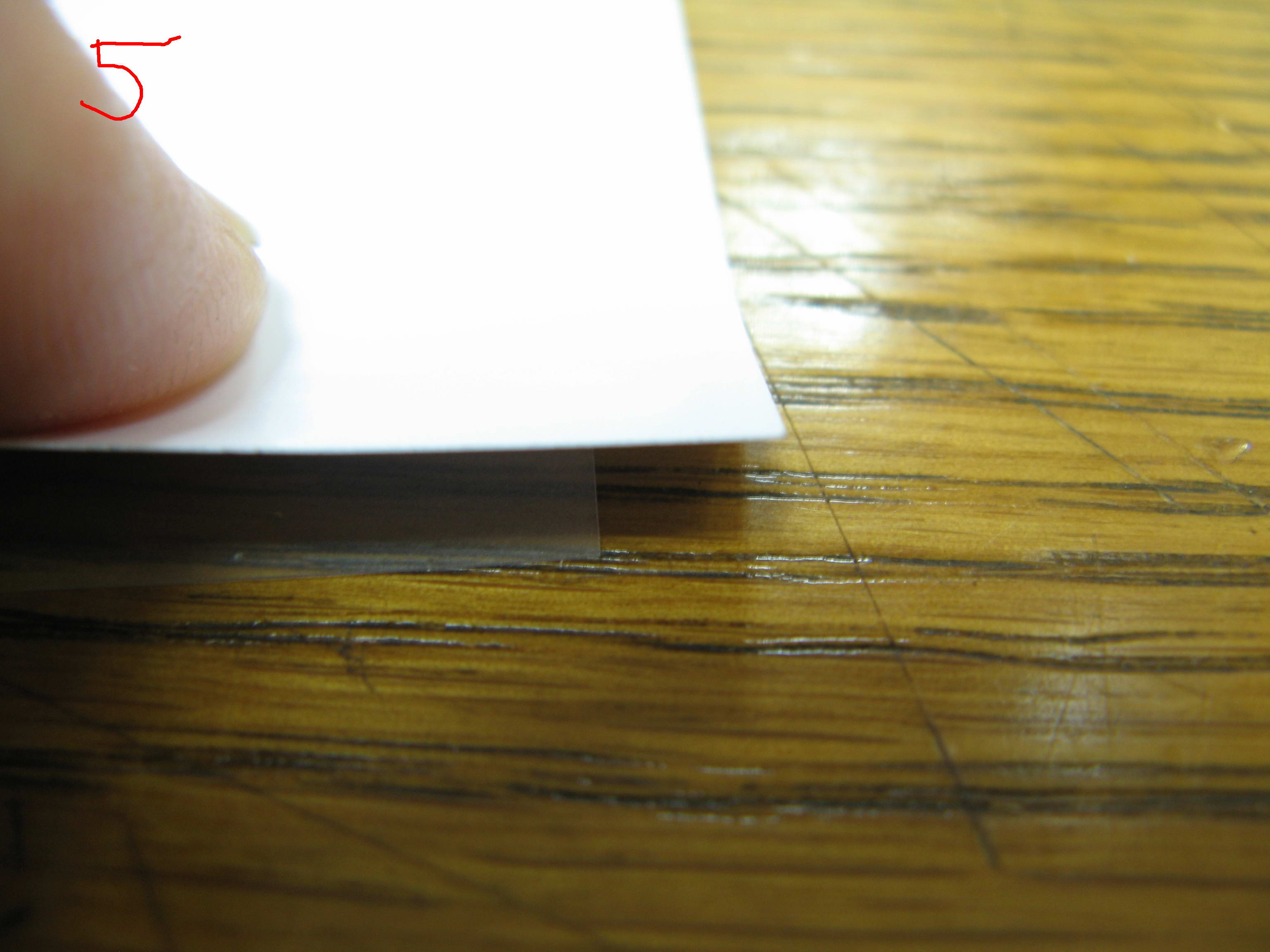

Открыл ФОТОКНИГУ :-)
По порядку :

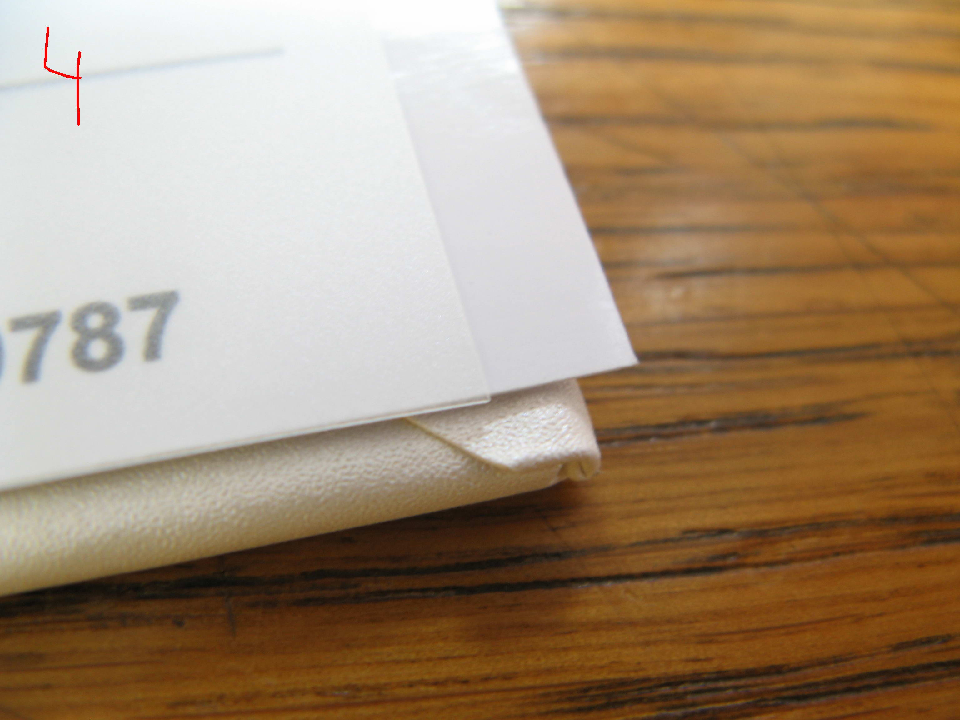

1. Инструкция напечатана на струйником на бумаге SIHL. (надо офсет ! однозначно, ибо не солидно за 1500 !!!)
2. из инструкции "вложите в прозрачный конверт" - нет конверта !!! Есть полупрозрачные пластиковые личточки типа обложек для брощуратора в колличестве 2-УХ штук. Хотя как я понимаю понадобится одна ! фото 1 и 2 (вид с лица и со спины) Под белой бумажной полоской скрывается липкий слой !
3. Есть пачка ОЧЕНЬ приятной бумаги, плотностью примерно 300 гр. тип похож на Сатин 230 SIHL. В руках держать ОЧЕНЬ приятно. Но есть масса бумаг от Ломонда, которые держать в руках не менее приятно ! :-)
4. Есть обложка из картона обтянутая пленкой. Ниче так... ! Ничего особенного.
5. Листы бумаги размер А4, в "конверт" полностью не ложаться (картинка 3 и 5). На кратинке 4 "бутерброд" из бумаги, "конверта" и обложки. Конверт до упора вставлен в обложку, лист заходит за край обложки !!! ОЧЕНЬ ПЛОХО !!!!!! картинка 6 - лист торчит из обложки - УЖАСНО !!!

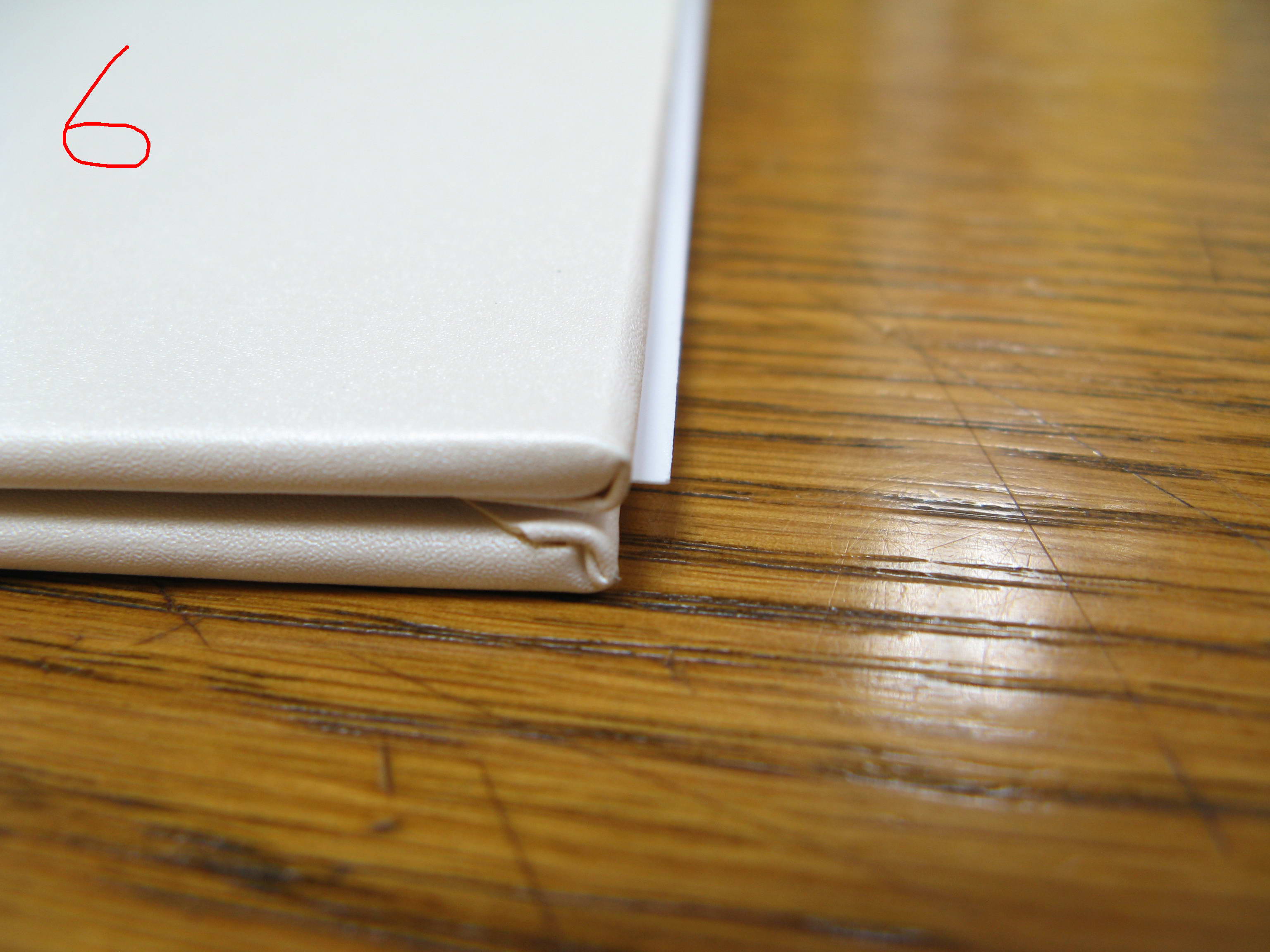

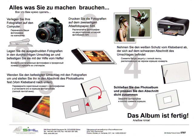

6. Картинка с инструкцией : рассматривайте внимательно ! Пункт "вложите фото в конверт" и пункт "переверните конверт... "
тут вижу противоречие, если вложить а потом перевернуть, то мы не увидим пальму и море !!!!
как товар - ФОТОКНИГА ОЧЕНЬ не доработана !!!
Бумага из комплекта ПРИЯТНАЯ, попробуем попечатать !!!

|    Сообщение #11 Отправлено 02 августа 2012 - 10:15   Kit2006
сегодня вечером буду стоить профили, по предварительной визуальной оценке цветовых мишеней, должно получиться НЕПЛОХО !
Пробная тестовая фотка напечатанная вчера на Глосси 235 с драйвером принтера и настройке бумаги Епсон Супер Глосси и имеющая сразу темный сине-зелено-болотный оттенок в тенях на ч.б. клине, визуально не изменилась за 24 часа. Предполагаю, что времени на стабилизацию для этой бумаги надо ОЧЕНЬ мало, или не надо вообще !
|    Сообщение #12 Отправлено 02 августа 2012 - 16:20   Kit2006
выход один - подрезать листы после печати... :(

Проведены замеры цветовых мишеней от связки: Epson t50+Хамелеон ER270 + SIHL 235 glossy. Замеры проводились вчера, через 4-5 часов после печати и сегодня повторные (через 30 часов после печати). Результаты эдентичны. Конечно есть небольшое расхождение, но думается оно не существенно повлияет на цветопередачу. Расхождение в пределах точности прибора !!! Построен профиль. Завтра будет печать с профилем !
Тоже самое проделано для Sihl satin 230. Результаты теже !
На Sihl glossy 200 тестовые мишени не печатались, попробую напечатать на нем с профилем от Глосси 235, посмотрим...
За сутки мишени на Глосси 235 не помутнели, не потускнели, не покрылись никаким налетом паразитным в отличие от КИТАЙСКИХ СУПЕР бумаг. Предвкушаю неплохой результат !

|    Сообщение #17 Отправлено 03 августа 2012 - 03:28   AngelOK
Kit2006,
1. Инструкция напечатана типографским способом, откуда вы про струйник вывод сделали - непонятно.
2. Конверт есть. Только особенность этого конверта в том, что он разделен на 2 части. На две пластиковые обложки, которые вы называете пластиковыми листочками для брошЮратора. Липкий слой необходим для последующего крепления сшитых с этими обложками листами фото в собственно обложку.
3. Приятная бумага есть ни что иное как премиум бумага (позиционирующаяся производителем как профессиональная) SIHL DS silky 330g (артикул производителя 4803) - редкий на нашем рынке вид двусторонней высококачественной атласной (шелковой) бумаги. Фишка этой бумаги, как понятно, в ее двусторонности и в том, что даже при печати в максимальном качестве (PHOTO RPM), когда на нее кладется бОльшее количество чернил она остается ровной (не скручивается, не коробится). Замечу, что Кэнон на ОСР показал великолепные результаты на этой бумаге. Использование именно этой бумаги в данном фотоальбоме не случайно. Благодаря своему качеству и свойствам (премиальное покрытие) вы можете создать альбом с 20-ю полноценными страницами всего на 10-ти листах. Кстати я рекомендую после печати перекладыват листы калькой, которой они переложены в упаковке. Это придает готовому альбому солидность и качественность.
4. Обложка как обложка, есть кстати несколько вариаций в цветовой гамме этих обложек на самом деле: черная, белая, коричневая.
5. Этот пункт комментировать нет смысла, так как вы вообще не поняли КАК правильно сшивать альбом. Чтобы понять это, посмотрите ролик - в нем все ясно и четко показывается: http://www.bindmarket.ru/MyBook_Cover/ На самом деле процесс сшивания очень прост, как только вы поймете принцип.
6. Аналогично - смотрите видео.
Как товар - фотокнига законченный на 100% и готовый к применению продукт, который при правильной подаче клиенту может стать неплохим подспорьем для оперативного изготовления эксклюзивных альбомов для ресепшен, фотоателье, салонов СПА и парикмахерских, портфолио и т.п. Достаточно лишь подключить свою фантазию.
|    Сообщение #18 Отправлено 03 августа 2012 - 07:52   Kit2006
Просмотр сообщенияAngelOK сказал:
в моем случае не так !!! КЛЯНУСЬ !!! Могу отличить струйник от офсета !!! Тем более что на обеих листах : с маяком и инструкцией стоит код SIHL 0778 !!! Может и в типографии, но на струйнике (очевидно на пароварке !!! это видно !) Или в типографии печатают офсетом на бумаге для струйной печати ???
Далее пошел смотреть видео !
2 AngelOK : спасибо ! (брошюратора ! это точно ! :-)
Да , видео ВСЕ объяснило !!! ИЗВИНЯЮСЬ ПУБЛИЧНО ! Продукт полностью готов (доработан) !!! Прикольная штучка !!! НО ! КОНВЕРТА все же нет, надо дорабатывать инструкцию для таких тупых как я !

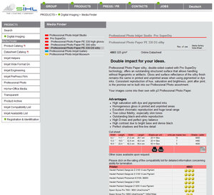

По артикулу на сайте производителя можно найти технические параметры по каждому конкретному продукту.
Пользуйтесь Media Finder-ом.
Пример по SIHL 4803:
