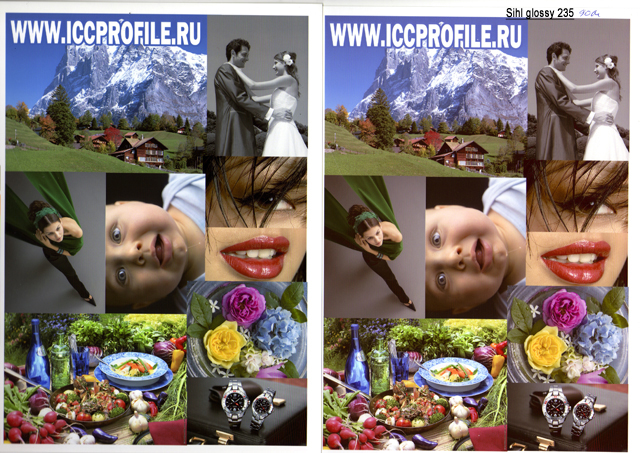

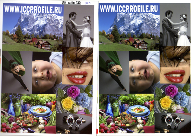

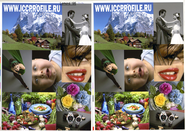

ИТАК : фотки в общей сложности прооежали на подоконнике больше двух недель.
Что скажу: расстановка по местам НЕ ИЗМЕНИЛАСЬ ! НО ! SIHL продолжил выцветание очень быстрыми темпами, Ломонд же как будто остановился ! представляете ? Китай - как Sihl glossy 230.
сканы прилагаются :) Сканер у меня не профилированный, но тут надо смотреть на разницу ! Отпечатли лежавшие на подоконнике помечены на белом поле словом "ДОМ". Обратите внимание на черный, зеленую траву на холме (на ломонде с ней практически ничего не произошло) и т.д.
ДА ! материалы Sihl требуют очень мало времени на стабилизацию ! это поражает ! ДА ! их приятно держать в руках ОЧЕНЬ ! Но ТАКОЕ выцветание - цена не оправдана ! ТОЛЬКО для альбомного хранения ! А в альбоме и Ломонд лежит прекрасно !
Для себя выбираю Lomond теплый полуглянец 195 гр. !!! Он очень странно ведет себя во время стабилизации чернил, но потом - прекрасно ! Китайские глянцы и матовые - свернулись в трубочку :-)))))) Sihl - ровный лист ! Ломонд - ровный лист !
Про выцветание : значит от бумаги МНОГО зависит ! Ибо белые поля у бумаг не позеленели и не пожелтели !

Ну вот продажи ещё не начались , а интерес был разогрет к бумаге огого какой ... и тут такой ушат холодной воды .... Да на корню зарубил ..
"Шеф всё пропало всё пропало" ... хотя если цену опустят до ломонда . Эх Никита береги свой семейный альбом !!! раз такое дело. Искренне жалею
когда портятся вещи в которые вложил душу...

Мне привозили на пробу фотобумагу с одного из заводов под дюссельдорфом, цветовой охват, линейка форматов, всё супер. Только вот выцветает неприлично быстро. Может это фирменный немецкий стиль ???

Не считаете что тупо фотки держать на солнце? К чему эта гонка на выгораемость? Это же домашний сегмент. Альбом или рамка - вот что ждет 99% фоток.

2 Alex Fox: а в рамках на стене не выгорает ? а в рамке на рабочем столе тоже не выгорает ?

Ломонд кстати тоже 3й год в рамке стоит. Правда в связке ip4500+inktec

Дело не в бумаге, а в чернилах! У меня одно и тоже фото было сделано разными чернилами и повешено на холодильник(прямое солнце).
Одно выгорело, второе нет. Ну марки чернил не буду говорить, ибо реклама.

Что касаемо выцветания, про которое говорит Kit2006, по мне - в данном случае на 90% виноваты чернила, хотя бумагу тоже со счетов сбрасывать нельзя. Провестиб какие нить инструментальные измерения)
