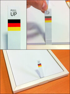

REYNOR,
Дерёвня :)
Всё продумано:
«SIHL. Ярлычок-лифт»
