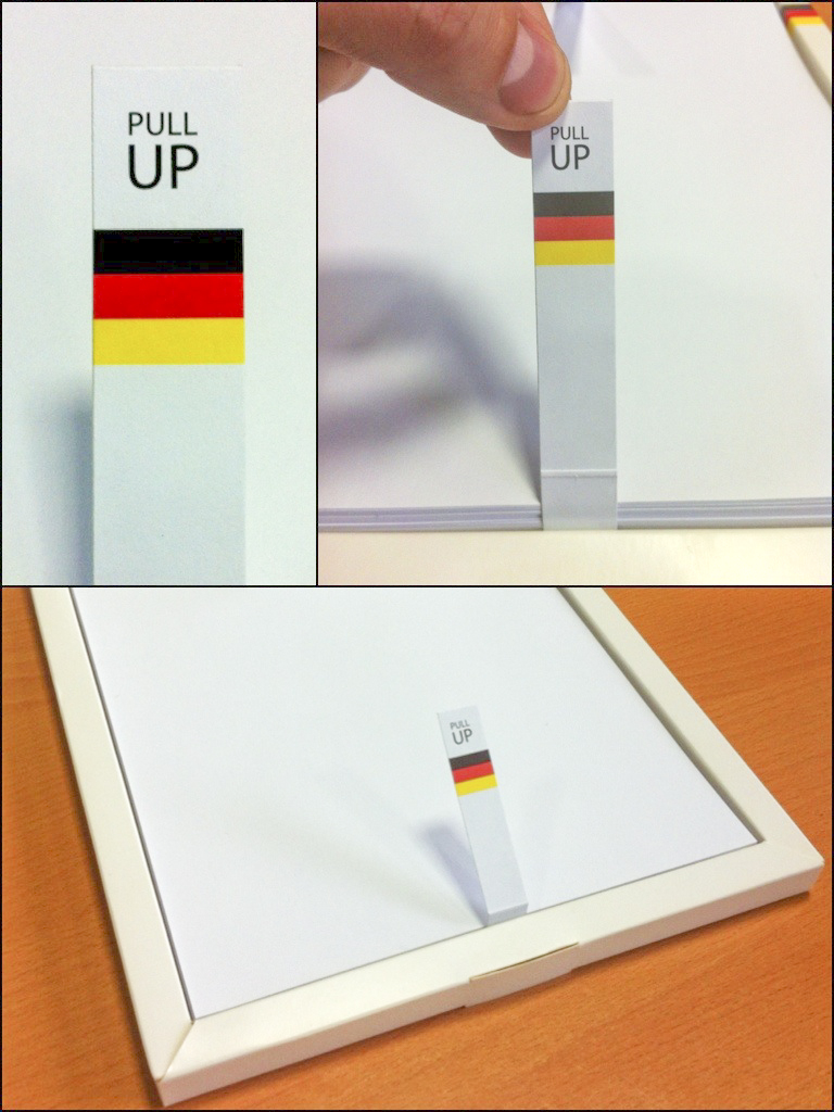

между собой могут спокойно перемещаться в пачке в пределах 3-4 мм в любом направлении
Сходил на склад с утра - проверил.
Есть такое.
С четверга у нас идут в SIHL уплотнительные язычки (которые помогают извлекать нужное количество листов из коробки).
Я полагаю, они люфт уничтожат.
Выложу видео на днях.
Спасибо за Ваши замечания :friends:

Туда не язычки нужно совать, а саму бумагу внути упаковки в отдельный пластиковый пакет поместить с липким клапаном, как это у большинства производителей сделано. Это не только для транспортировки, но и последующего хранения после вскрытия упаковки.

Сделали Ярлычок-лифт.
Бумага плотнее теперь сидит внутри коробки и нужное количество листов легко вынимается.
#Enjoy
Прикрепленное изображение: sihl.jpg
