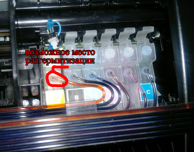

|    Сообщение #95 Отправлено 28 августа 2012 - 13:01   Кавказец
Просмотр сообщенияta4to сказал:
В каких местах может произойти разгерметизация?
только в одном, здесь:
Прикрепленное изображение: 28082012597.jpg
Либо уплоинительная манжета, либо там где трубочка одевается на штуцер.
Больше негде, в противном случае потекли бы чернила.

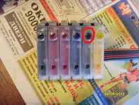

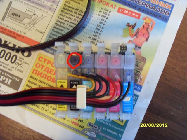

|    Сообщение #98 Отправлено 28 августа 2012 - 13:22   ta4to
С какой стороны лучше прокачивать с этой
Прикрепленное изображение: 3.JPG
или с этой
Прикрепленное изображение: 09.jpg
|    Сообщение #99 Отправлено 28 августа 2012 - 13:25   Manarbek
С нижней стороны, только резиновый уплотнитель не вытащите, аккуратно шприц вставьте и вынимайте
