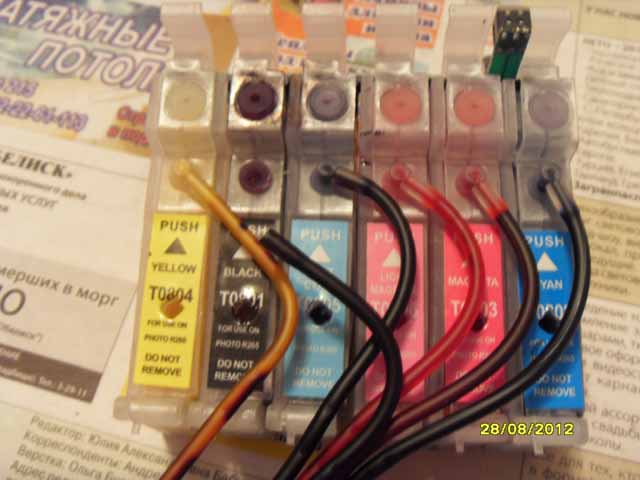

Не получается катридж заправить. Не поступают чернила в него.
Как это не получается???
Вставьте шприц в воздушное отверстие на доноре, и откройте воздушное отверстие на картридже(белая пробка) и нагнетайте шприцом воздух, чернила должны политься в картридж.
Вы разве не так делаете???

Для начала снимите трубку со штуцера, срежьте пол сантиметра и по новой оденьте, посмотрите, будет нормально чернила засасывать или нет.
Понаблюдала...Вы правы: чернила около штуцера не двигаются (гнула всяко шлейф - у других чернил есть движение в этом месте, а у черного нет). Сейчас попробую.

Вот в этом месте чаще всего и происходит подсос. Эта часть шлейфа не подвижна и со временем имеет свойства рассыхаться какой бы эластичный не был шлейф.
Manarbek, если б загустели, забили бы ПГ и в картридже остались бы, а так картридж пуст.

Сняла трубку с штуцера и сняла канал с него. Воткнула иглу в канал, а она зашла только на 3мм. Если срежу этот участок, то у меня не дотягивается потом до штуцера, чтобы обратно все это вставить. Как сделать?
Промывка пробьет засор?
Как разъединить доноры?
Инсулинкой входит полностью. Канал пуст.

Можете сфоткать и выложить сюда весь процесс, который проводите? Я никак не пойму: штуцер это на ПГ или где еще?

Если под рукой имеется шприц с длинной иглой, то можно им из донора остатки выкачать. Если нету такого, закройте все отверстия на донорах кроме черного. Дист.водой наполните донор и с другого конца шлейфа (где шлейф к картриджам идет) высасывайте из шлейфа чернила, пока вся дист.вода в доноре не закончится.

Кроме замены СНПЧ, можно что-то предпринять в данном случае?
Наполнить черный картридж чернилами!
Больше негде, в противном случае потекли бы чернила
Я встречал случай, когда разгерметизация была по причине повреждения пленки где то в верхней части картриджа. Чернила по шлейфу на глазах уходили в донор, а из картриджа уходили через ПГ. А картридж был чистым и место разгерметизации на глаз не найти.
Если так делать, то есть риск перелить картридж через верх. Лучше вынуть картрижи из каретки (дабы не закачивать воздух через ПГ), открыть воздушное отверстие на картридже, вставить в него носик шприца и вытянуть из донора необходимое колличество чернил.
