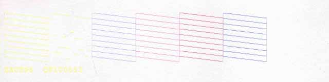

|    Сообщение #64 Отправлено 26 августа 2012 - 15:51   ta4to
Новый скан. После бутерброда.
Прикрепленное изображение: 040.jpg
Большой размер:
Что делать: снова бутерброд или стандартную чистку?
|    Сообщение #65 Отправлено 26 августа 2012 - 16:46   Nikolai67
Что-то видно.
Теперь суть проблемы не ясна, а читать 4 страницы не очень хочется.

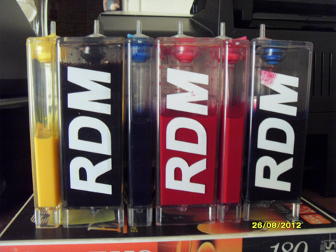

|    Сообщение #68 Отправлено 26 августа 2012 - 22:58   ta4to
Нет чернила не закончились. :ph34r:
Прикрепленное изображение: 1.JPG
|    Сообщение #69 Отправлено 27 августа 2012 - 07:04   Manarbek
При штатной прочистке в донорах уровень черного снижается? И уберите воздушные фильтры.

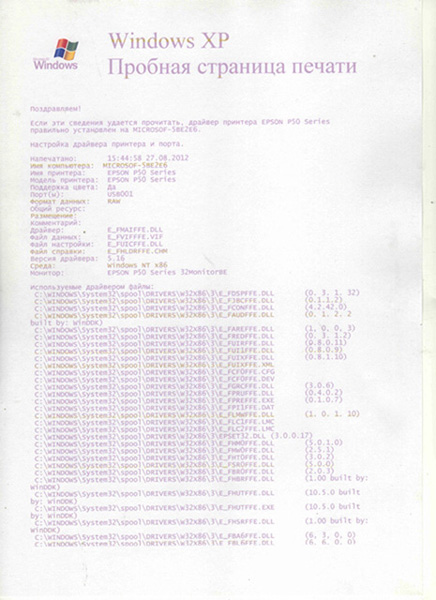

|    Сообщение #75 Отправлено 27 августа 2012 - 12:30   ta4to
Пробная страница
Прикрепленное изображение: 00проба.jpg
|    Сообщение #76 Отправлено 27 августа 2012 - 12:31   Manarbek
Фиолетовый что ль цвет, а не черный? Тест дюз тоже таким цветом печатает?

Просмотр сообщенияManarbek сказал:
Цвет - фиолетовый. На тесте дюз - черный полностью отсутствует.
