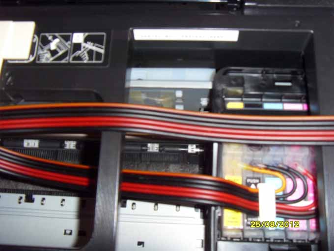

|    Сообщение #55 Отправлено 25 августа 2012 - 19:25   ta4to
Здравствуйте. Я вернулась.
Снова пропал черный цвет. Принтер на сублимации.
Не печатала несколько дней. После включения принтера и его автопрочистки головки - тест дюз показал отсутствие черного. Воздуха в шлейфе нет. Вот фото
Прикрепленное изображение: воздуха нет.JPG
Выше написали, что в катриджной СНПЧ есть свой фильтр помимо доноров, на самих катриджах(насколько я поняла).
В связи с этим вопрос: можно без "бутерброда" попробовать устранить неполадки? Допустим, прокачку сделать из доноров?

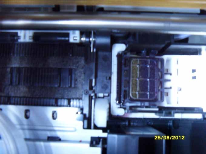

Вот фото капы
Прикрепленное изображение: капа.JPG
Принтеру пол года. Перед "бутербродом" может сначала лучше вывести слив памперса?

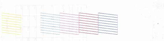

|    Сообщение #59 Отправлено 26 августа 2012 - 11:12   ta4to
Тест дюз отсканированный. Прикрепленное изображение: img002.jpg
Методов много, но хотелось бы начать с щадящих. Что посоветуете?
|    Сообщение #60 Отправлено 26 августа 2012 - 11:33   Nikolai67
Микроскоп к этому скану будет?
