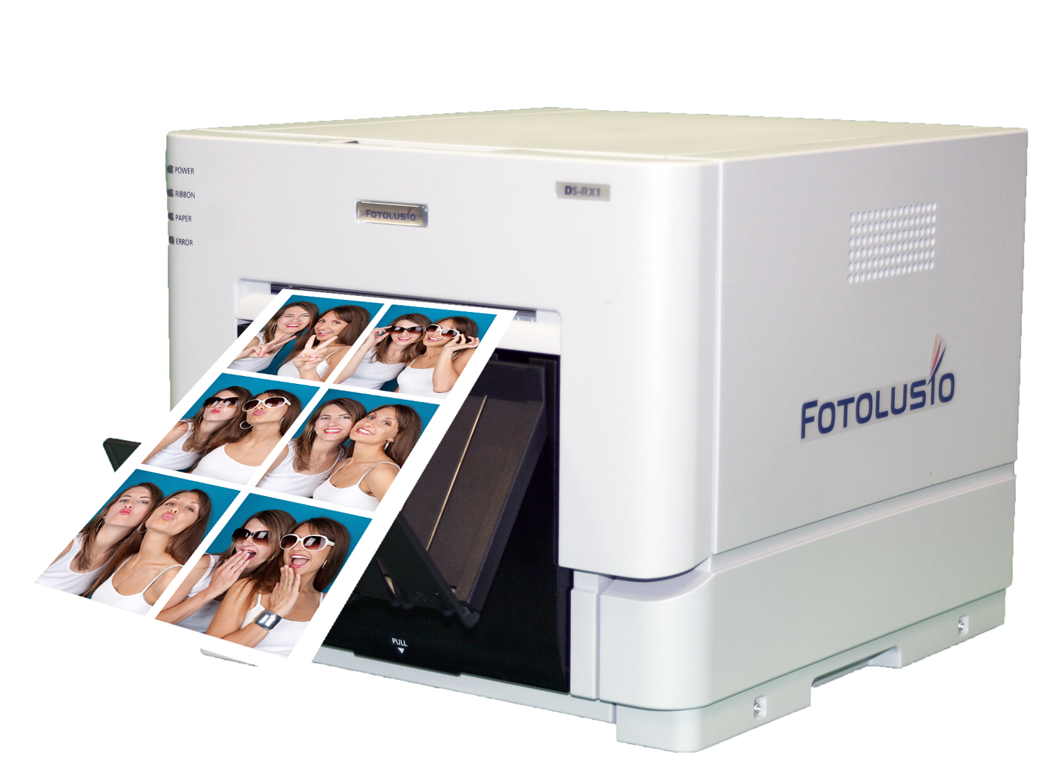

Полоски 5Х15см иногда не выпадают из принтера(остаются лежать друг на друге в подающем отверстии, но при касании всё-таки падают). Так как принтер установлен в фотокабине, то это приносит неудобства. Что может быть? 6 месяцев работало всё нормально
| Сообщение #1571 Отправлено 15 декабря 2015 - 09:20
Возможно пыль, возможно электростатика. Пропылесосьте аккуратно и снимите статическое напряжение со щеток.
Скорее всего просто зима наступила, воздух более сухой (даже в помещениях), статики гораздо больше накапливается, как бороться не знаю
