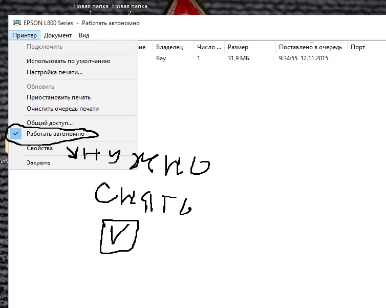

первое попробовать другой юсб порт второе другой юсб кабель ,третье может быть в свойствах стоит галка " работать автономно"
как зайти панель управления->устройства и принтеры->на ваш принтер правой кнопкой-> очередь печати -> снимаем галочку " работать автономно"
ах да не забудьте очистиь очередь печати от всех заданий

| Сообщение #1558 Отправлено 12 ноября 2015 - 11:07
статус монитор в любом случае видит принтер, даже если галка стоит автономная, возможно даже без дров видит, не проверял, но эпсоновские сервисные программы видят принтер без драйверов. Так что ищите проблему в принтере, кабеле, юсб портах (возможно драйверах юсб), у меня например очень чудят usb 3.0, на отдельных платах контроллеры, потому ничего важного в них не тыкаю.
Заново ставить не обязательно, откатите на точку восстановления до установки обновлений, если она есть конечно)
Житейский опыт и здравый смысл подсказывают что просто так обновления на винду лучше не ставить, если всё работает и не хочется приключений на жопу.
